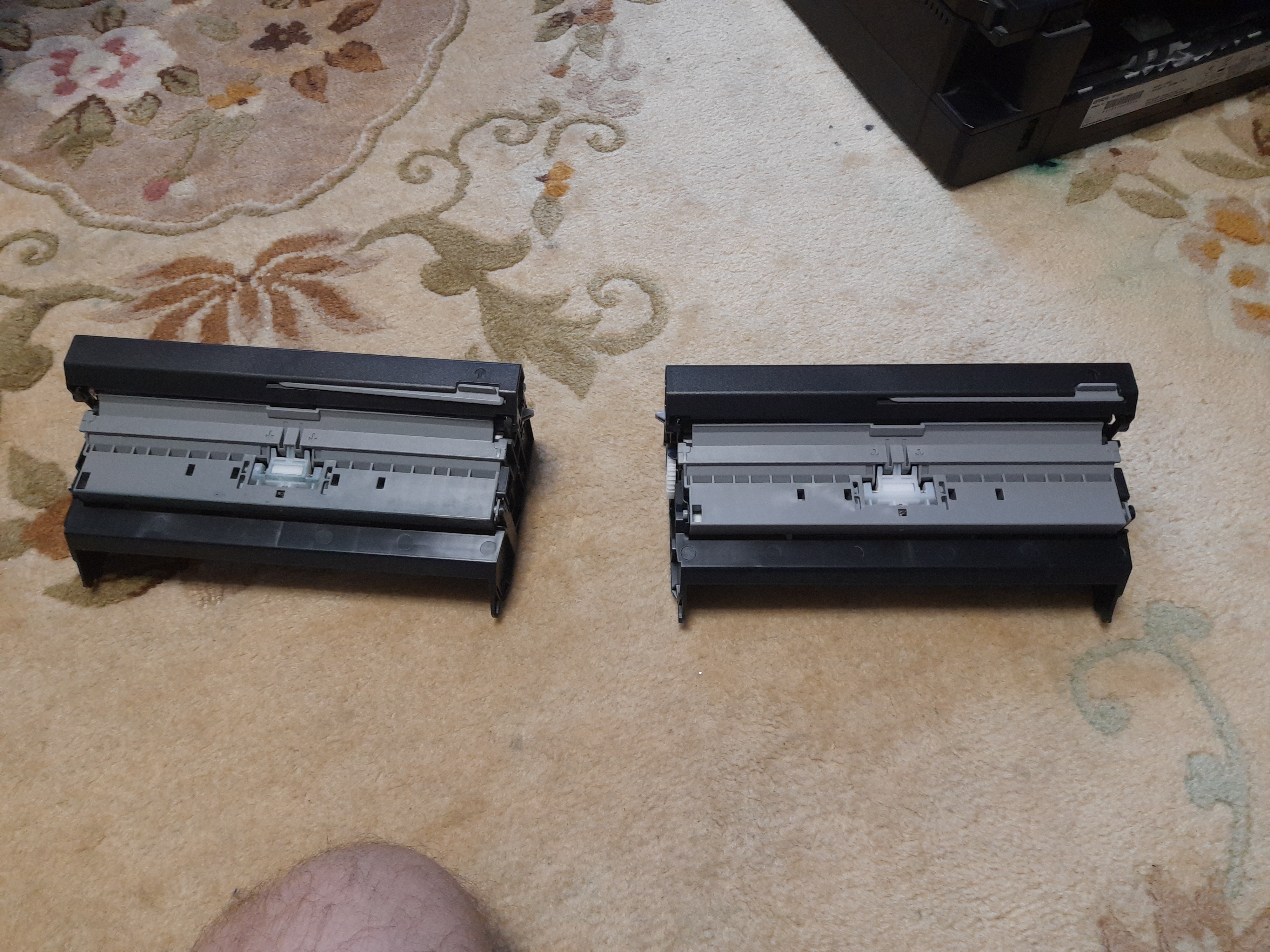

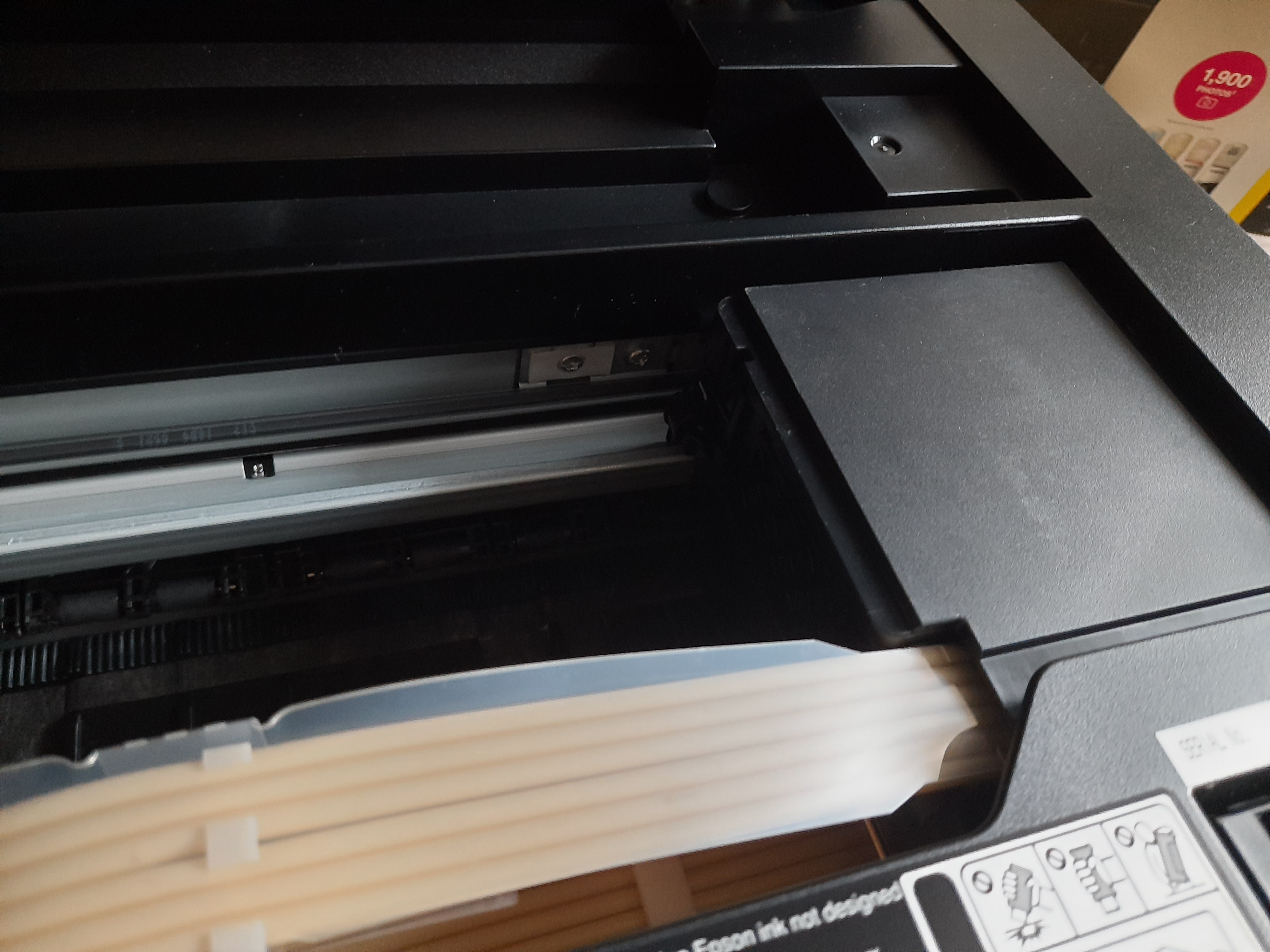

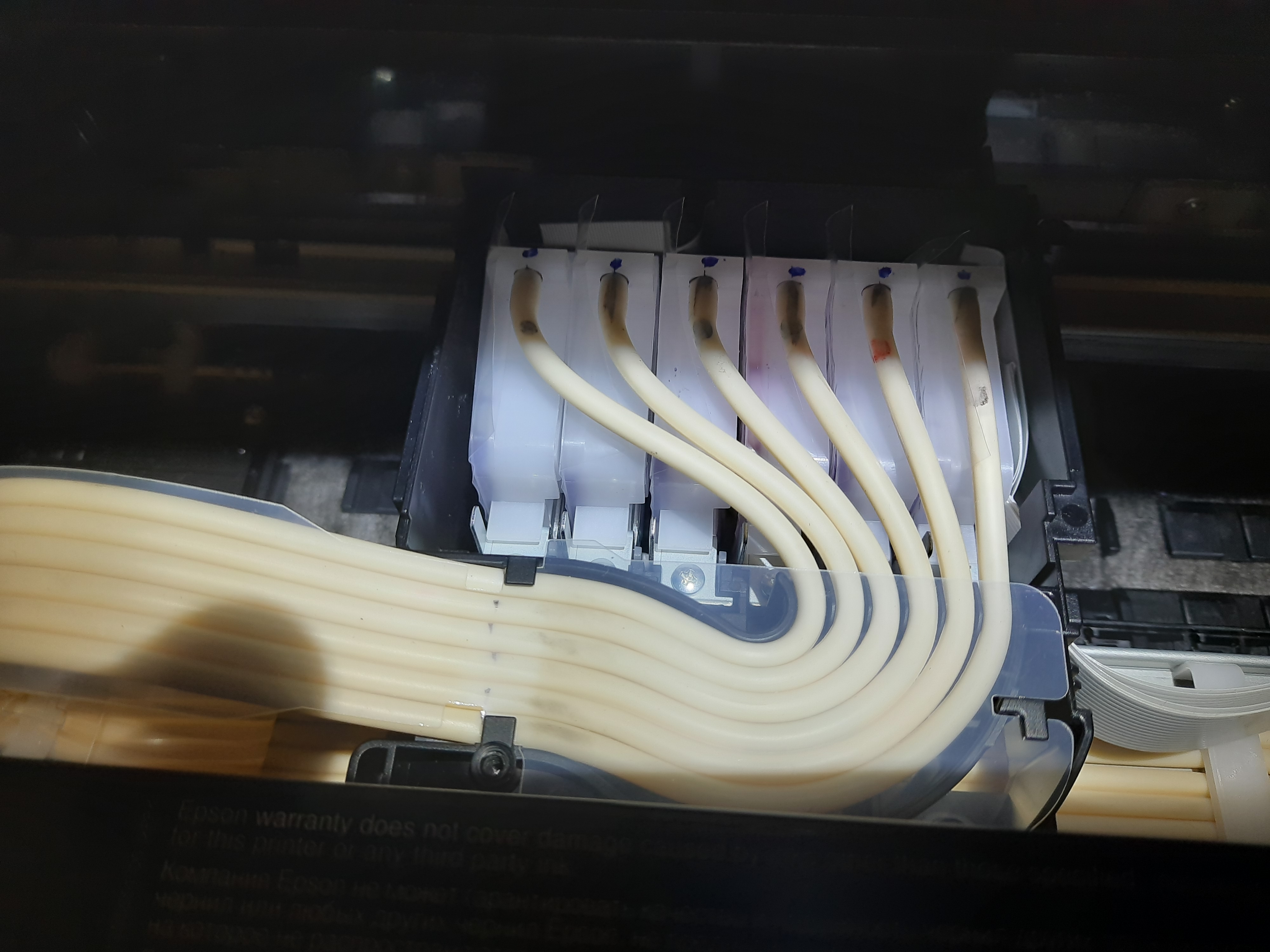

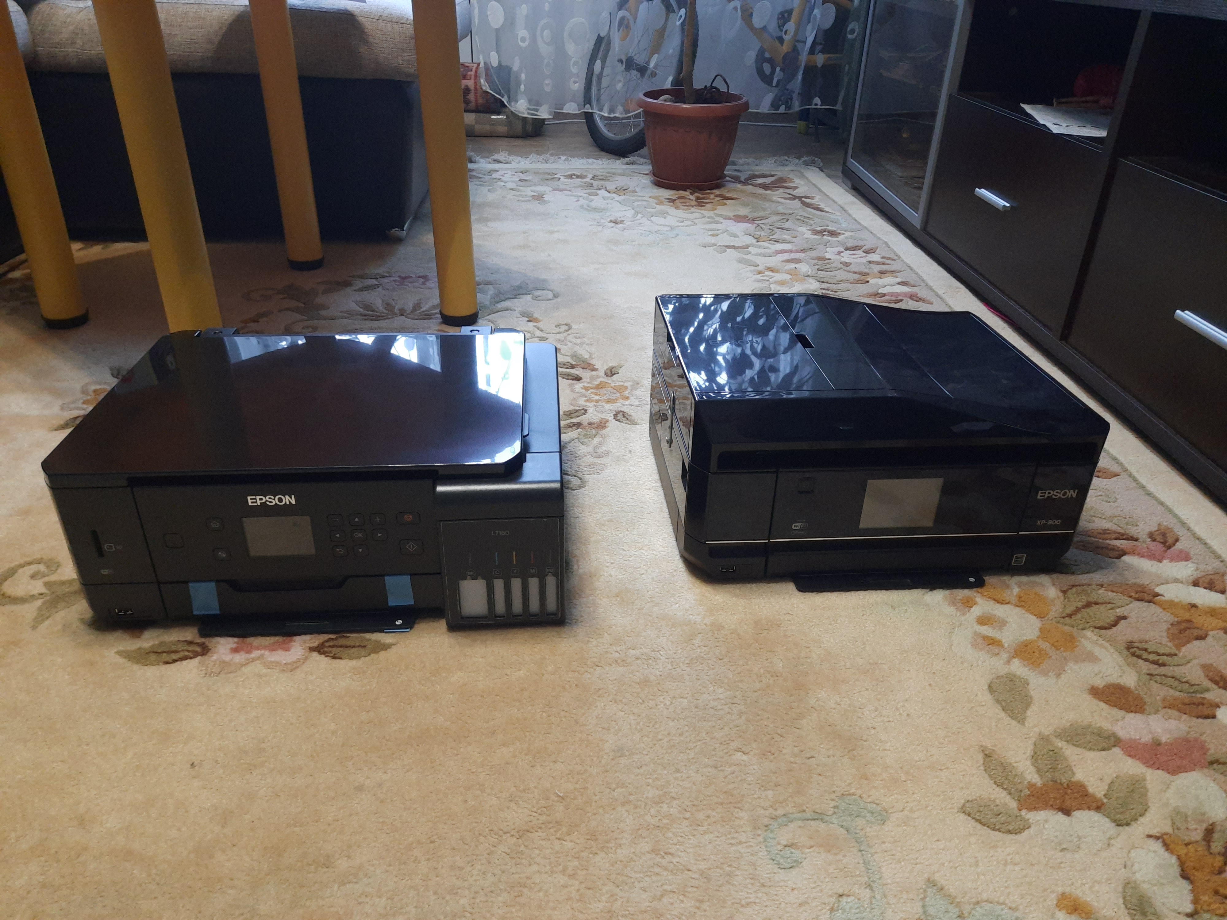

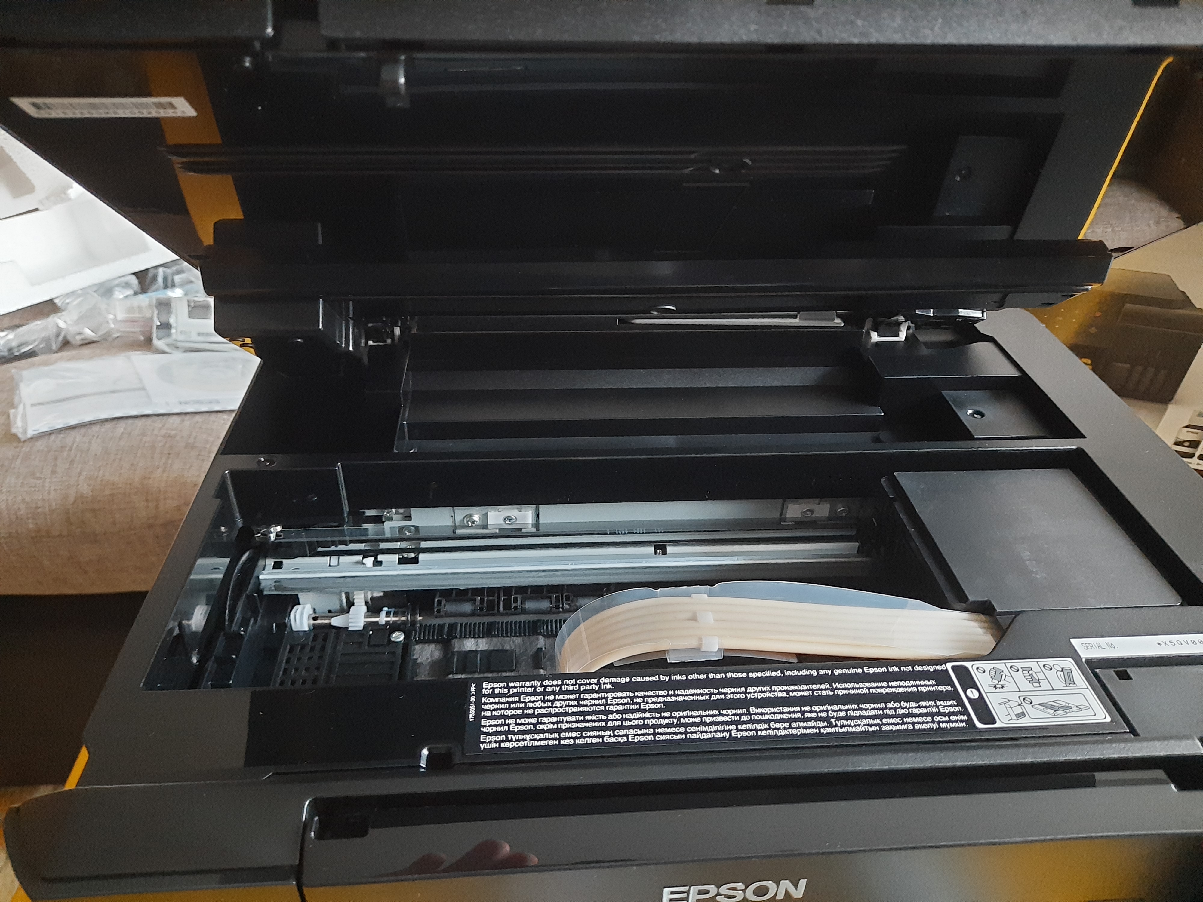

Ничего толкового не нашел. Поэтому пошел и купил L7160 практически вслепую. Хотя как вслепую, аппарат явно является продолжением проверенной и горячо любимой мной серии Expression Premium, а я без малого 6 лет гонял в хвост и гриву ХР-800.
В общем попытаюсь в меру возможностей восполнить недостаток информации по L7160.

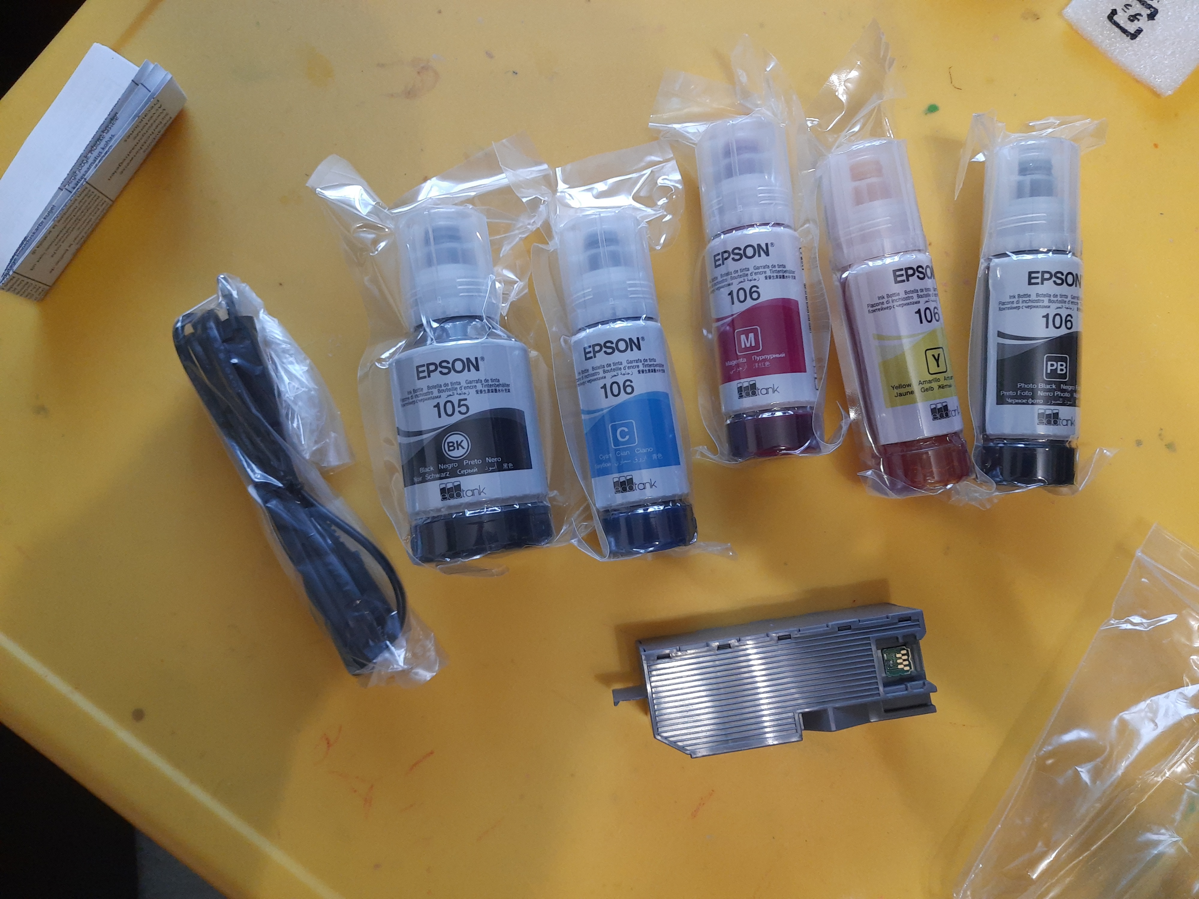

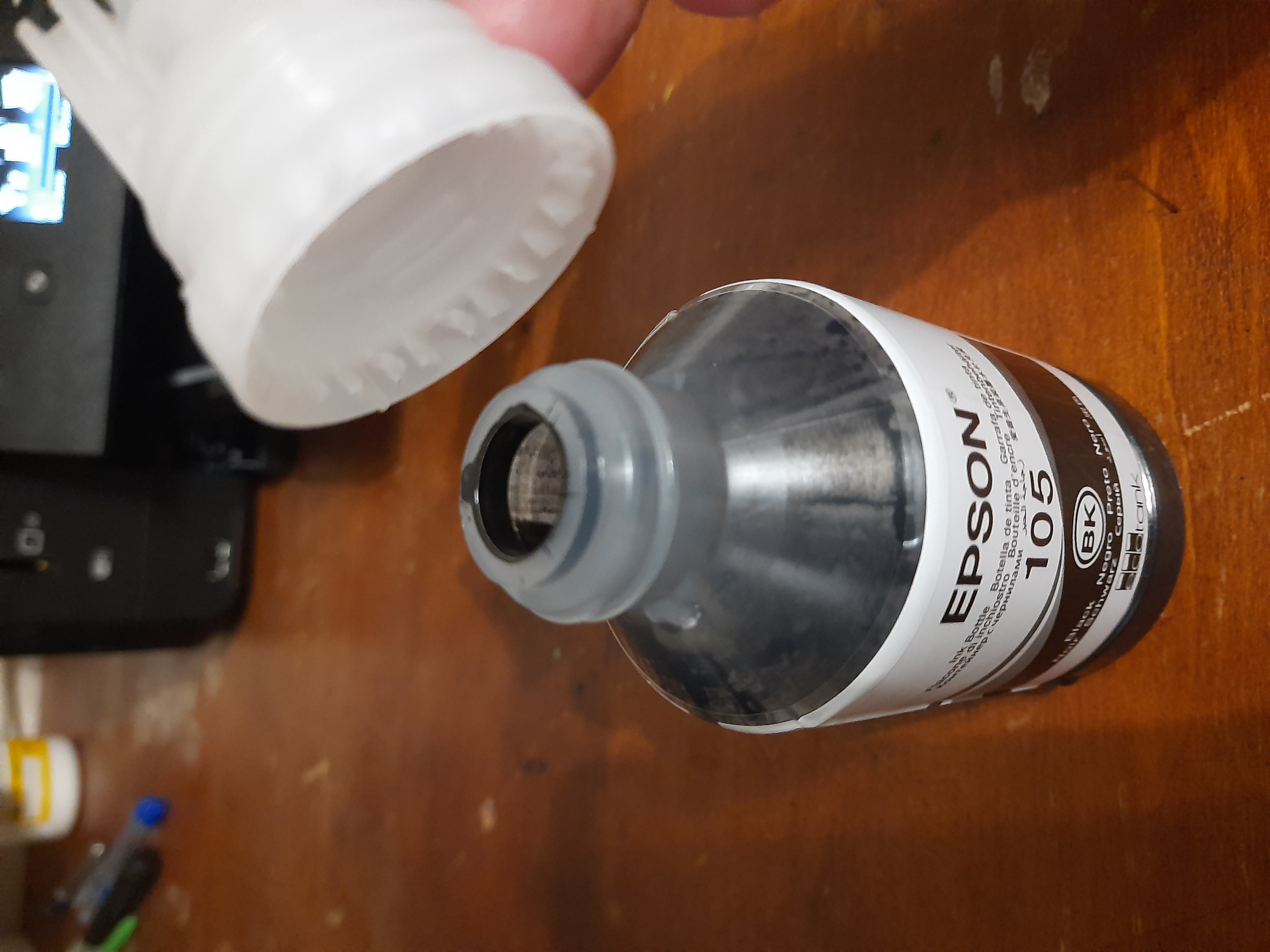

Беглого осмотра достаточно, что-бы понять - L7160 - это XP-600 с прикрученной СНПЧ. В комплекте 4 пузыря по 70 мл 106х чернил, которые, как говорят - просто 473и в новом пузыре. И 140 мл 105го пигмента. Вот по пигменту нет информации - чем отличается от 101го, совместим ли? Крышки на пузырьках откручиваются - наливай что хочешь.
Так-же в комплекте лежит запасной контейнер для отработки. Контейнер с чипом. Блин, и он реально маленький.На первый взгляд конструкция разборная (если очень захочется заняться стиркой памперсов).

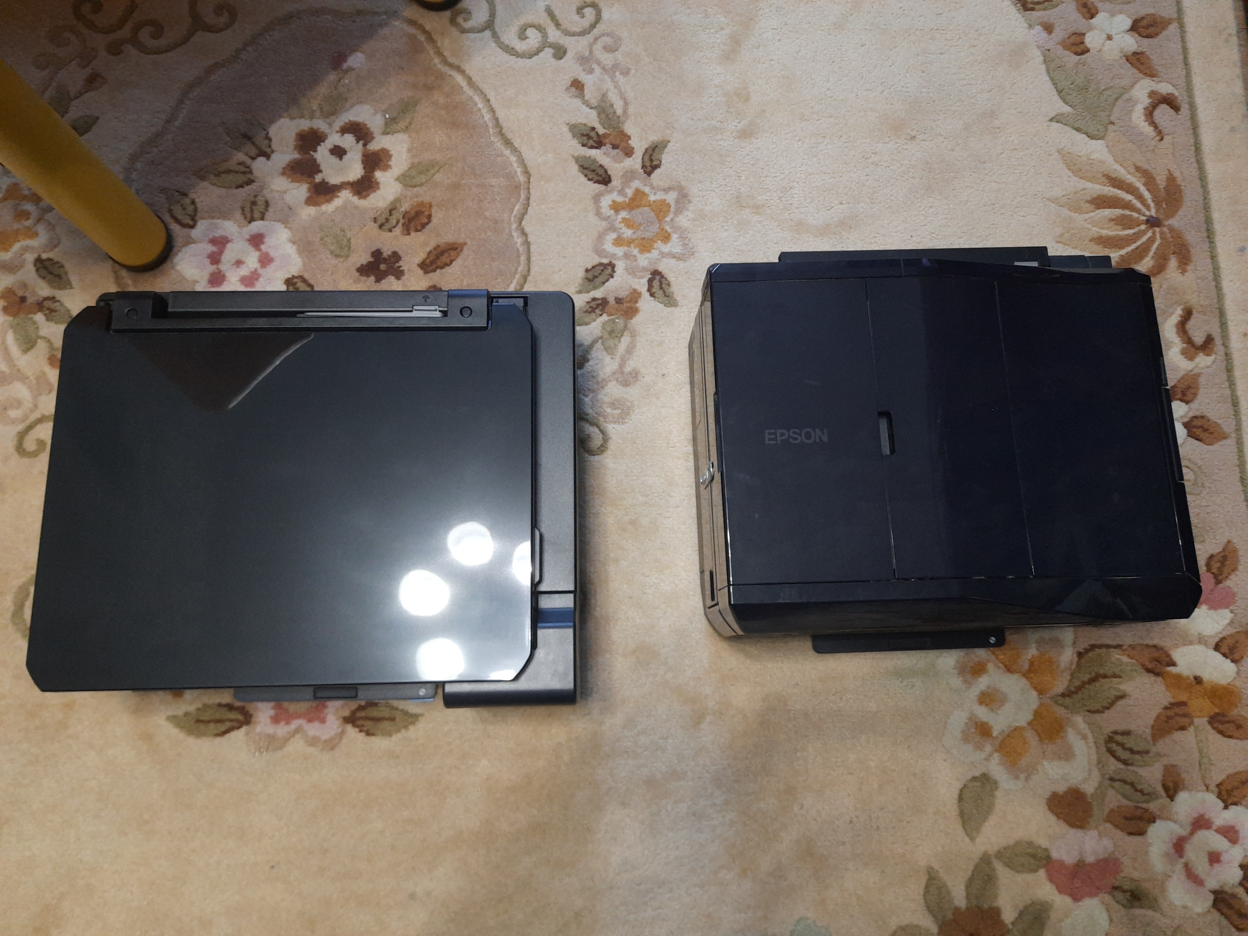

Кстати фото XP-800 и L7160 рядом. И узел дуплекса - взаимозаменяемость полная.

|    Сообщение #38 Отправлено 09 ноября 2020 - 09:48   Alex Fox
ciprolet, головка то с какими фильтрами? я так понимаю с сеточкой, раз прижим на винте.
|    Сообщение #39 Отправлено 09 ноября 2020 - 10:12   ciprolet
 Alex Fox сказал:
Ну демпферы, я не решился снимать. Но попадалась информация, что, да, всё те-же сеточки http://www.startcopy...um/m/37187.html
