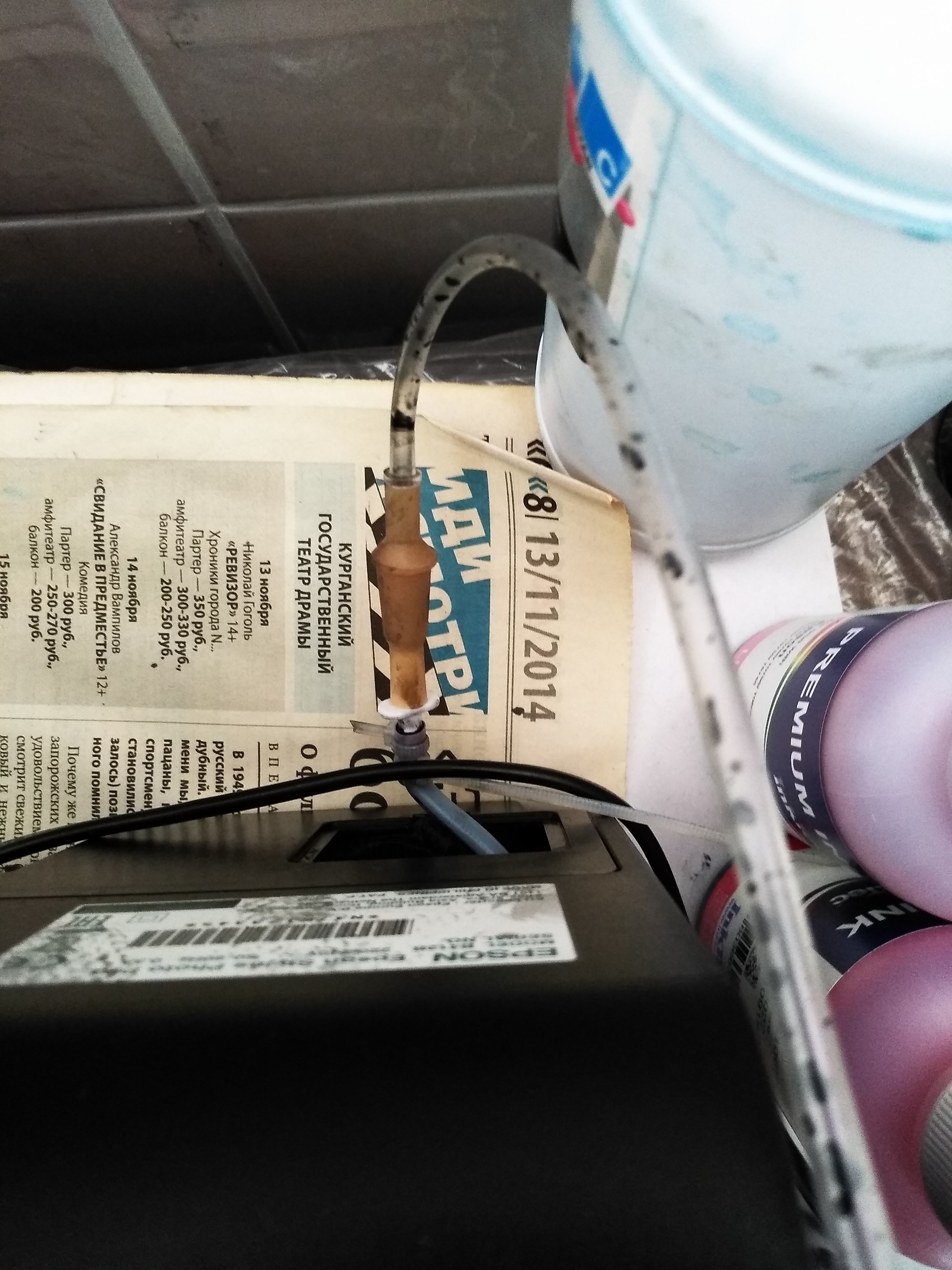

Добрый день, коллеги по принтерам. С недавних пор (относительно пару месяцев) стала проявляться проблема того, что капа при прочистке не впитывает краску в себя.
Принтер Epson p50 с СНПЧ. Отработка выведена, не выше уровня капы, даже пробовал чуть ниже опускать временно. В итоге все равно бывает переполняется, а из-за этого тест дюз например становится полностью черным - из-за перелива.
Причем в баночку с отработкой ведь стекает краска. Шланчики там не пережаты, вроде все по инструкциям. Но, опять же отработку в баночку я вывел не так давно, тоже где-то месяца 2 наазад. А до этого он у меня так неспешно печатал (года 3). Я не в типографии с ним, поэтому не столь много отпечатков.
Так, что сделать еще, чтобы капа не переполнялась, и понять почему не уходит краска? Если нужны будут фото, напишите какие, сделаю!
Вот это баночка с отработкой Изображение

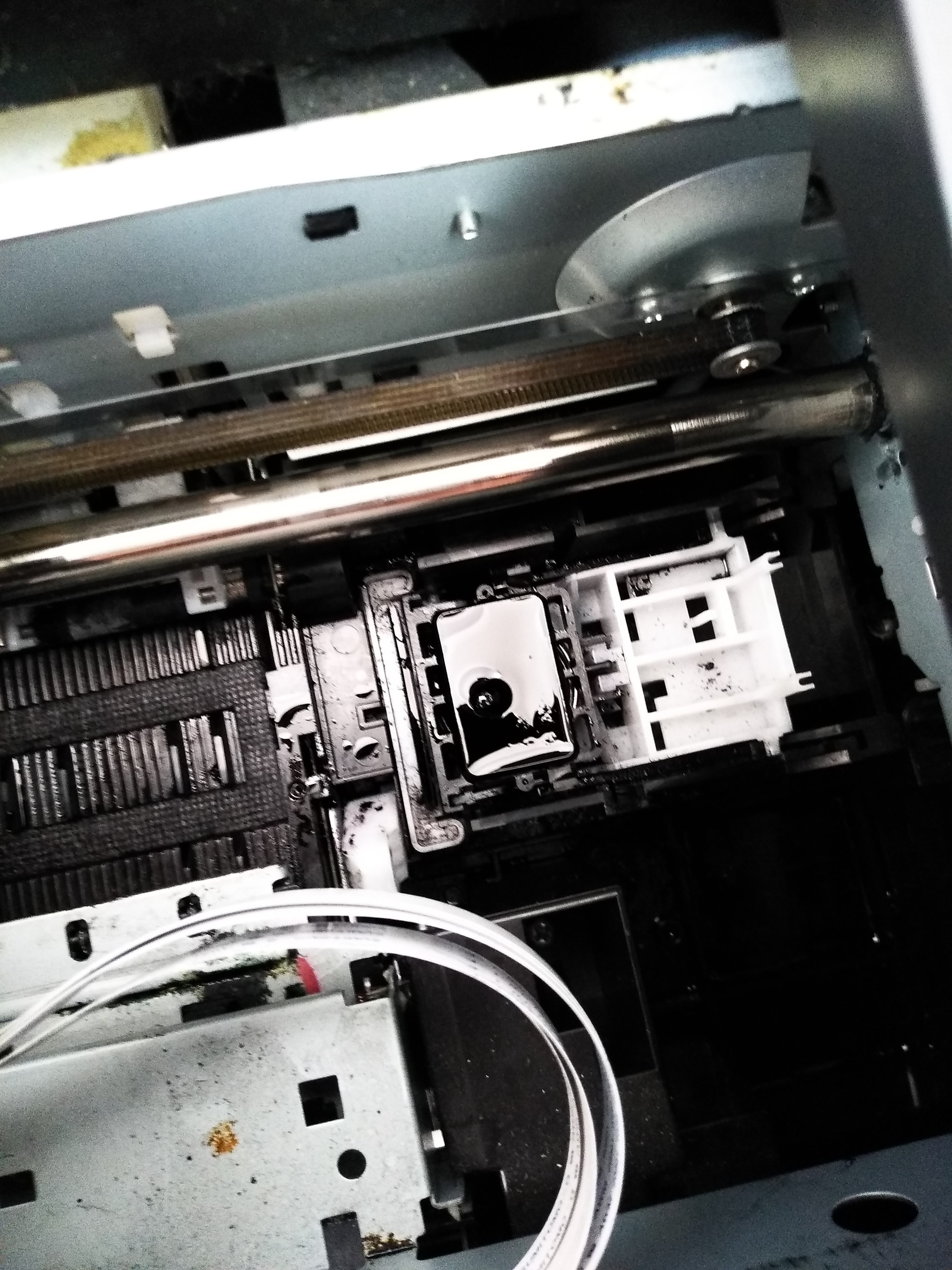

Вот капа переполнена после прочистки Изображение
Вот подсоединение отработки Изображение
|    Сообщение #2 Отправлено 10 октября 2018 - 06:52   shurup-kurgan
Вот сейчас проверял при прочистке, всю прочстку он сливал отработку в баночку и под конец лишь стала капа пузыриться... и осталась с краской
|    Сообщение #3 Отправлено 10 октября 2018 - 07:38   Alex_Ekb
А где в пробке бутылочки еще одно отверстие дренажное? Пробка герметично, куда деваться избыточному давлению? Физика однако.
|    Сообщение #4 Отправлено 10 октября 2018 - 09:46   serj9999
Возьмите иголку от шприца,и проткните крышку рядом с шлангом,и будет всё хорошо!
|    Сообщение #5 Отправлено 10 октября 2018 - 10:42   olegkid
shurup-kurgan, трубочку поднимите выше, уж больно низка опущена в баночку с отработкой, в один прекрасный день отработка вытянет все чернила в баночку, да ещё и лужу сделает. У меня баночка стояла на полу, отработка по трубочке с ПЕТЛЁЙ сливалась в баночку.
