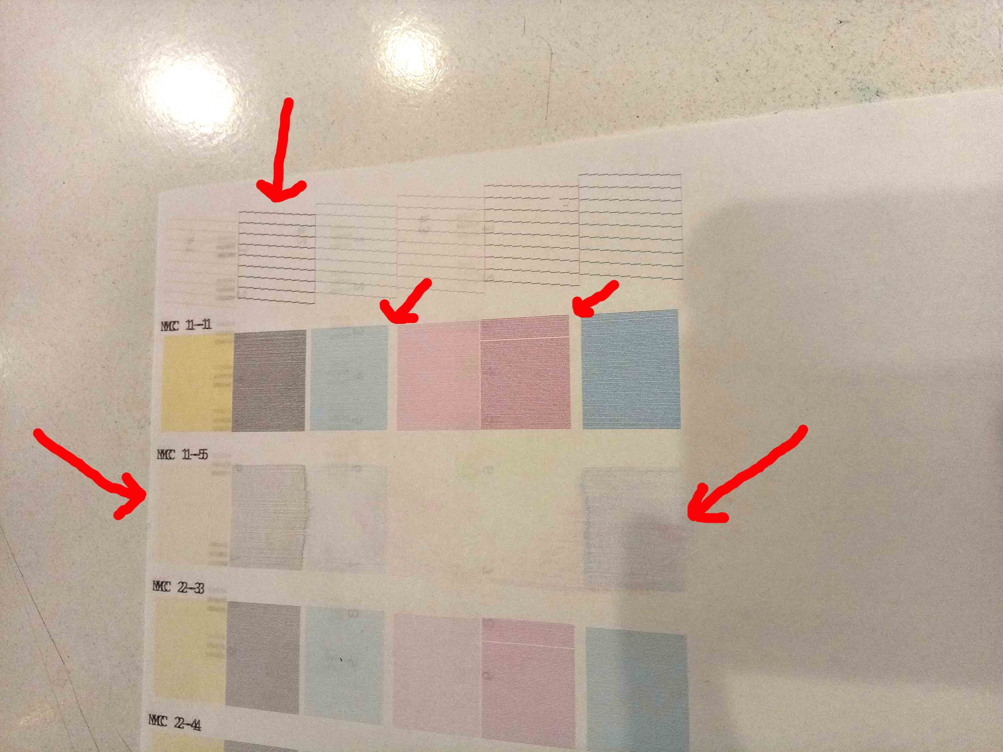

добрый день, столкнулся с проблемой печати на Epson Photo 1500w, двоит и нечетко печатает.....на расширенном фото обнаружил проблему в пыление слоя MC 1-5 и на стандартном тесте расширении границ печати черного цвета и сужение других цветов. ЧТо я сделал:
- заменил ленту позиционирования на новую - ничего не дало
- заменил печатающую головку на новую - ничего не надо
- шлейфы визуально почти новые...пробег принтера 400 листов.
Заменить материнку не могу, так как нет у меня их. Может быть подскажете куда копать дальше...в растерянности.
Спасибо всем.
Epson Photo 1500w пылит и двоит смотрите расширенный тест
| Сообщение #4 Отправлено 09 октября 2018 - 09:13
О оригиналы точно свежие? Или просроченные годов на 5? )
Просто черный на тесте режимов у вас выглядит так, как-будто чернилам сто лет в обед.
Поменяйте черный картридж местами с светло-голубым например, посмотрите что получится. (подсказка - для этого на картриджах нужно срезать ключи - пластиковые выступы-ограничители и поменять чипы)
| Сообщение #6 Отправлено 09 октября 2018 - 10:51
все было бы хорошо, но при установке головки на R270 печать отличная. Т.е. очевидно что проблема не в головке.
