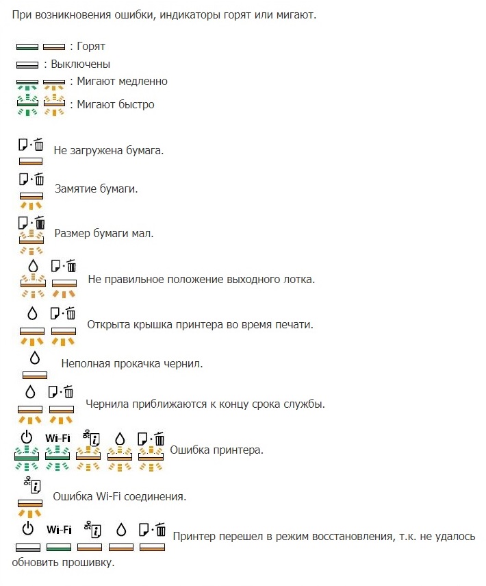

|    Сообщение #14 Отправлено 12 октября 2018 - 15:55   rsv-rsv
Сегодня включил принтер и напечатал, примерно штук 700 10х15 и опять принтер остановился, но ошибки нет, горит только лампа мол вставте бумагу, бумагу берет, но доходя до головки останавливается и загорается лампочка что нет бумаги. В чем может быть причина?
|    Сообщение #15 Отправлено 12 октября 2018 - 16:58   benq 77
Какая лампа горит ?Прикрепленное изображение: Безымянный.jpg
|    Сообщение #16 Отправлено 13 октября 2018 - 02:45   rsv-rsv
benq 77, Опять вылезла та же ошибка, горят все лампы, ПринтХелп говорит 0х60 интенсивность излучения PW сенсора ниже допустимых пределов. Foreign object on platen. Ошибка сенсора PW. Ошибка материнской платы. Посоветуйте как прочистить PW СЕНСОР.
|    Сообщение #17 Отправлено 13 октября 2018 - 06:04   benq 77
Скачивай сервис мануал ( https://resetters.co...801-p-2584.html ) внимательно его изучай,при разборке лучше всего фотографируй.Сенсор промой и высуши.
