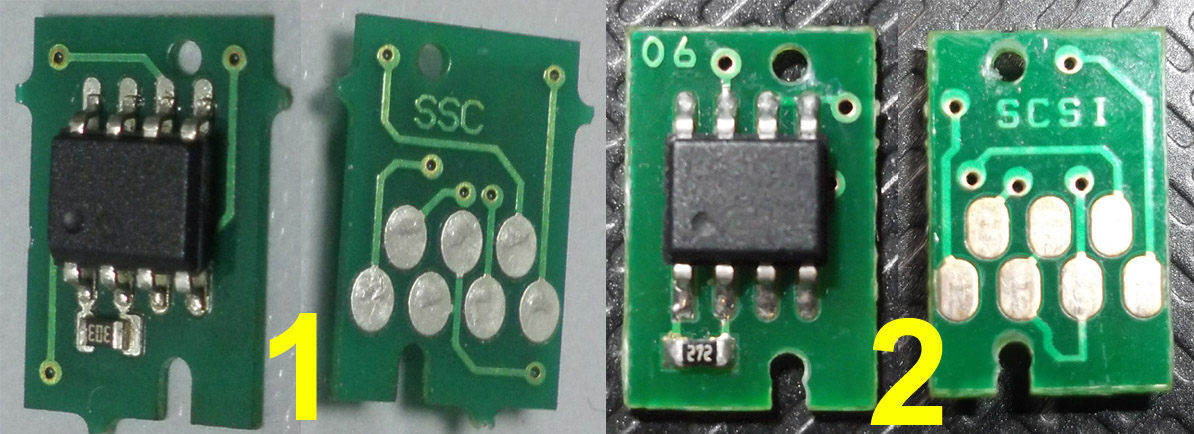

Подскажите (у кого есть информация), как определить версию чипа SCSI. Нашел, что у чипов было 3 разновидности - выпущенные до 1.11.2004, после 1.11.2004 и SCSI- U.
Соответственно, на scsieps.ru (просмотр через архив сайтов) было выложено 3 программы - SCSIprog, SCSI_Prog_9 и SCSI_U_Prog.
У меня есть в наличии 2 чипа, 1-й достался сразу с принтером PictureMate 500 (брал с рук), второй заказывал в интернет-магазине. Так как это было давно, следы заказа, как и информация о чипе, отсутствуют. Задача - перешить под R340. Собрать программатор смогу, схему нашел - проблема в определении чипа.
Нашел в продаже у Resetters чип SCSI для R340, но на картинке чип-капля. Кто покупал, подскажите, так выглядят последние чипы или изображение не соответствует реальному?
