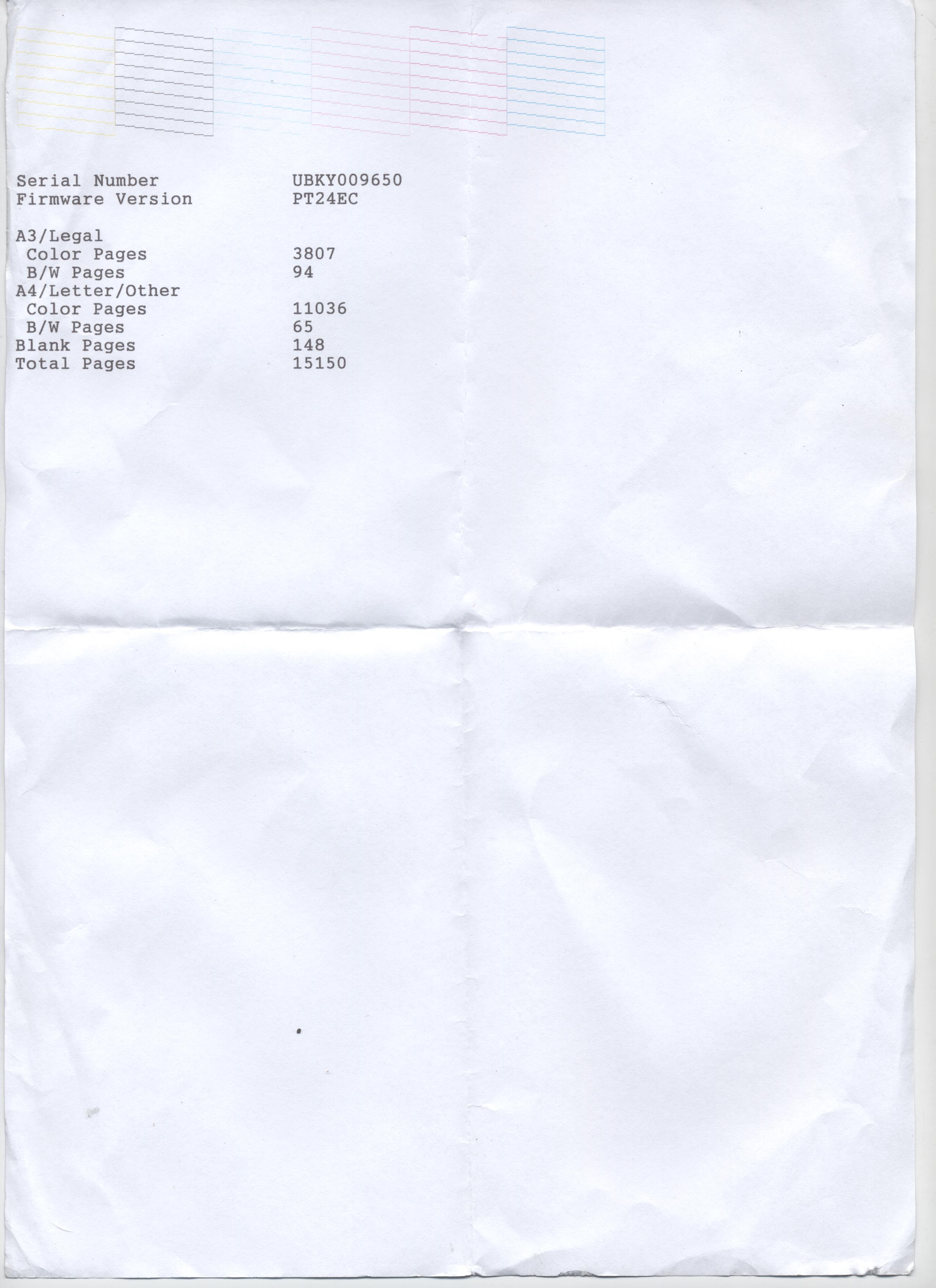

| Сообщение #1 Отправлено 07 октября 2018 - 14:09
промывал неделю нагретой хайблековской промывкой для епсона, результата ноль. Бутербродом чистил и отмачивал снизу. Принтер отпечатал всего нечего. Тест режимов печати из принтхелпа не делается, нет кнопки.
| Сообщение #2 Отправлено 07 октября 2018 - 21:55
Принтхелп не поддерживает тест режимов у L1800. Антипамперс может сделать этот тест у L1800. Вроде у антипамперс раньше был демо-режим с возможностью печати теста режимов, может сейчас уже по другому, скачайте, установите, посмотрите, если демо-режим будет, можно будет бесплатно сделать тест режимов печати.
| Сообщение #4 Отправлено 16 октября 2018 - 08:28
Ну, допустим, у Вас проблемы не только с лайт цианом. С желтым тоже не очень, и маджента дырявая в тесте.
А что за чернила? Может, в них проблема?
