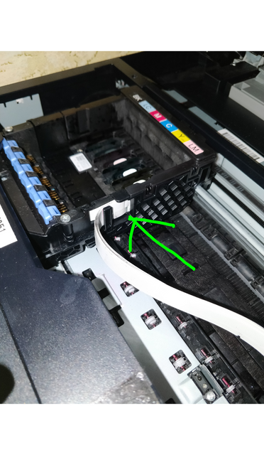

Собственно... Менял чернила на другие, промыл снпч, картриджи, всё собрал. Насухо протер. Дюзы некоторых цветов не появлялись. Хотел снять картриджи, чтоб прокачать систему по-новой. Вывел каретку на замену и тут пошел лёгкий дымок (осозначил жёлтой стрелочкой откуда). Резко выдернул из розетки, вытащил картриджи. Увидел что в месте где стрелочкой указано, на шлейфе, было пару капель краски. Протер. Подождал, сейчас пытался включить в розетку, начинается оттуда опять этот дымок. Подскажите, где я накосячил и насколько влип? Спасибо заранее, форумчане...
Вскрытие покажет
Если серьезно - вынимать шейф, смотреть где подгорели контакты (вероятнее всего пробило между контактами на шлейфе по влаге), чистить от нагара, протереть изопропилом. А если совсем правильно то этот шлейф заменить. Надеюсь обойдется, возможно предохранитель мог сгореть, хотя если повторно шкварчало да с дымком возможно уцелело все.
Как со шлейфом разберетесь остальное и что дальше покажет включение. Разобрать дальше всегда успеете. Может даже и заработает нормально.
