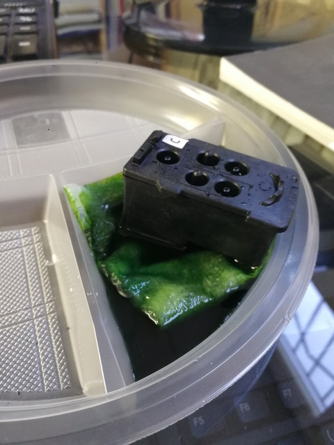

Далее я купил промывочную жидкость, снял ПГ - замочил в тарелочке с салфеткой и нихера не поменялось.

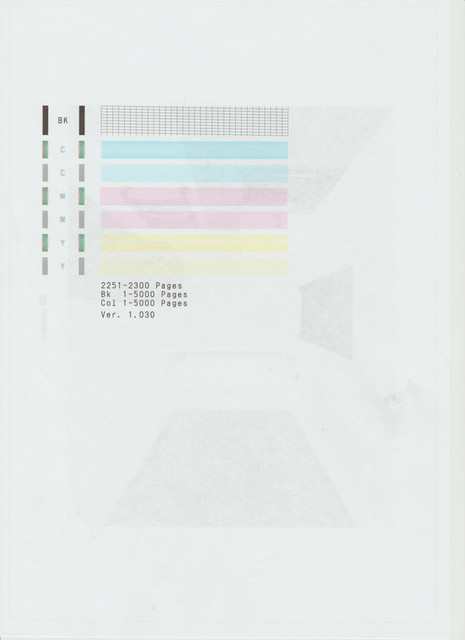

Сейчас выглядит это вот так) замочил в жидкости, чутка прыскнул в отвертия шприцом без сильного давления, протер салфеткой, вставил не помогло.
Оттиск на салфетке оставляет четко 3 цвета. В чем беда???

|    Сообщение #2 Отправлено 06 октября 2018 - 11:48   indigo99
Перегрета цветная ПГ.
Только менять.
