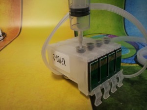

Но если дело не в уничтожении ПГ, должна помочь прокачка СНПЧ, возможно чернила не поступают в картриджи из доноров (прокачка: снять СНПЧ с принтера, тянуть через нижние штуцеры чернила на себя вот так). Ну и проверьте, что емкости стоят не слишком низко и воздушные отверстия на донорах открыты. Если отверстия на донорах были закрыты при печати или при прочистках - поднимите доноры повыше, подождите, чернила должны заполнить ПГ, но могут и не заполнить.
