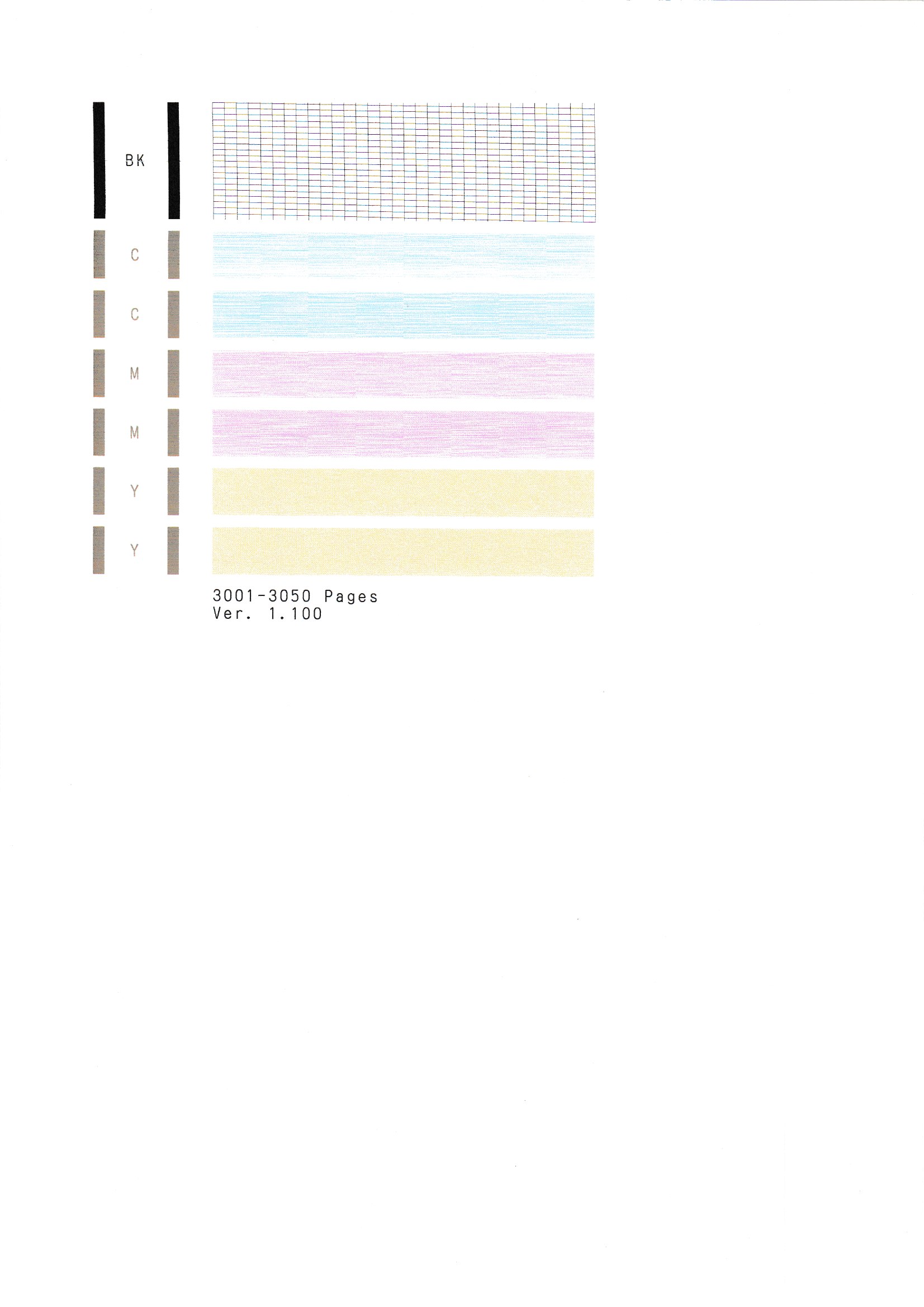

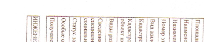

Здравствуйте.
может кто подскажет.
есть Аппарат Canon Maxify mb5140 (и mb5440 - но на нём не проверял)
установлена СНПЧ. чернила IncTec
проверку дюз печатает не идеально но нормально. чёрный и жёлтый идеально синий и красный чутка полосит.
прочистка дюз не решает проблему, ну да бог с ним, думал можно выставить фотопечать и будет всё ОК.
НО.
чёрный печатает коричневым даже там, не подскажете что собственно делать?
я так понимаю что он пытается чёрный сделать смешав цвета, а т.к. они бледные чёрного и не получается =(
как говорится прошу помощи у профи, а то таких МФУ уже 3 и у всех одинаковые проблемы. =(
Спасибо.
Прикрепленное изображение: Безымянный.jpg
Прикрепленное изображение: SCN_0002.jpg
|    Сообщение #2 Отправлено 03 октября 2018 - 15:24   ForcerV
Чернила пигментные все 4 (Inktec C5000) ? Если да, меняйте цветные чернила на водные (C5000D), пигмент Inktec на цветных каналах иногда глючит. Менять чернила обязательно с промывкой головы MCS-100MDP (залить в ПЗК-СНПЧ и запустить прочистку). У нас в работе MB2040, аналогичная ситуация на пигменте была, да и на других моделях Maxify всё это проходили. Импортер InkTec в России (Elekon) на эту проблему пишет - мол, жалоб не было, кроме вас.
По факту, редко у кого пигмент работает этот. Причем черный отлично работает, проблема именно с цветными, именно они портят картинку и вашего теста.
|    Сообщение #3 Отправлено 03 октября 2018 - 16:45   oakotlyarov
Просмотр сообщенияgfyz (03 октября 2018 - 15:07) писал:
Если нужен только черный, то в настройках принтера укажите печать в стандартном качестве и ч/б, тогда он не будет смешивать цвета, а будет печатать только черным пигментом.
А по хорошему нужно переходить на водянку или искать нормальный пигмент. Он есть, но доступен только из-за бугра и выйдет с доставкой практически в теже деньги, что и оригиналы.
