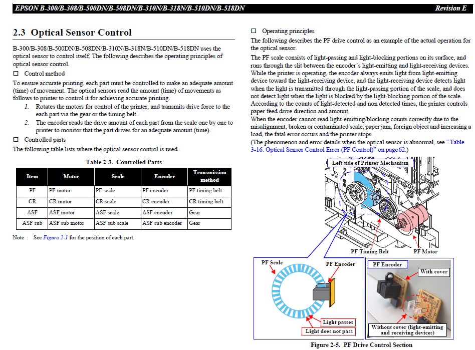

Сервисный мануал читал.
Механизм не перебирал, всё на своих местах. Замятия бумаги нет. Все тракты чистые. Энкодер почистил, двигатель смазан.
А спрашиваю для конкретики - то ли энкодер надо менять (где его взять?), то ли двигатель. А может быть драйвер принтера полетел.

У PF снимал энкодер, почистил, почистил и колесо кодировщика. Шлейфы переткнул.
В интернет много искал. Увы, лишь подобное, на что Вы ссылку дали. Да это и в мануале есть.

PF Encoder - снял и сухой тряпочкой протёр.
|    Сообщение #9 Отправлено 02 октября 2018 - 12:45   ugrinov_ss
imss, а энкодерный диск почистили?
|    Сообщение #10 Отправлено 02 октября 2018 - 12:48   imss
Да, я уже писал, что и диск прочистил.
