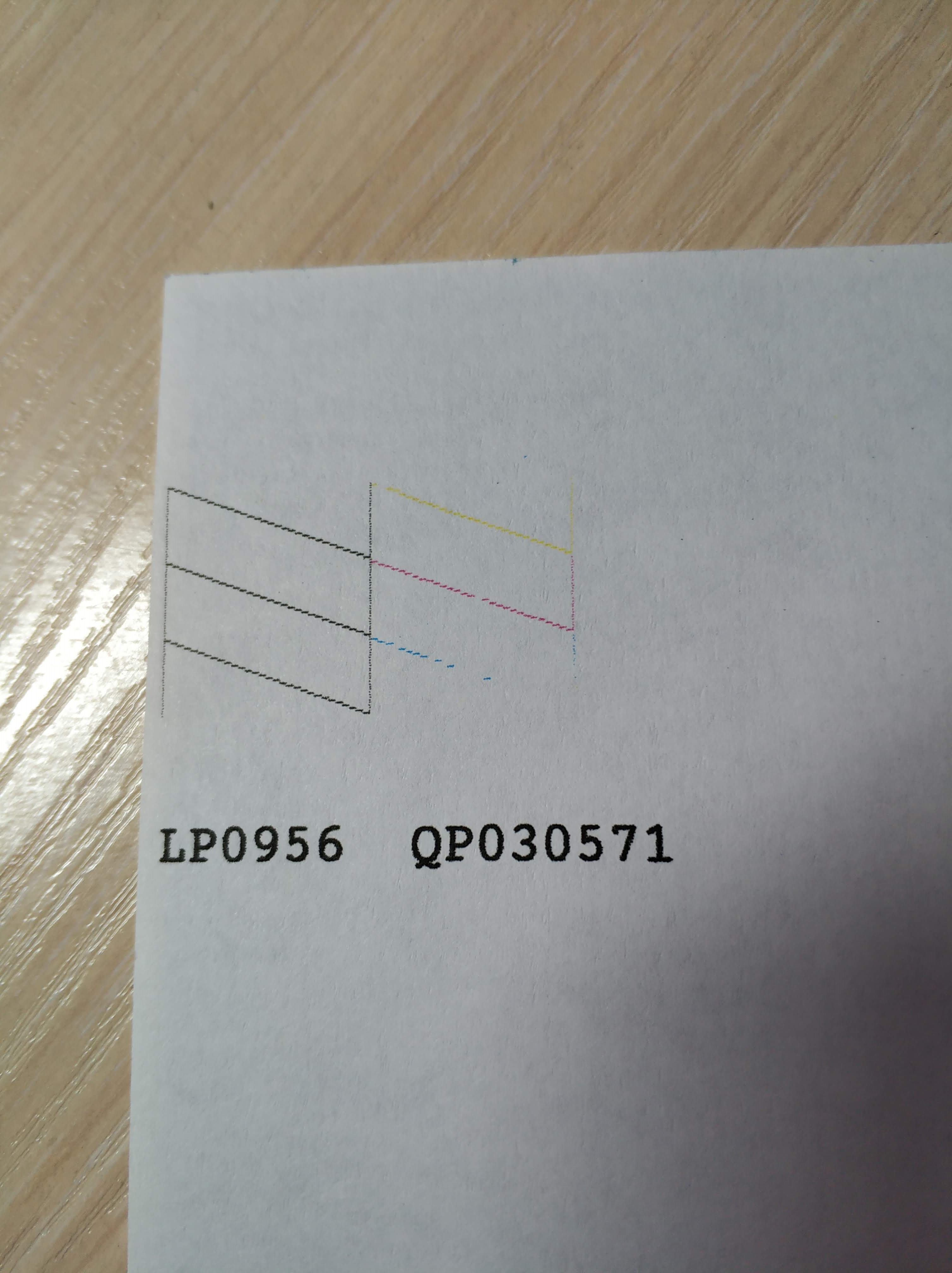

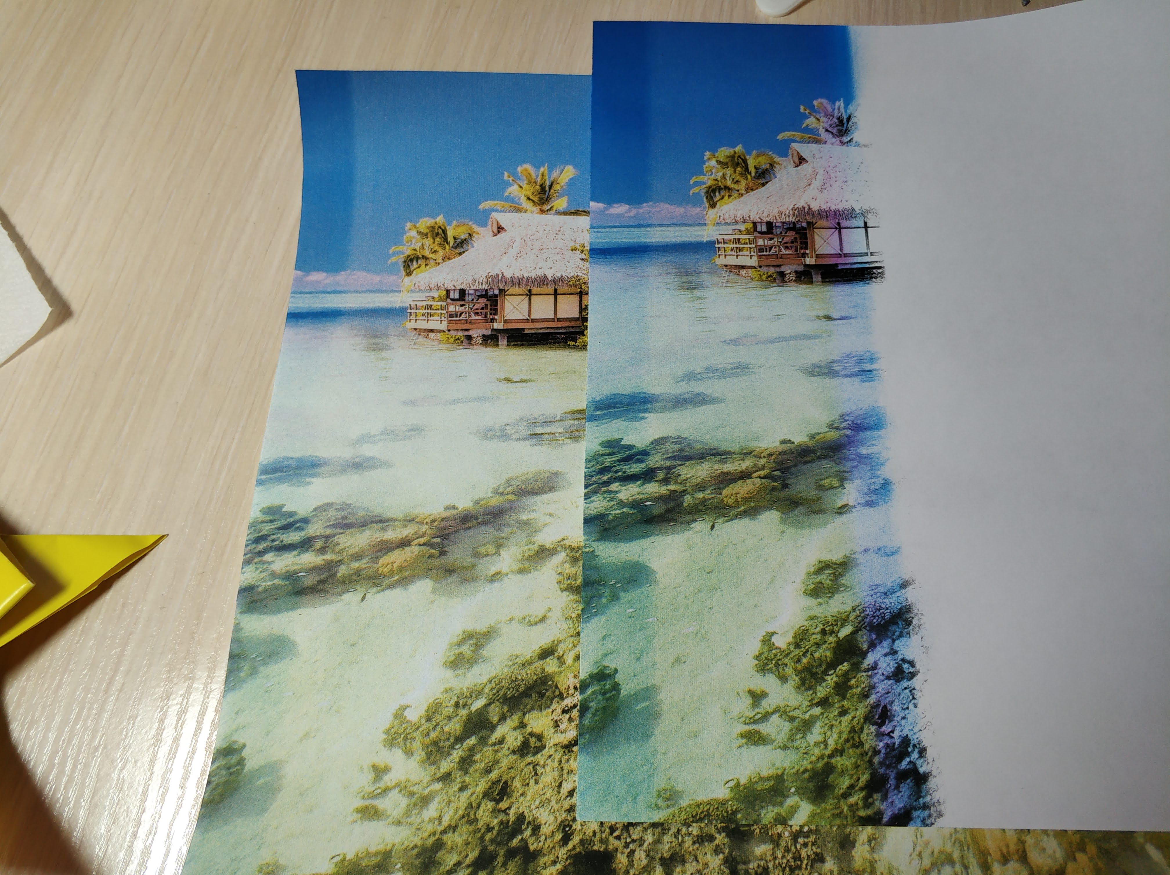

После примерно 3 неделя простоя, перестал печататься синий цвет нормально. После программной прочистки ни чего не помогло. Снял ПГ и промыл мускулом, в итоге, при промывке через все дюзы идет струя, но при установке ПГ обратно и проверке дюз, все равно показывает половину не работающих. При включении на печать картинки, вначале синий цвет нормально печатается, но потом плохо... Что может быть, уже не понимаю...

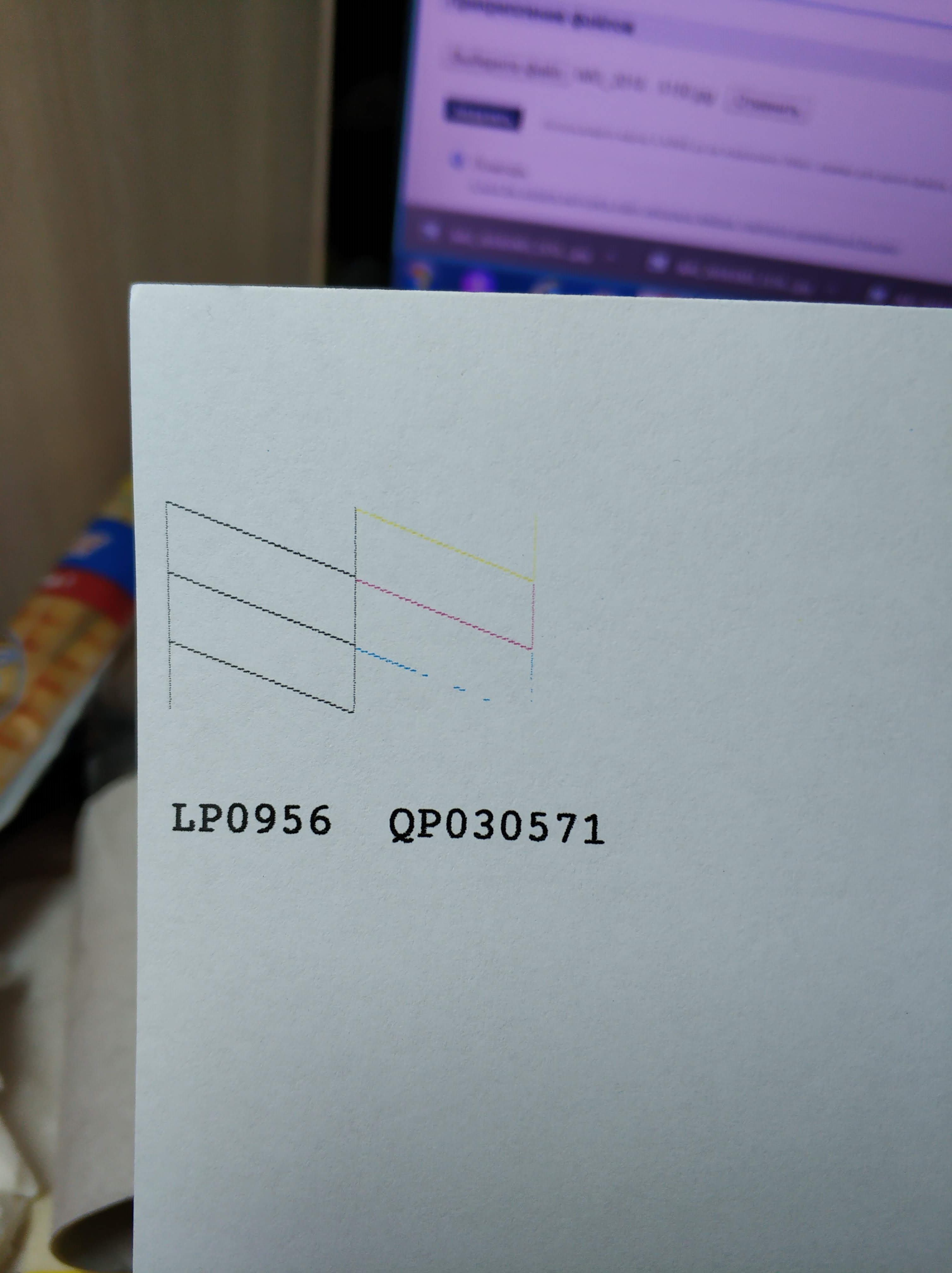

Сначала тест дюз 100% а после вот так вот проподает ?

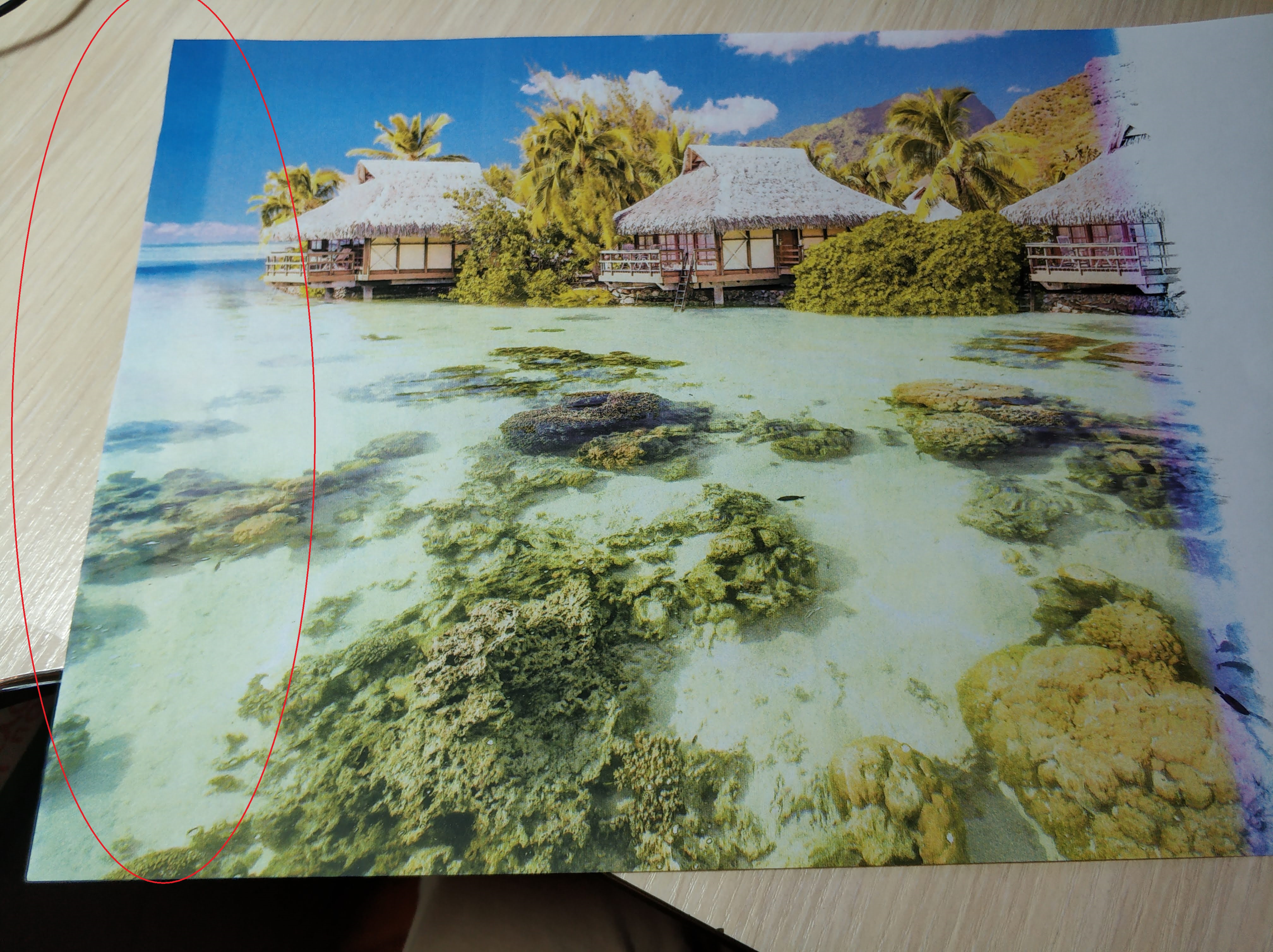

делаю тест дюз, видно на фото, потом включаю на печать фото и опять же видно на фото, сначала как будто все норм, потом хуже...

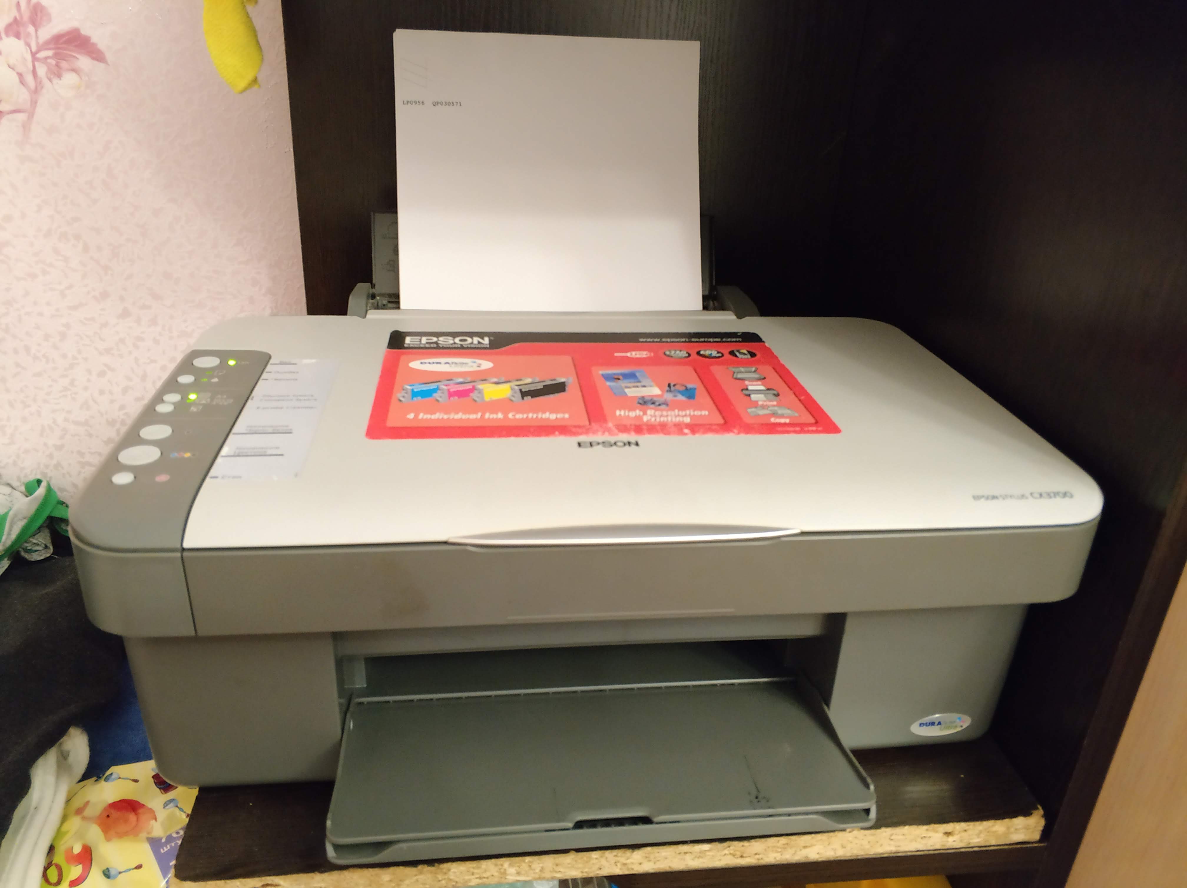

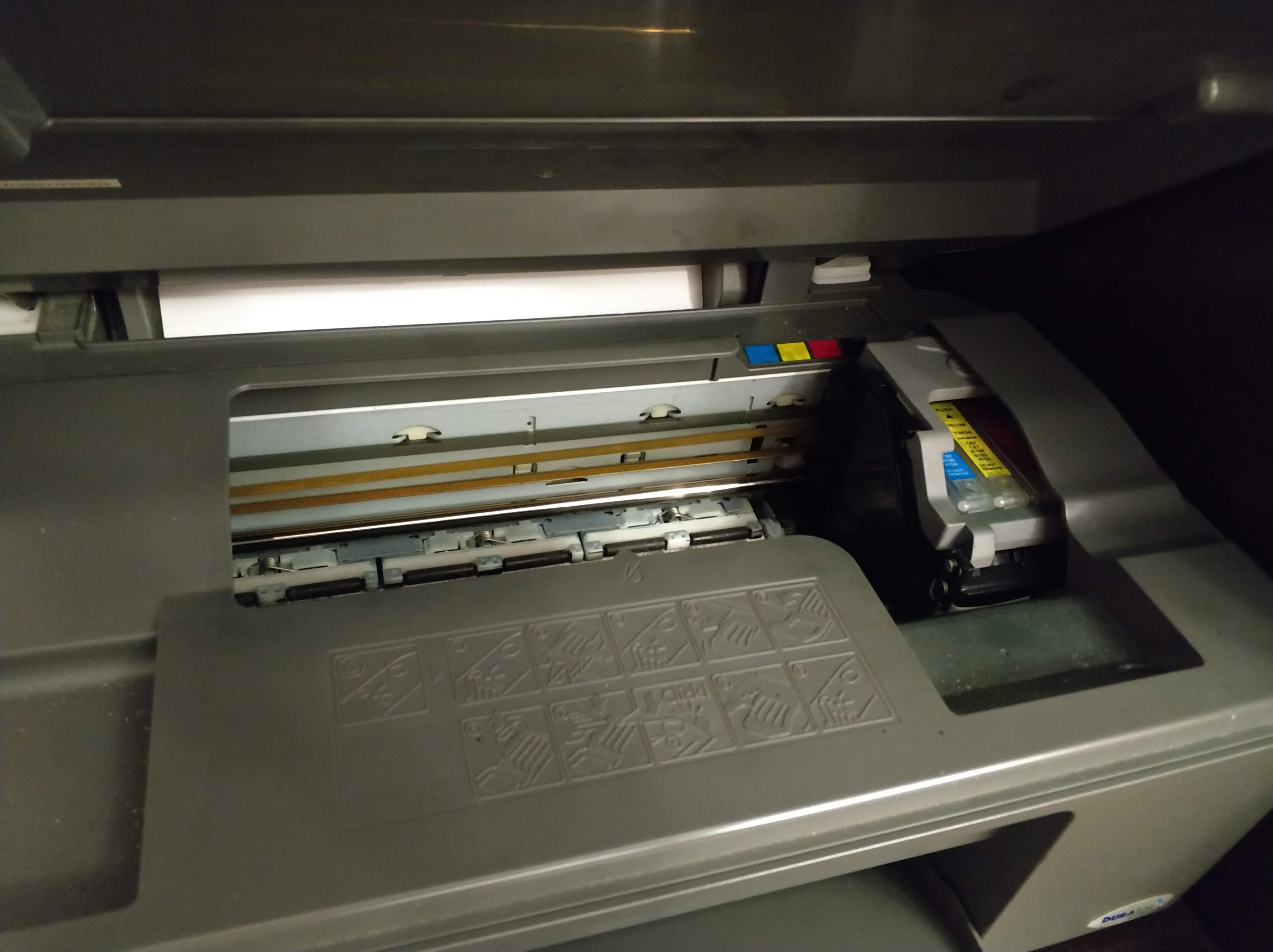

Можно фото самого принтера и системы ?
фото приложил

Похоже на чернильного голодание. Может фильтр в ПГ подзабит.
