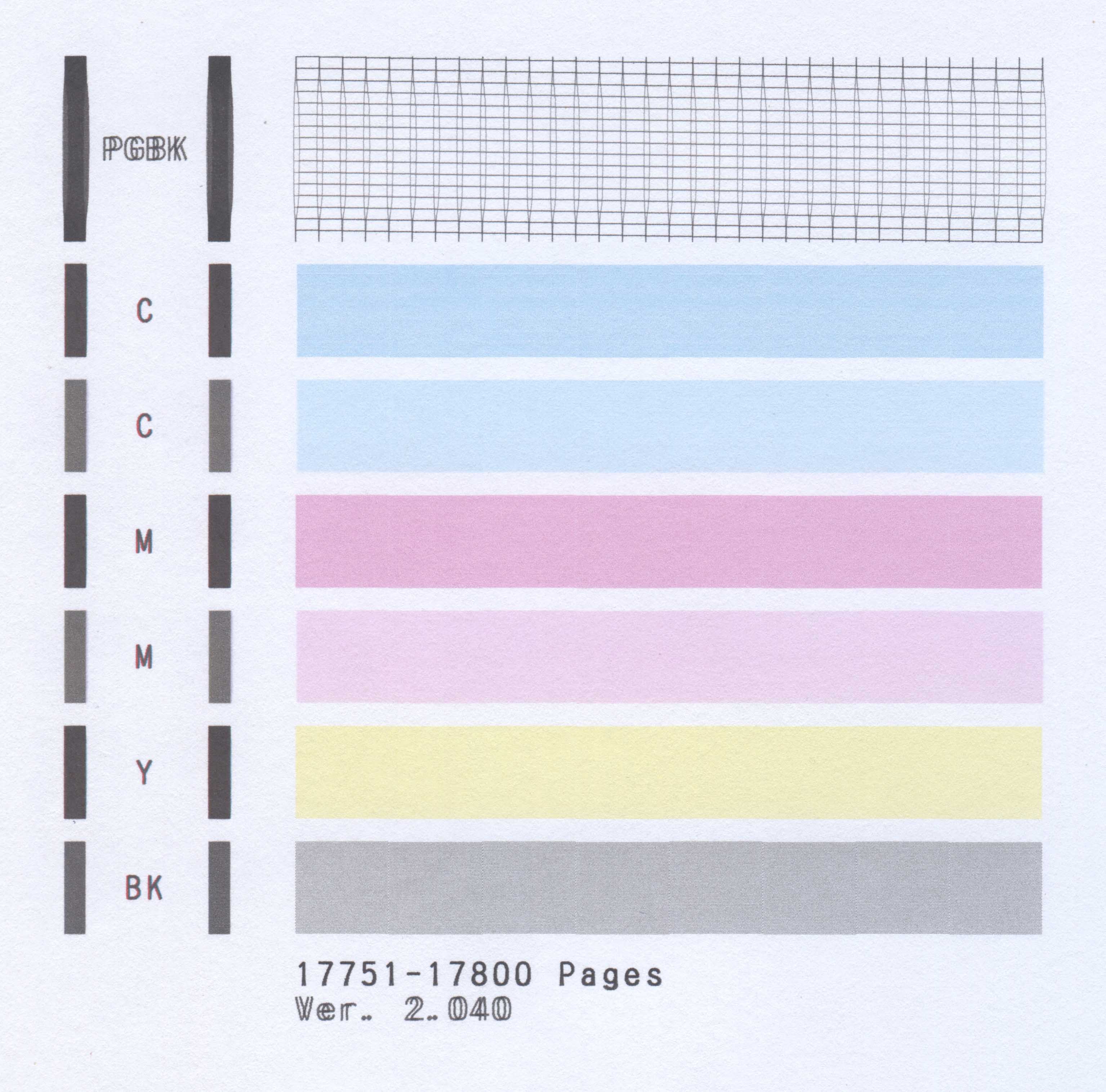

MG 5740. Принтеру год. Печатает много. С самого начала стоят ПЗК. Чернила Moorim (производитель укажывает, что для этой модели). Недавно стал частично двоить. В тексте полоса нормальная, полоса раздвоенная. Шрифт таймс 11 - две строки четкие, три нет. Штатные средства опробованы. И автоматическая калибровка, и ручная. Всё неоднократно. Не помогает. На просторах интернет, и здесь в разделе чаво по кенонам (https://reseters.ru...showtopic=15108), как причина указывается загрязнение ленты энкодера. Проверено, и на всякий случай еще раз полоса протерта. Энкодер чист. Фото распечатки проверки головок прилагается. Что может быть, и какими нештатными средствами можно отремонтировать.

|    Сообщение #2 Отправлено 28 сентября 2018 - 20:36   Barranno
Это дефект сопел в печатающей головке, исправляется заменой на печатающую головку без этого дефекта.
Как небольшое решение проблемы можно печатать текст фоточёрным, выбрав в драйвере бумагу Ink jet hagaki, или матовую бумагу.
|    Сообщение #3 Отправлено 28 сентября 2018 - 20:44   Ichtion
А какой дефект? Здесь ведь не пропуски, а двойной плевок, причем не везде.
|    Сообщение #4 Отправлено 29 сентября 2018 - 05:56   Anbel
Ichtion, дефект называется перегрев черного пигментного канала, Только замена головы.

Anbel, Не спорю. Но пытаюсь понять физику процесса. Ну перегрелся канал, и что? Он же плюётся краской, только почему дважды это делает в некоторых местах? Может всё же электроника сбоит, и дает команду неправильно?
|    Сообщение #8 Отправлено 01 октября 2018 - 09:21   indigo99
Просмотр сообщенияIchtion сказал:
При перегреве происходит отслаивание верхнего защитного слоя лака с подошвы ПГ, что приводит к искажению направления струи, при этом четные дюзы начинают поливать левее своего нормального положения, а нечетные правее, поэтому создается иллюзия что ПГ "двоит", а на самом деле она "косИт" и ничего по два раза не печатает.

Barranno, Спорить не буду. Сам так когда-то думал. Дожигать головку тоже не буду. Спасибо indigo99, за разъяснение проблемы. Причина несколько раз прозевал, и работал с пустым картриджем. (емкость китайских ПЗК меньше чем показывает уровень чернил в драйвере). Всё понятно, тема закрыта.
