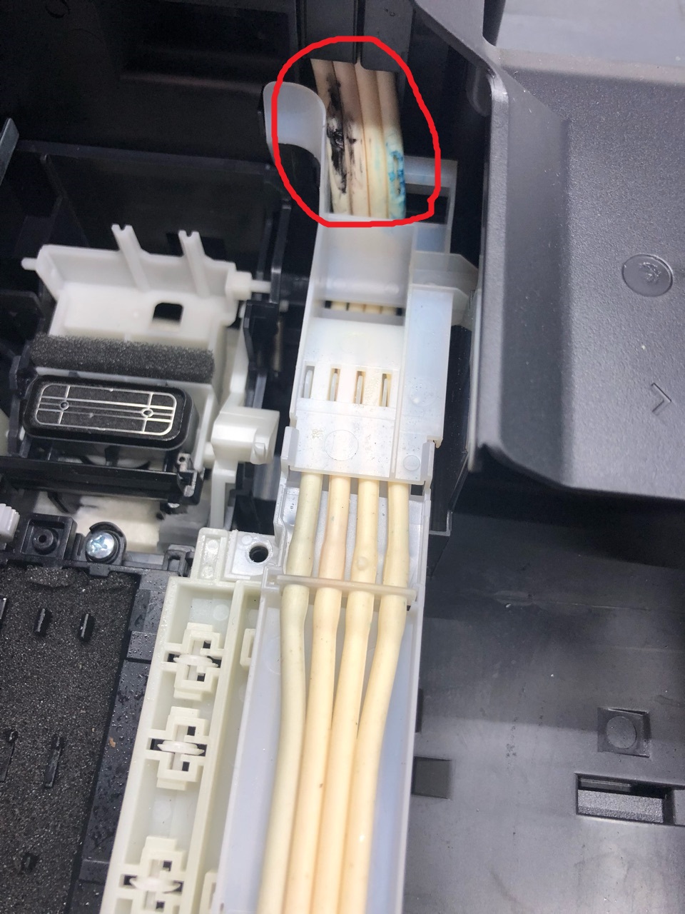

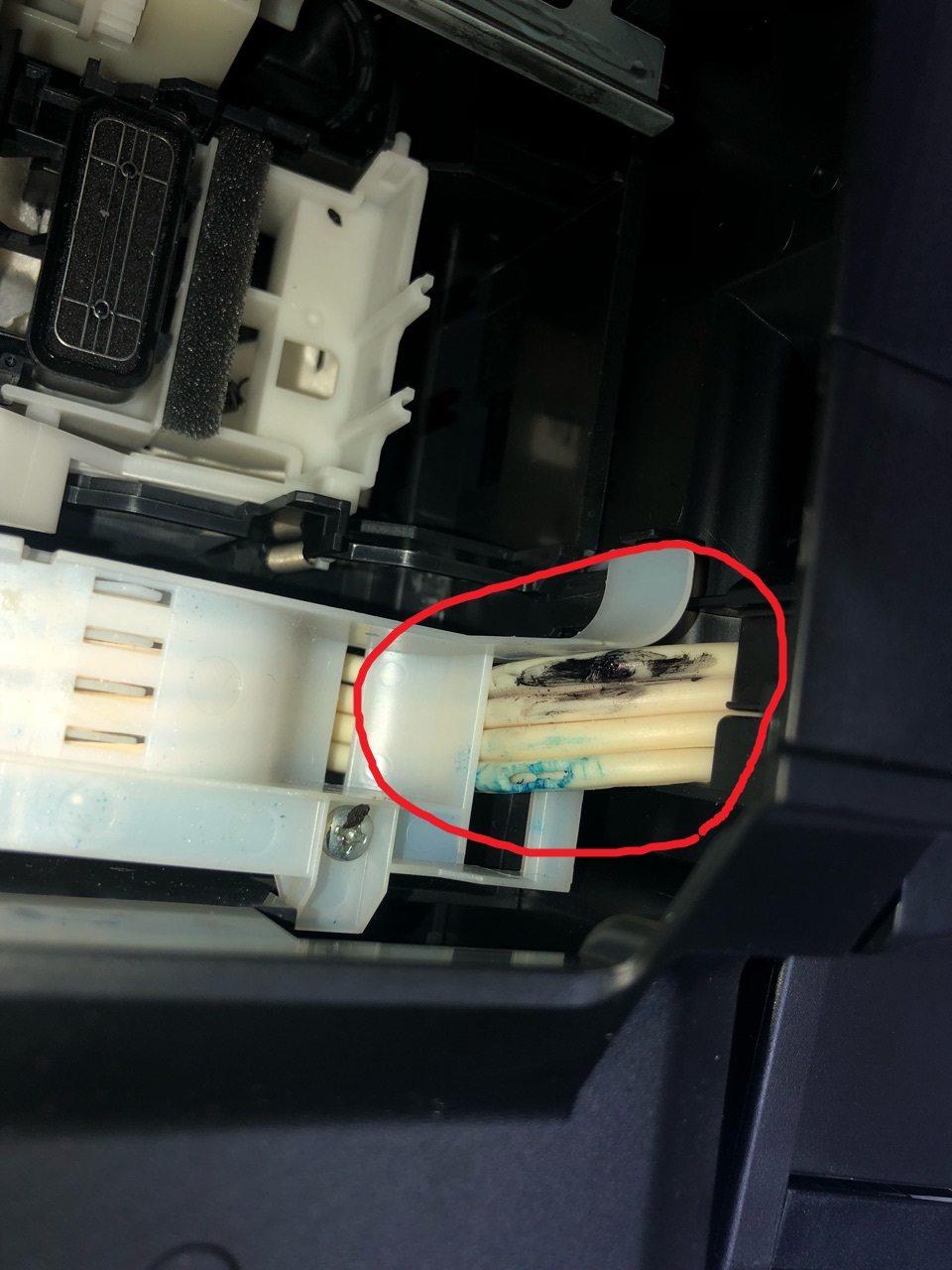

Здравствуйте. Epson L364 с проблемой "печатает пустые листы". После осмотра увидел, что мышь перегрызла чернильный шлейф (синий и черный). Шлейфы сделал, прокачал демпфера, но результат не изменился. Бутерброд также не помог. После того, как промыл ПГ чернилами легким давлением, тест дюз появился, но плохой. И после прочистки пропадает. Пробовал отсоединить чернильные шлейфа от демпферов, сделал 2 очистки, но чернила в демпферах оставались на прежнем уровне, ПГ не берет чернил. Предохранитель на плате целый. Помогите, пожалуйста. Уже не знаю, что делать. Спасибо
| Сообщение #2 Отправлено 28 сентября 2018 - 17:06
Алгоритм простой:
1. Снимаем демпферы с головы и вручню ,шприцем затягиваем в них чернила удаляя весь воздух.
2. Устанавливаем демпферы в голову, делаем пару прочисток и печатаем тест.
3. Если тест не идеальный - оставляем в покое на пару-тройку часов и снова печатаем тест.
4. Если тест не идеальный - где-то в систему попадает воздух.
5. Ищем дырку, находим и см.п.1.
6. Если дырки нет и демпферы без воздуха, а тест плохой - меняем чернила на проверенно хорошие и см.п.1
7. Если и после замены чернил на проверенно хорошие тест плохой - хана печатающей голове.

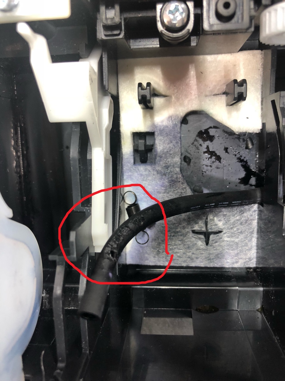

| Сообщение #4 Отправлено 01 октября 2018 - 08:35
Снял капу, трубка не соскочила, но грызун и туда добрался. Буду делать, резкльтат отпишу. Спасибо
