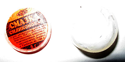

|    Сообщение #6 Отправлено 28 сентября 2018 - 07:32   настойчивый
Просмотр сообщенияbenq 77 сказал:
Я маслом для швейных машинок мазал.
Без разборки смазывалось? Смазывался только вал, или каретке тоже досталось? На сколько хватило такой профилактики?
Силиконовую, небось ту, которая в магазинах с автозапчестями продается?
Нет, в радиомагазине. Вот фото.

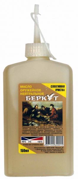

|    Сообщение #7 Отправлено 28 сентября 2018 - 09:05   olegkid
настойчивый, мне то же в магазине посоветовали смазку в тюбике, смазал и чуть не спалил принтер, фото 10х15 принтер стал печатать 10 минут. Протёр и смазал вот таким маслом.
Прикрепленное изображение: vlibor_item_1562.jpg
Масло покупал в магазине охотник, там их три вида. Принтер дома, смазываю примерно раз в три месяца, печатаю почти регулярно в месяц примерно по 100 фото, перед большой партией 200-300 фото, мажу направляющею дополнительно.
