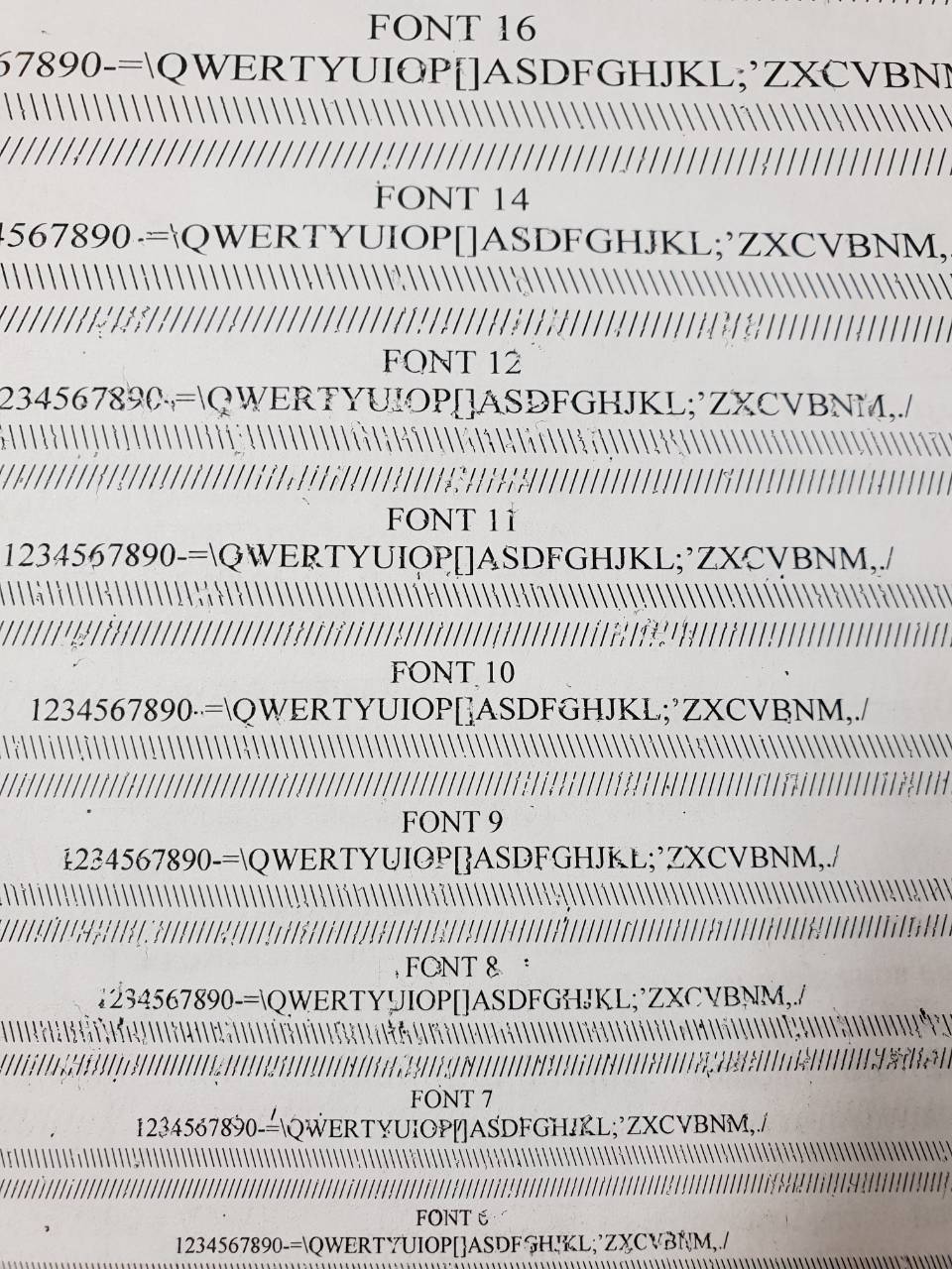

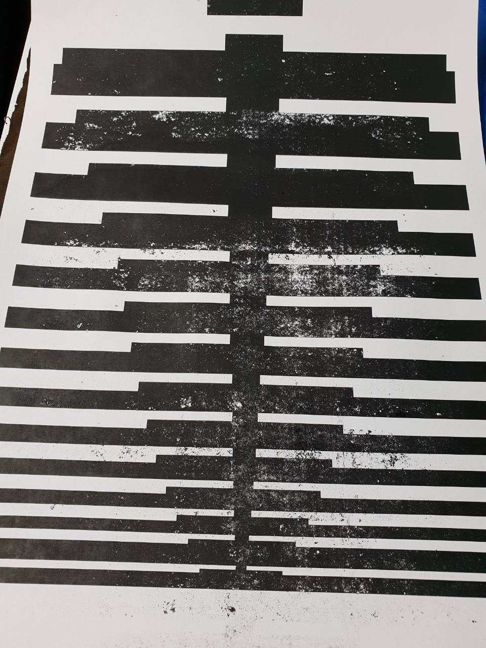

Вот так печатает принтер, прижимной вал в тонере, тонер с листа можно пальцем счищать.
Принтер разбирал, там тефлоновый вал получатся запекает, он вроде в порядке, правда не известно сколько ламп работают одна или обе.
Тонер не оригинал, чип заменен.

Там есть контроль нагревателя. Если лампа не будет работать уйдет в ошибку, если температура будет выходить из трубки допуска уйдет в ошибку. Меняйте тонер на более легкоплавкий от более скорострельных моделей. С неоригинальными тонерами из непонятных источников или производителей такое случает часто.

В общем поменял тонер в картридже, убрал тонер из заправочного канала. Результат стал гораздо лучше. Замена решила проблему, заменен на тонер совместимый Булат 3010
