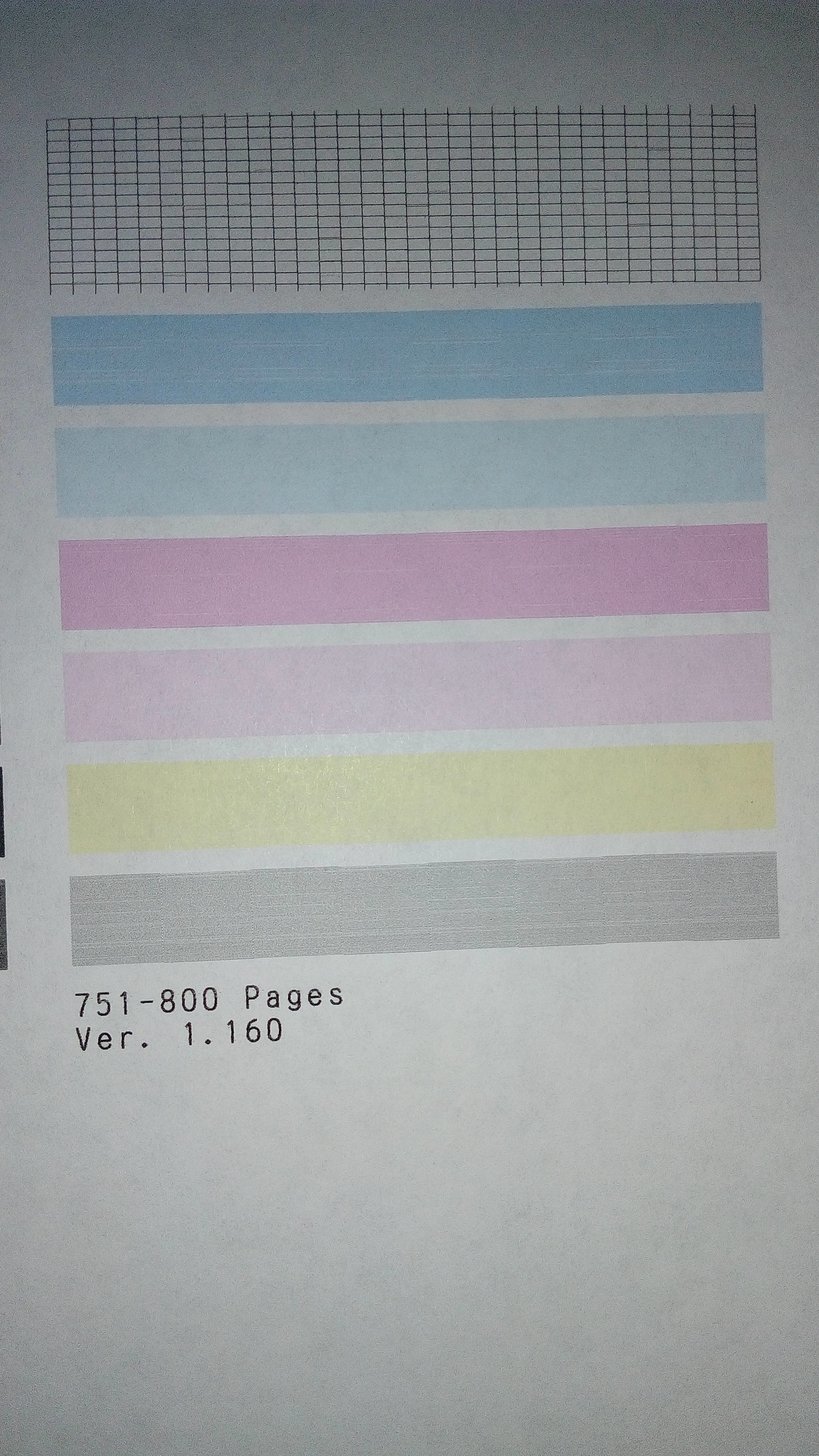

ДОБРЫЙ ДЕНЬ . Как то около полутора месяца не использовал принтер и картриджи все высохли( хотя были заправлены под завязку)...принтер новый ....незадолго до этого залил не оригинальные чернила инк систем...итог...стал полосить пример распечатки даю..делал все что можно прочищал аппаратными средствами эффекта ноль ..промывал мистером мускулом несколько раз ..результат нулевой...значит все голове кирдык... дюзы повреждены?! примечательно еще то , что фото печатает без искажений ...хорошо , а вот текстовые документы уже с полосками...
может кто , что подскажет?

Картриджи оригиналы? Найдите инструкцию по промывке головок Кенон тут на форуме, и промойте головку промывкой, а не мистером мускулом. Чернила, пока не поздно(на мой взгляд,голове совсем не "кирдык"),лучше заменить, промыв картриджи промывкой.
