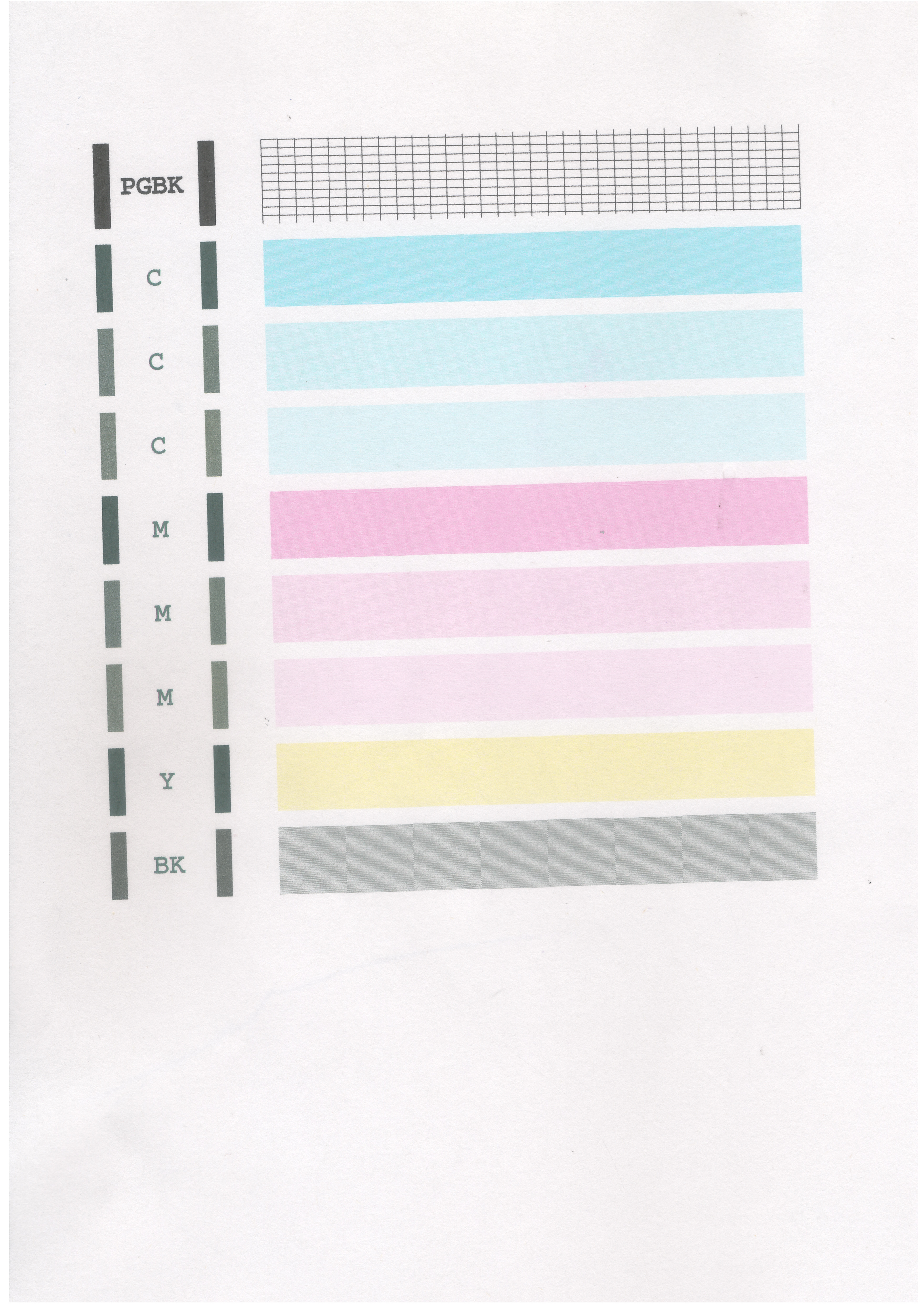

|    Сообщение #10 Отправлено 08 октября 2018 - 07:22   rimmir
Благодарю за советы, помогли. :)
Оригинальные чернила полностью не засохли, промыл встречным потоком подогретой дистиллированной водой.
Поставил неоригинал - Hi-Black.
Вроде получилось :)
  • Прикрепленное изображение: SCAN_20181008_080801633.jpg
