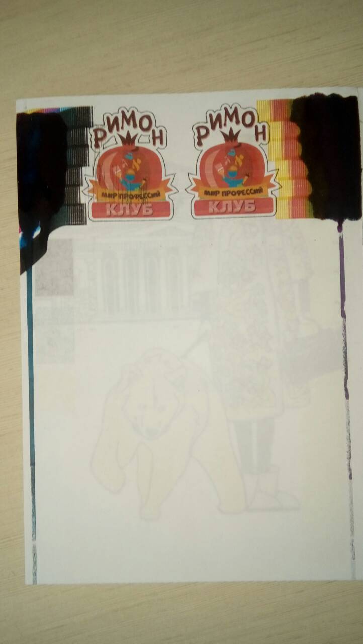

Печатал нормально но последнее время перестал печатать нормально, после простоя 2 -3 дня такое ощущение как будто присыхает и начинает как бы тереться по бумаге но при этом заливает лист. (фото прилагаю) и при печати в трех местах налита краска на парковке, в середине, и в конце.

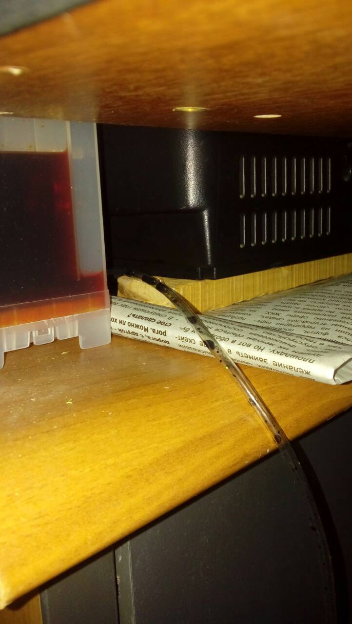

Такой еще вопрос: а слив отходов выведен? Как? Фото

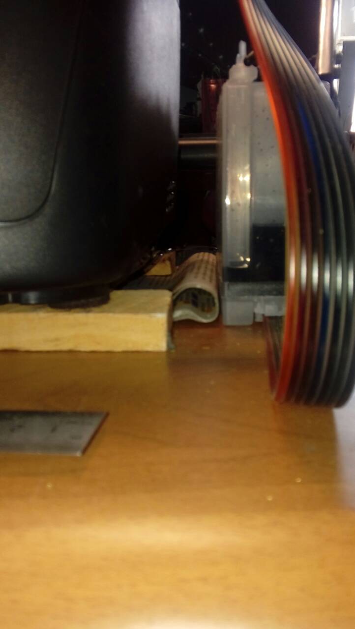

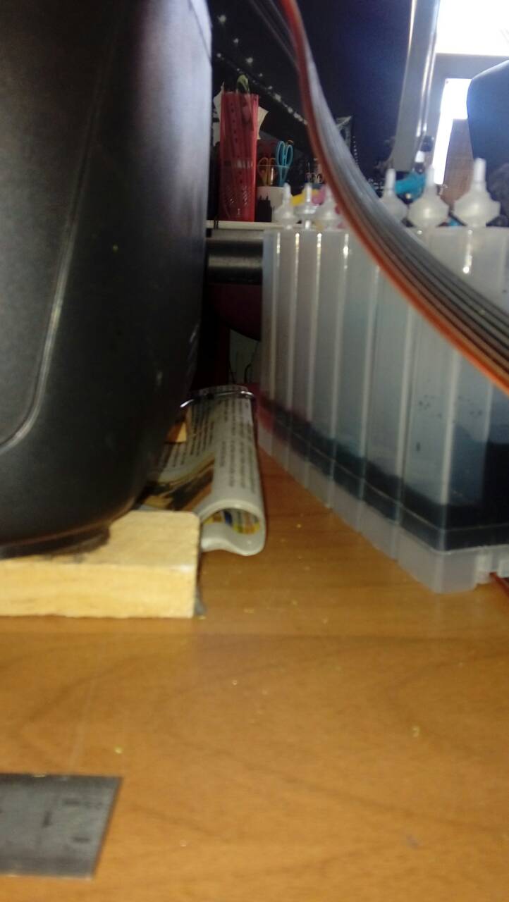

| Сообщение #5 Отправлено 17 сентября 2018 - 13:01
фото установки доноров? поддержку уровня по мариотту используете?
Доноры пробовали по разному, сейчас чуть ниже поставили.
по мариотту не знаю что такое?

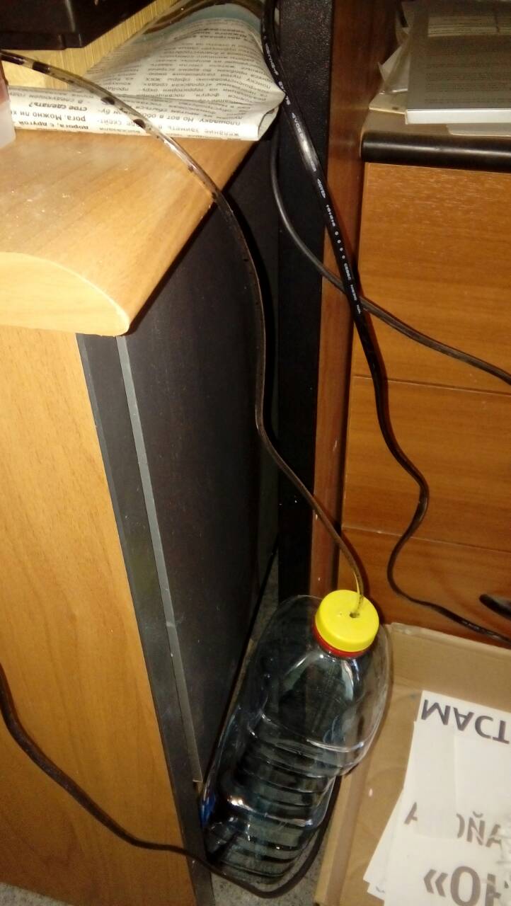

Слив сделали, вот думаем может из за него?
Очень может быть! Покажите КАК сделали. Фото

| Сообщение #8 Отправлено 18 сентября 2018 - 11:00

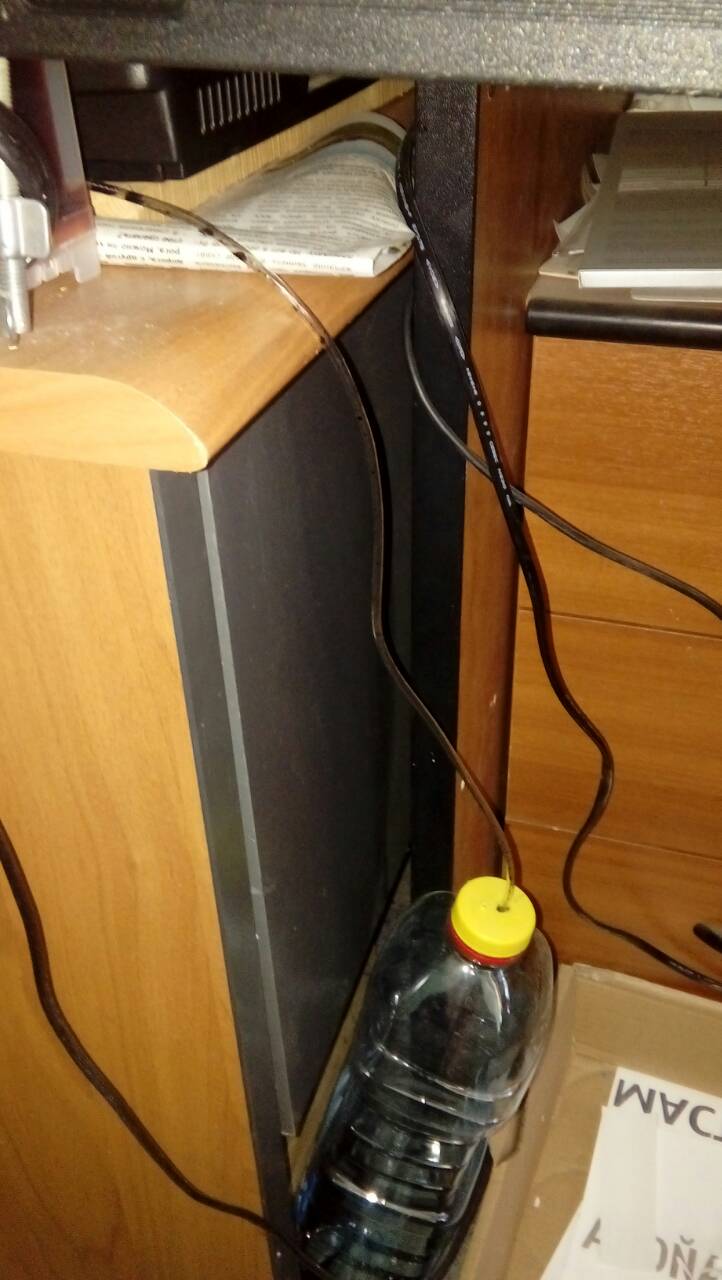

Это сложно, надо раскручивать принтер, сделали от основной трубки через переходник от капельницы и сама трубка от капельницы, вниз в бутылку, а так просверлили дырку где был памперс в нижней крышке, а так от куда пытались вытащить через дырочки принтера там везде пережимало.

Сложно показать фото?
Большую роль играет как именно выведен слив отходов. Не надо ничего разбирать, покажите где трубка/принтер/бутылка
| Сообщение #10 Отправлено 18 сентября 2018 - 11:52
видете 2 сообщающихся сосуда в каждом доноре? нужно выставить так, чтобы в маленьком уровень был чуть выше конца перегородки между ними, это и будет стабильный уровень на котором примерно должны находиться сопла(последняя-А!) головки(печатающей!). У вас он поддерживается или уровень в обоих сосудах донора одинаков?
| Сообщение #12 Отправлено 19 сентября 2018 - 13:16
| Сообщение #13 Отправлено 19 сентября 2018 - 13:19
Вот в этом и ошибка. Нельзя опускать так сброс отходов.
Правильно установить приблизительно так.
То есть задрать трубку получается? я просто думала что обратно будет выталкивать, то есть давление.
Попробую, спасибо, напишу как чего.
Есть мнение, что во время печати голова не находится на парковке и куда опущен сброс не важно. Уровень расположения приемной емкости влияет только на "самотёк" чернил во время стоянки.
Лучше пустить через верх ее, а мы ее через низ и спустили трубку в самый низ.
так у него именно это и происходит
Как считаете? хватит того что бы бутылку на стол поставить или надо трубку через верх протянуть?

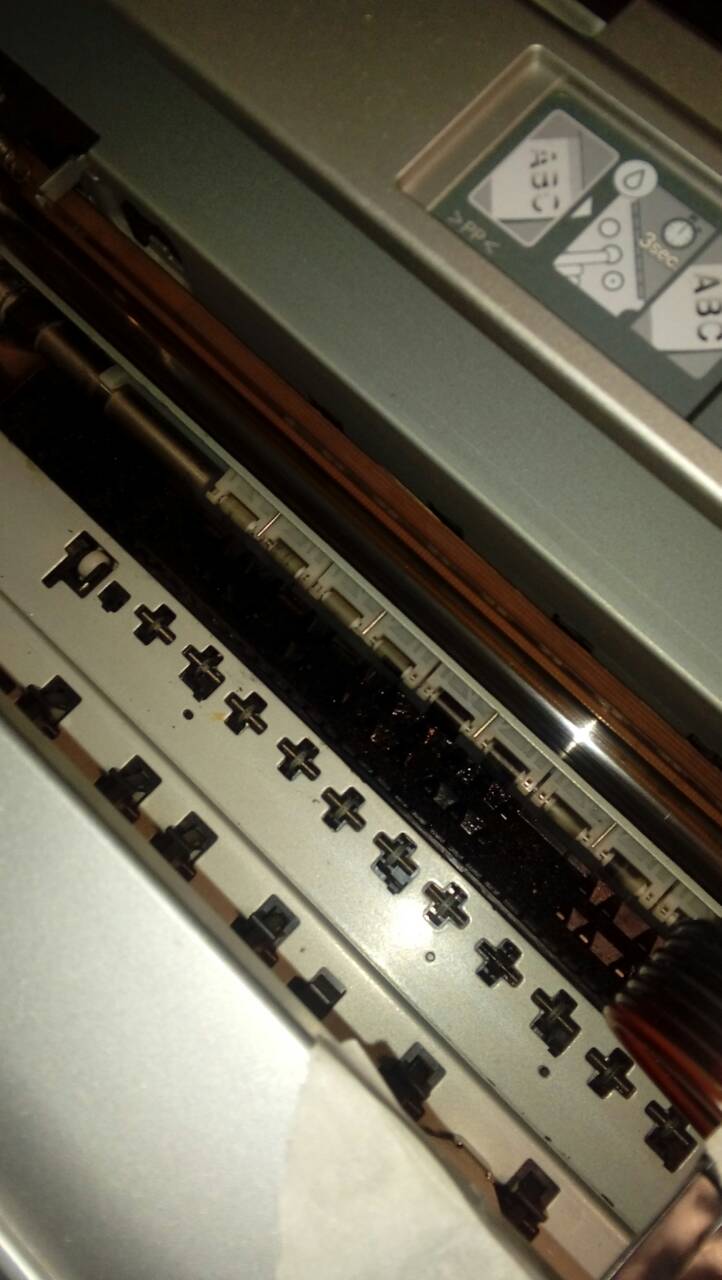

| Сообщение #17 Отправлено 21 сентября 2018 - 12:46
причем тут уровень бутылки? как помпа может обратно жидкость пропустить? сфотографируйте лучше капу, прочистите ее, бумагу головка задирала в последнее время? жутко подозреваю, что капиляром у вас выход с сопел жидкости на парковки.

| Сообщение #19 Отправлено 25 сентября 2018 - 05:31

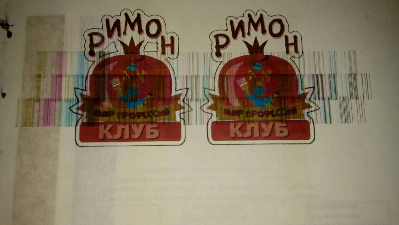

капу надо почистить от мусора, если таковой имеется на ней, можно с помощью салфеток и мистера мускула. правая фотка из первого сообщения - это так распечатал за один проход?
можно выдернуть из розетки принт во время печати, чтобы лист был внутри и аккуратно поводить вручную головку по сторонам, если она задевает лист то почувствуете, да и следы на листе будет оставлять.

| Сообщение #20 Отправлено 28 сентября 2018 - 11:54
Капу уже прочищали специальной жидкостью.
Насчет распечатки да это так распечатал, вчера распечатал такие мелки полоски как на основном только за место рисунка, тер по бумаги, а на второй запуск налл чирнила на бумагу.

А как тут голову покрутить, там до нее не добраться.
