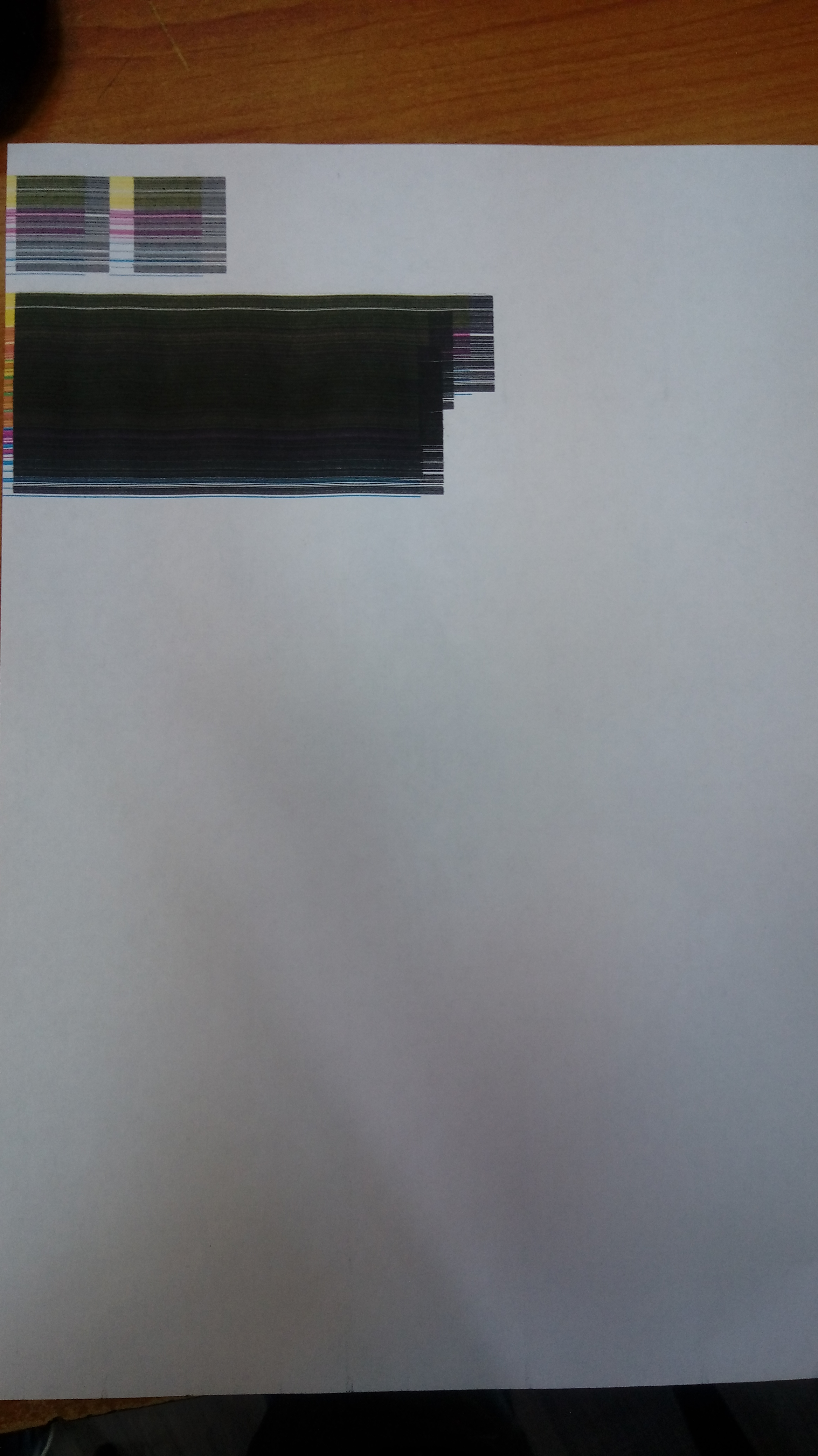

Привет L210 не включается. Поменял плату с рабочего аналога. Запустился. Вышел в готовность.
Сделал тест дюз из принтхелпа с полосами второй такой же.
Запустил тест режимов печти он начал чиститься и в итоге белый лист. Тест дюз стабильно белый лист и тест печати белый лист.
Головы рабочей нет подкинуть. Кто нибудь видел такие тесты в работе у себя?
Прикрепленное изображение: 20180915_100556.jpg
пс проверил пред F1 - труп. На родной плате пред живой.
что за хрень
голова коротит там походу плату сожгло, а тут пока пред сдох
