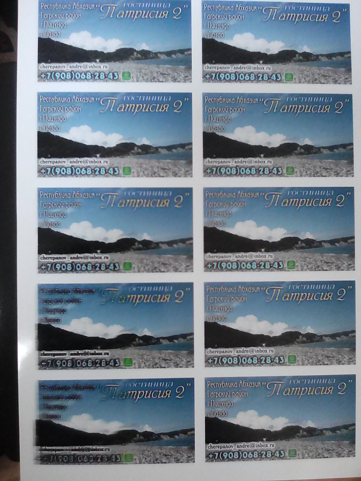

Здравствуйте, печатаю Эпсоном 1410 около 5 лет, стоит капсульная снпч. На днях появилась (на слух) проблема притормаживания ПГ. Сегодня она вылилась в то, то во время печати ПГ останавливается на середине печати и начинаю быстро мигать 2 верхние кнопки. При попытке заново начать печатать ситуация либо повторяется, либо он печатает нормально, но видно и слышно что с трудом. Либо же печатает лист (например сегодня визитки) где две крайние становятся размазанными. Ленту почистил, вал смазан.У меня подозрение, что разваливается моторчик, который двигает ПГ. Помнится такая ситуация была с Т50, заменил мотор донора и все стало ок. Но тут донора нет. Как бы убедиться, что это он виноват? Пробег у него 16000 листов.

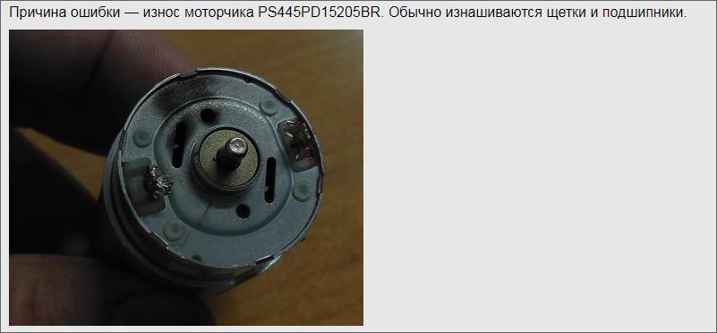

Сегодня снял моторчик и перевернул на 180 градусов. Но сразу понял что он не виноват. Так как крутился нормально, а вот каретка без моторчика также туго двигалась по валу. Рядом стоят Т50 2шт. на них сравниваю, небо и земля по легкости движения. Кстати на моторчике с тыльной стороны около одного отверстия было темное запыление, думал подгорает что то...

Вот на другом форуме увидел. Фото отражает такую же ситуацию что и на моем моторчике. Значит все таки и моторчик под замену, даже если он хорошо крутится. Видимо это щетки дают такую черноту когда умирают.
