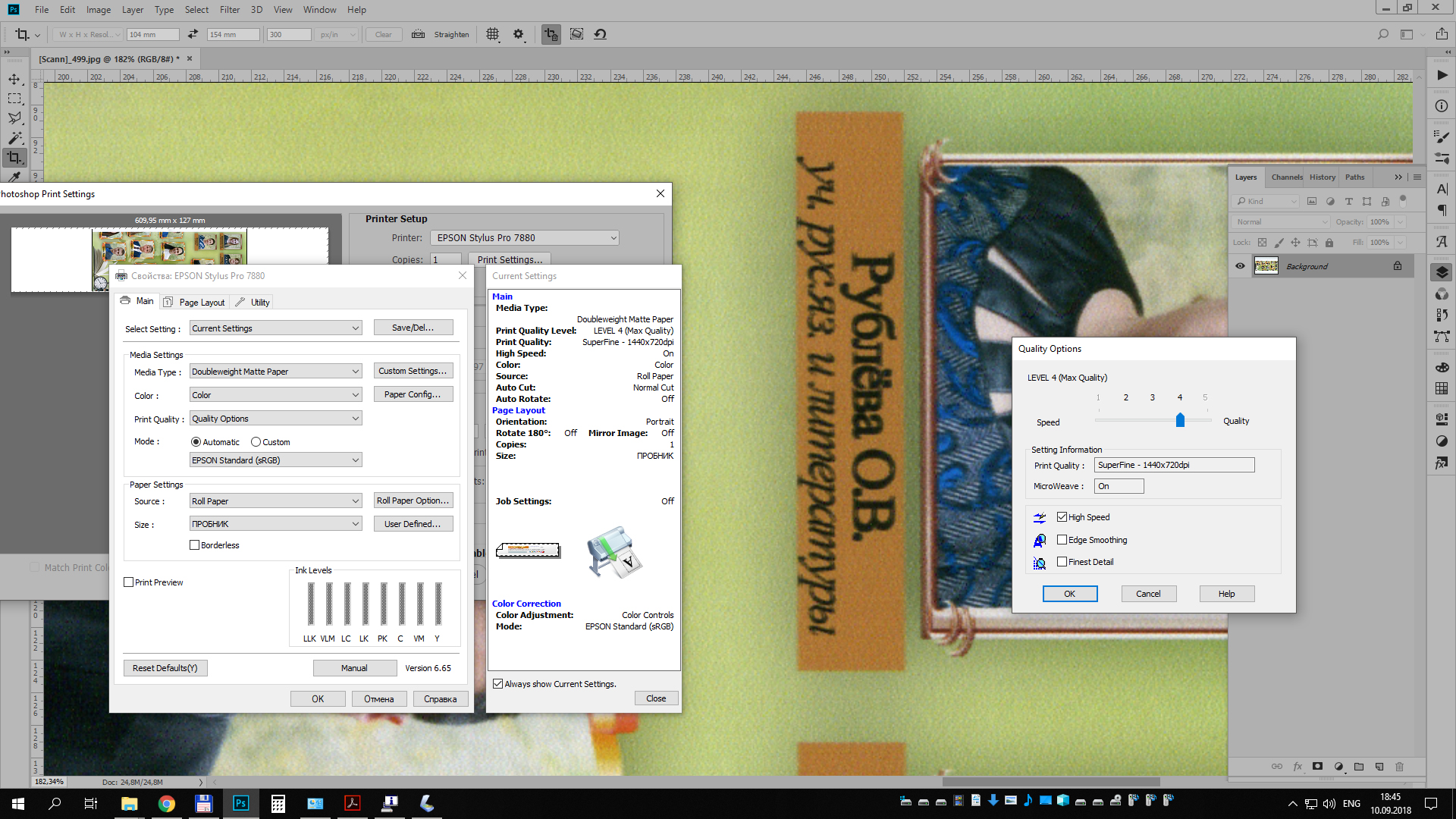

Имеется принтер Epson Stylus PRO 7880 приобретён примерно в 2011/12гг, стоит ПЗК краска пигментная Hongsam.
Столкнулся с проблемой, при печати в режиме "high speed" мелкие детали, портреты, текст двоится.
Энкодерная лента протёрта (чистая)
Парковка, нож чистящий чисты, рельсы смазаны.
При печати без галочки "high speed" печатает хорошо, Но долго и не долго ровно после 5\6 листа 40х60 начинаются виднеться полосы. помогает чистка головки.
суть и настройка печати во вложении.Прикрепленное изображение: Проблема.jpg
P/S бумага Lomond матовая 180г.
Посоветуйте где и что смотреть и что проверить настроить чистить?!

Просмотр сообщенияSteper сказал:
Если так, то проблема в чернилах.
