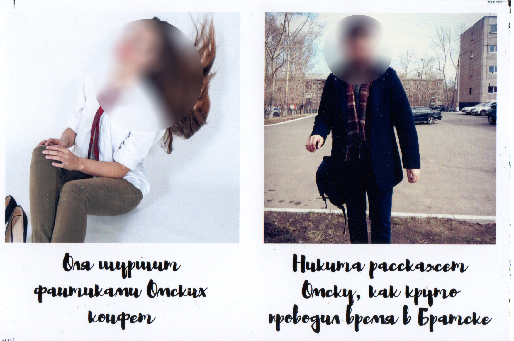

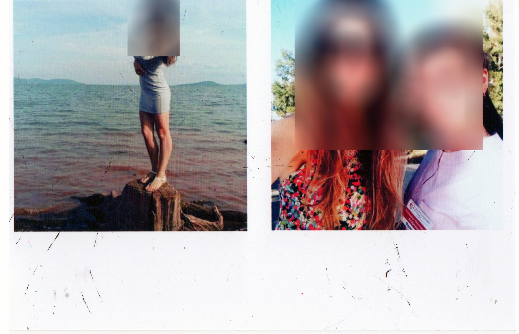

Отдали МФУ TX650, бывшие владельцы не печатали на нем больше двух лет. Я отмочил голову, тест дюз отличный. Но при печати принтер пачкает бумагу черной краской. Думал, что попал волос, но прокатав голову по сложенной салфетке изменений не получил.
Бывает что пачкает брызгами, как от волоса (фото 1), бывает только края (фото 2), бывает не пачкает вообще.
Как добиться «не пачкает вообще» в 100% случаях? (:
Пачкает бумагу TX650

sharovz, Под железкой, так называемый бампер, скапливается много грязной жижи и оттуда может капать. Открутить и помыть.
Если головку еще не половинили то не развалится ничего. Только внимательно, когда переворачивать будете вверх ногами то салфеткой промакивать сразу чтобы не натекло на плату внутрь головки.

Спасибо. Только пока не понятно о какой железке и каком бампере идет речь.
Возможно у вас есть фото? Или даже видео процесса разбора и чистки.

Когда снять головку, снизу защитный "бампер", откручиваете и моете.
