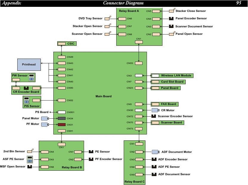

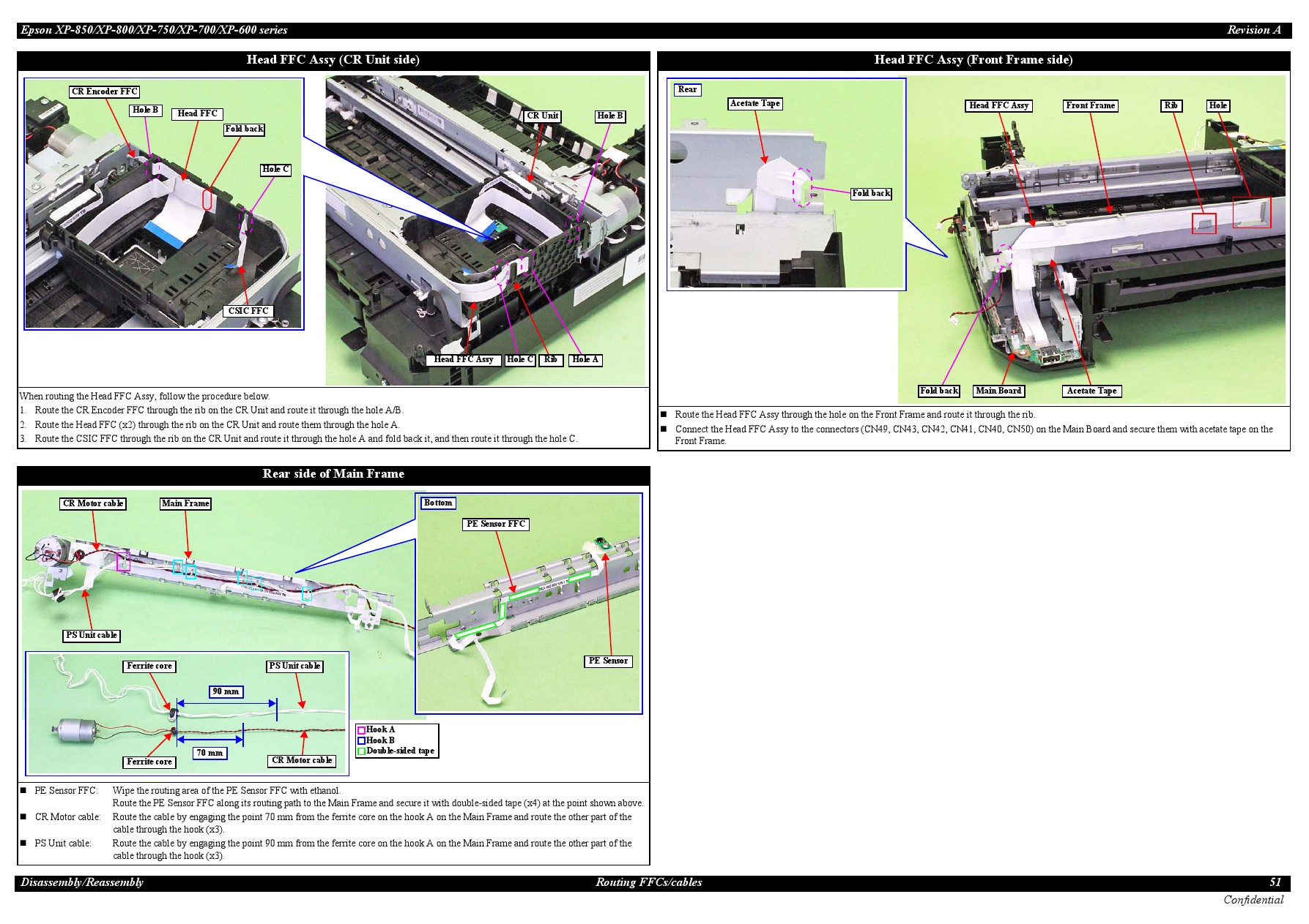

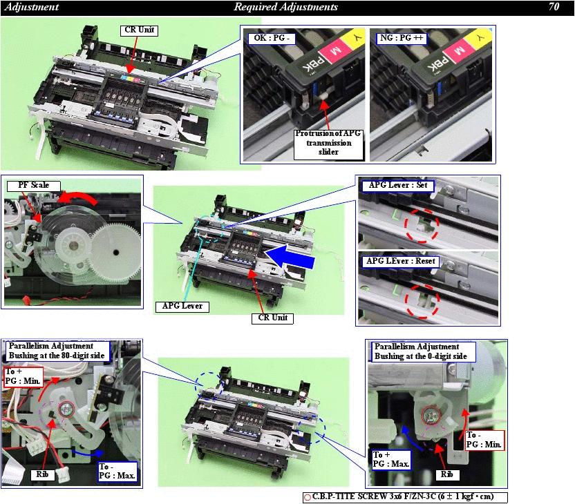

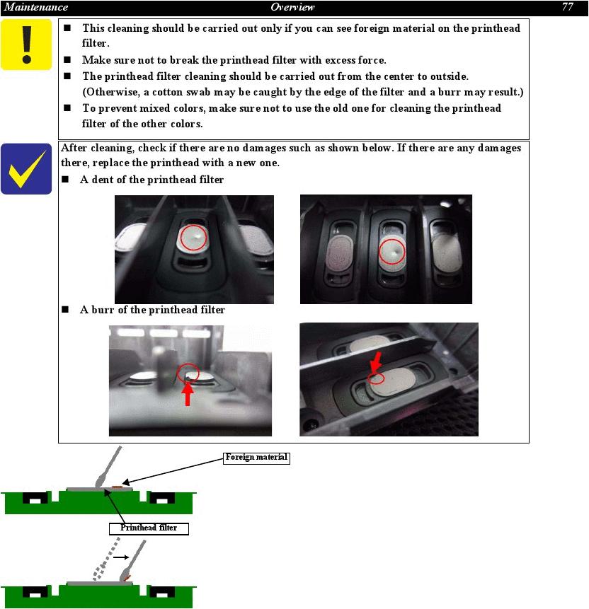

констатируй дальше, а я пока нашел сервис мануал аж бесплатно. с полной разборкой.
  • Прикрепленное изображение: 95.jpg
  • Прикрепленное изображение: 77.jpg
  • Прикрепленное изображение: 51.jpg
  • Прикрепленное изображение: 70.jpg
