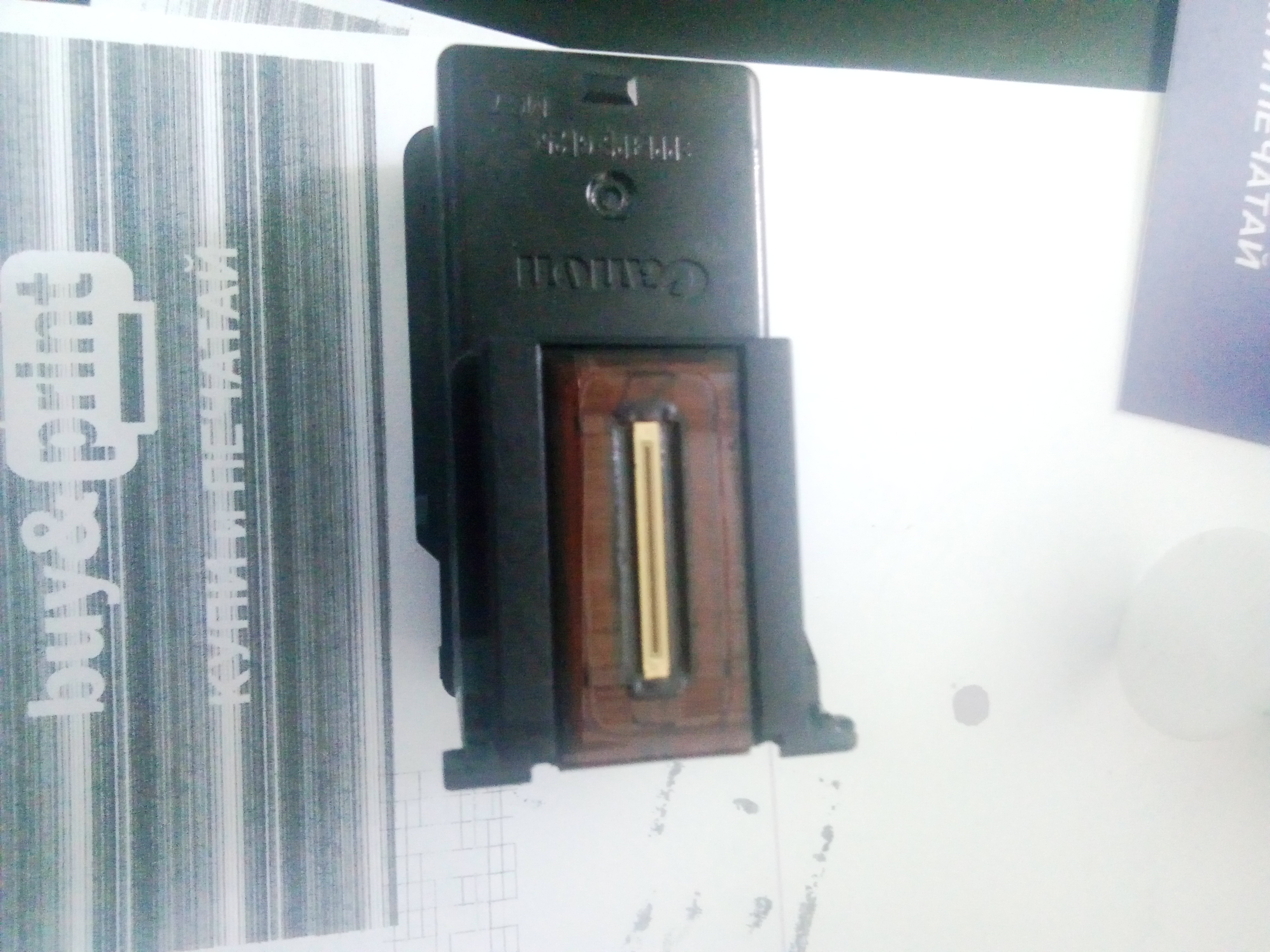

MP280 полосит черный картридж. Пробита дырка сверху для дозаправки, заклеена скотчем. Работал 4 месяца. Временами выдает ошибку о перегреве печатающей головки. Мочил в промывочной жидкости, очищал программным методом... без результата. Скан прикреплен Прикрепленное изображение: P80904-141418.jpgПрикрепленное изображение: img361.jpg

Вместо этого скана покажите тест дюз.
Сколько картриджу уже лет? Вы в курсе, что они не вечные?
Пигментом печатаете?

WWM, В данный момент принтер отказывается печатать с аргументом Р08 перегрев головки. Картридж куплен год назад. Работает 4 месяца. Заправляю WWM carmen black. Цветной картридж давно вышел из строя.

Если он выдает ошибку перегрев и при этом так печатает, то проблема картриджа. Замена картриджа решает.
Если бы картридж так печатал без сообщения ошибки, можно было заменить на другие чернила.
