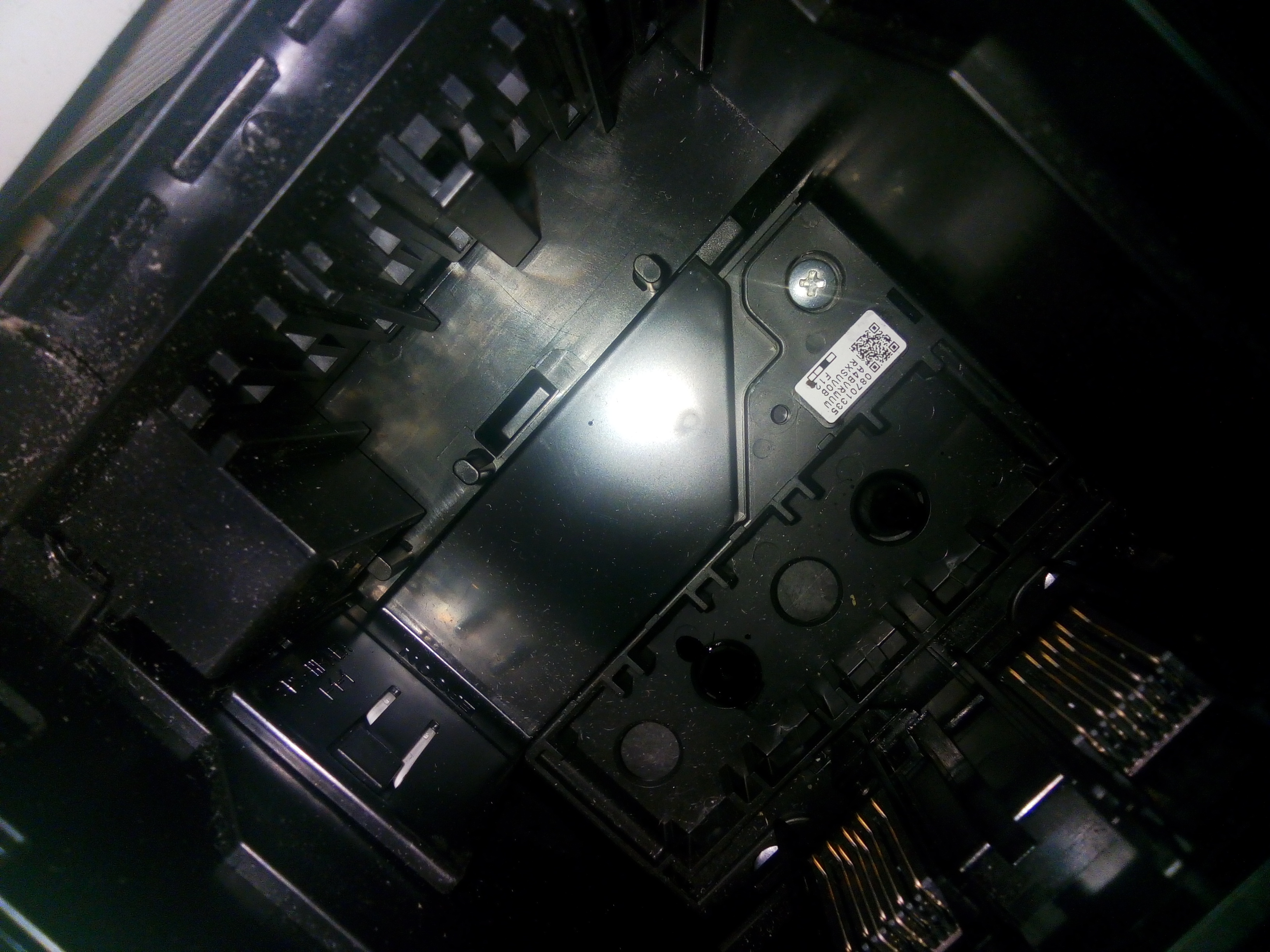

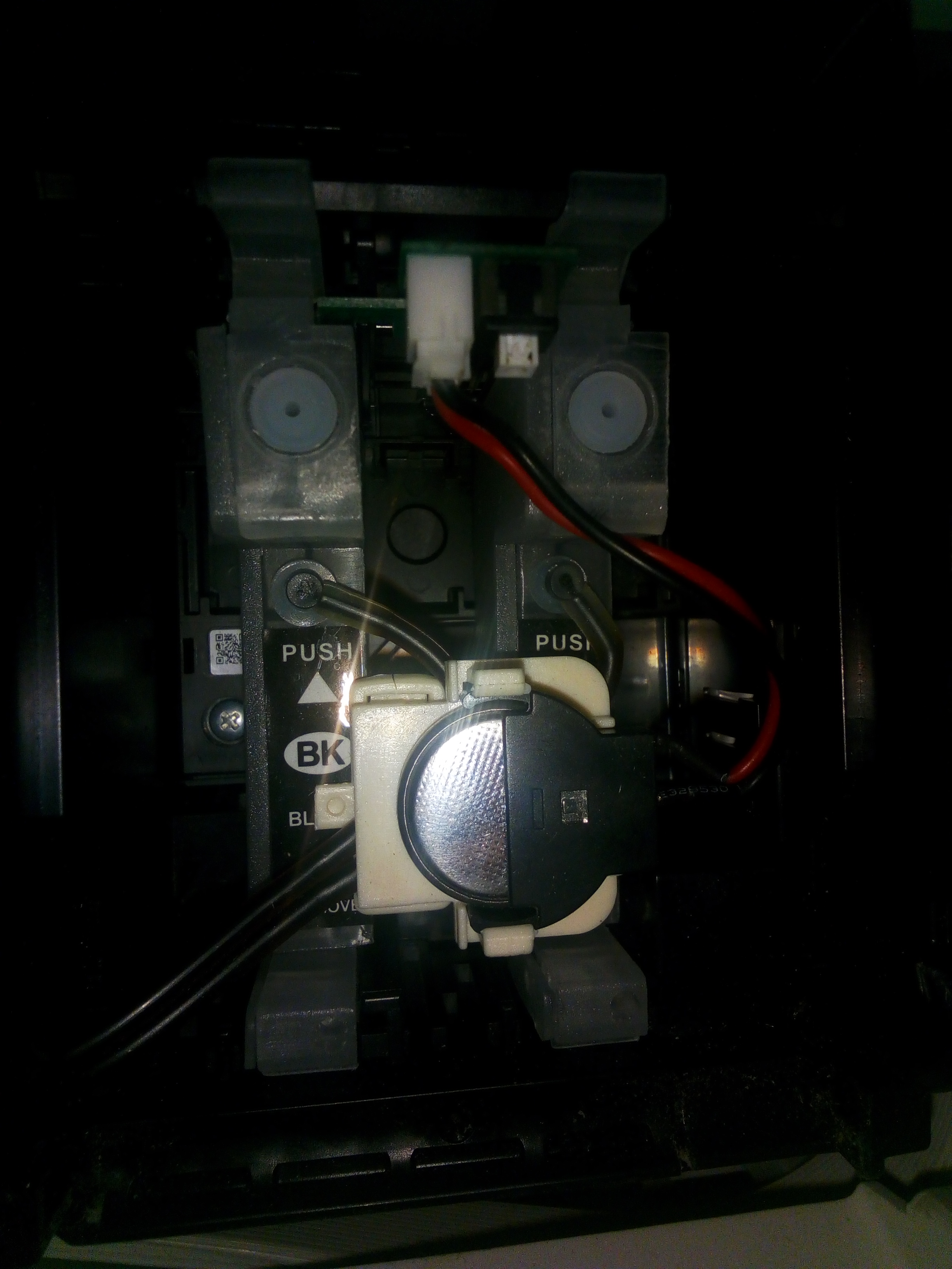

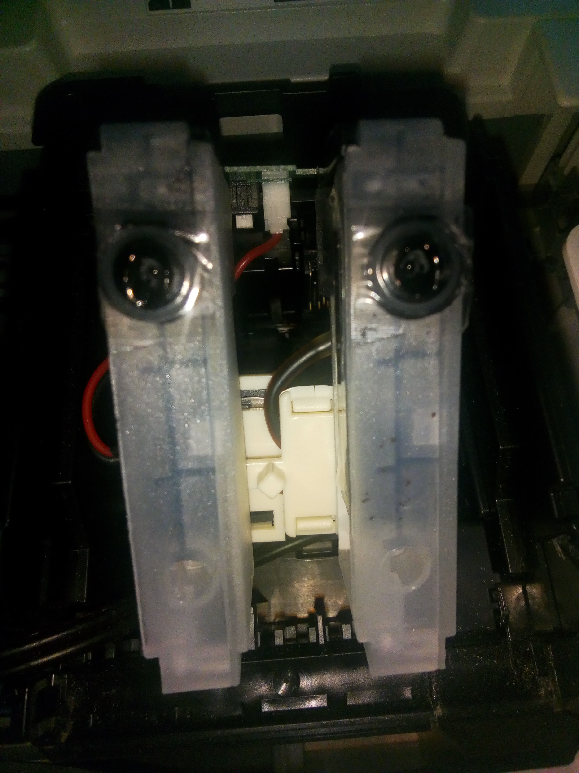

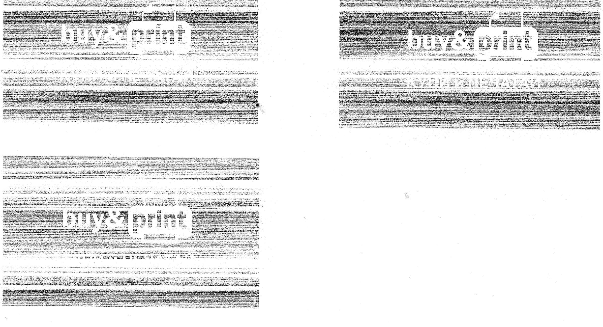

Принтер K201(с СНПЧ) ощутимо полосит. В работе каждый день, засохнуть не успел бы. Чернила E83, всегда ими заправлял. Очистка программным методом не дает результатов. Скан печати прикреплен Прикрепленное изображение: img360.jpgПрикрепленное изображение: P80904-141306.jpgПрикрепленное изображение: P80904-141244.jpgПрикрепленное изображение: P80904-141120.jpg

Что показывает тест дюз?
И сколько этот старичок уже прошел? Может ПГ уже выработала ресурс?
И зачем Вы 3 темы одинаковые создали?? Одной достаточно.
|    Сообщение #3 Отправлено 04 сентября 2018 - 14:01   AlexRZNK
WWM, Принтер отработал больше 5ти лет. Картриджам столько же. Изображение
|    Сообщение #4 Отправлено 04 сентября 2018 - 14:08   WWM
Просмотр сообщенияAlexRZNK сказал:
Картридж куплен год назад.
Дело не в картридже, а в работе печатающей головки.
Если Вы за это время достаточно много печатали, то она уже устала работать. Производитель не заинтересован, чтобы Вы вечность использовали один и тот же принтер.
Однако чтобы все-таки понять - это конец жизни ПГ или что-то другое, следовало бы установить оригинальный картридж и проверить, жива ли головка.
СНПЧ все время тоже у Вас та же самая? Картридж в ней меняли только?
|    Сообщение #5 Отправлено 04 сентября 2018 - 14:14   AlexRZNK
WWM, извините за дезинформацию. СНПЧ 3 года назад установлен, и вместе новые картриджи. 3 года плотной работы. Была проблема, сотрудник по ошибке влил чернила HP.
|    Сообщение #6 Отправлено 04 сентября 2018 - 14:19   WWM
Ну вот. Несовместимость чернил пигмент для термоструя -не пигмент Е83 и теперь вылезла боком. Он в доноры влил? Теперь смесь навредила головке.
Возьмите взамен Эпсон М100/200/300 серии монохромный со встроенной СНПЧ. Наши пигментные Е26/ВР там превосходно работают.
|    Сообщение #7 Отправлено 04 сентября 2018 - 14:42   AlexRZNK
WWM, Жаль, работал на ура аппарат. Замена картриджей исправит проблему?
|    Сообщение #8 Отправлено 04 сентября 2018 - 14:51   WWM
Попытка - не пытка, только проблема такой печати не в картриджах. У Вас ведь стационарная печатающая головка, а картриджи здесь = всего лишь чернильницы, т.е. емкости для чернил.
Головку можно попытаться промыть, но вряд ли что-то выйдет, хотя надежда умирает последней.
|    Сообщение #9 Отправлено 04 сентября 2018 - 22:45   deleted
AlexRZNK, отсоедините чернильный шлейф от картриджей, из картриджей откачайте имеющиеся там чернила, заправьте их правильными чернилами, сделайте пару прочисток , 10-15 минут отстоя и потом тест дюз. Если ничего не поменяется, то скорее всего судьба принтера будет печальной. Действительно проще будет купить новый.
Для более надежной диагностики лучше использовать новые, чистые картриджи, т.к. в старых могут быть забиты фильтры.
