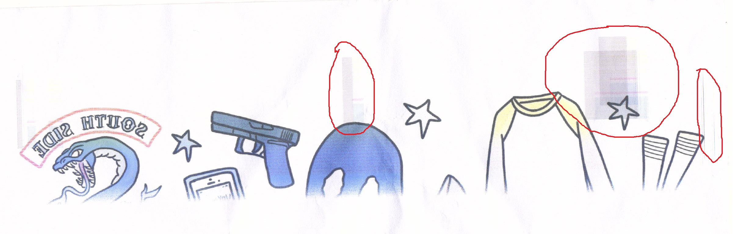

T27 - Непонятные полосы
Непонятные полосы
| Сообщение #2 Отправлено 01 сентября 2018 - 08:57
Механическое повреждение сигнального шлейфа. Но это не точно.
| Сообщение #3 Отправлено 01 сентября 2018 - 09:19
Привет. Да похоже что это шлейфы. Отключите (вынте шлейф из разъёма) шлейф и посмотрите на обрывы (прозвоните дорожки шлейфа) а так же на влажность (может где то влага попала). А то загубите головку коротким замыканием.
| Сообщение #5 Отправлено 03 сентября 2018 - 20:27
Точно шлейфы. Заменил от старого донора и все ОК!
Огромное спасибо за совет
