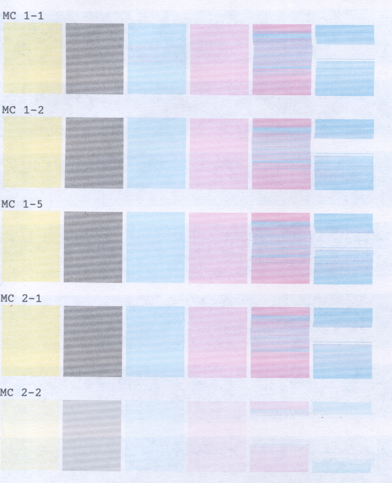

Проблема появилась давно, но сейчас уже нужно что-то решить, либо заниматься ремонтом, либо покупать новый. Принтер у меня L800.

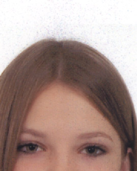

Печатаю фото на документы. В какой-то момент был вынужден проводить печать только в режиме Photo RPM, потому что в стандартном режиме Фото стал печатать очень "грязно", "шумно", "сыро".
Процедура прочистки часто приводит к еще худшему результату, после нее нужно ждать какое-то время пока восстановится более-менее нормальная работа. Прикрепляю пару сканов, может кто по ним даст совет. Калибровка не помогает, "пырскает" куда захочет.
Вчера пытался промыть головку: вставлял вместо картриджей 2мл шприцы с мр.мускулом спиртосодержащим, через шланг сзади шприцем осторожно сливал. Полчаса "гонял", результата не дало.
Ремонтопригодно? Подскажите, есть ли смысл заниматься ремонтом?

Разгерметизация головы. Под замену. У этого принтера это болезнь.

Так а по какой причине на циане такие голые пятна? Я думал засохли сопла, или там другая причина? Видимо нужно почитать ради общего развития как головка устроена, к стыду своему вообще не понимаю сути происходящих там явлений.) Потому и мысли возникают: раз не проходит вообще - значит забито.
и с чем может быть связан этот "мусор" вокруг головы девушки на фото, там где должен был быть белый? Почему в режиме фото уже довольно давно печатать вообще не получается?
