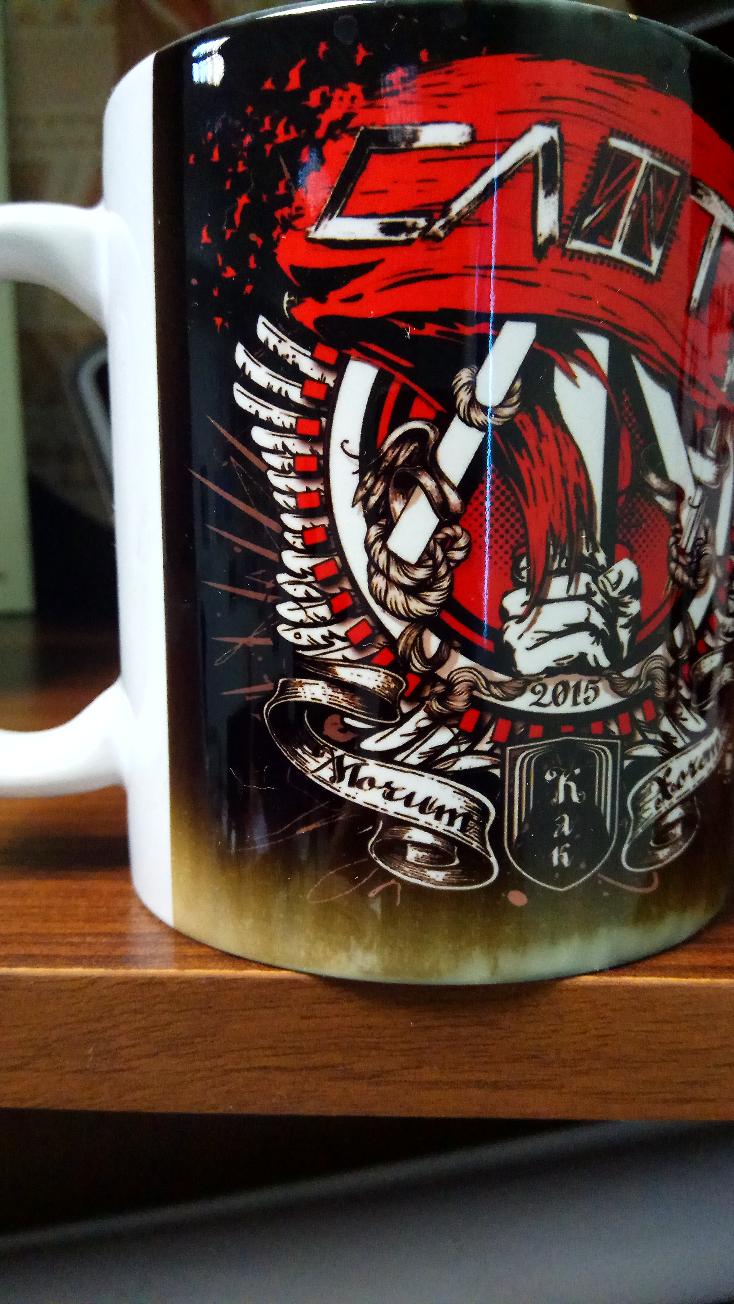

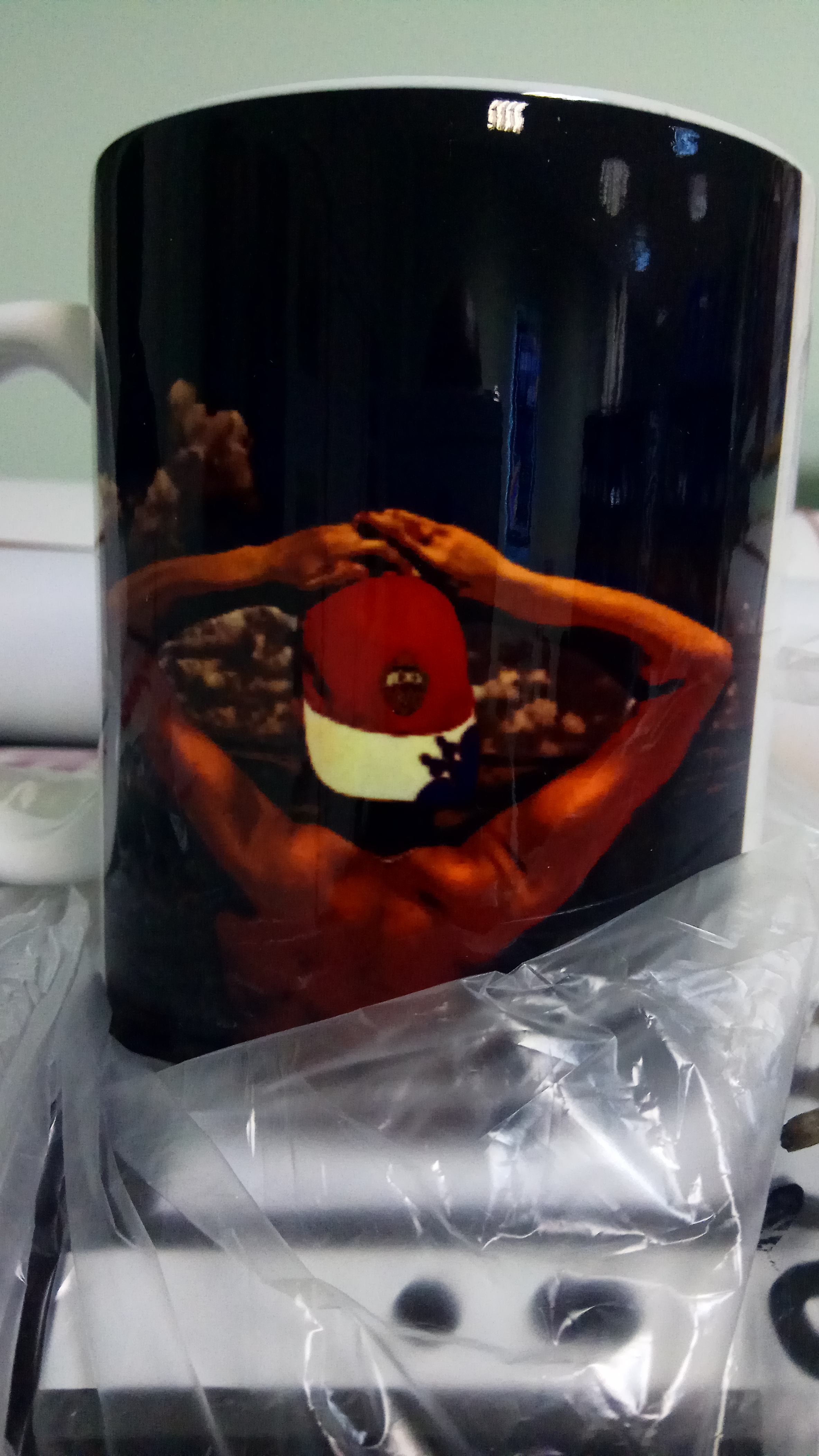

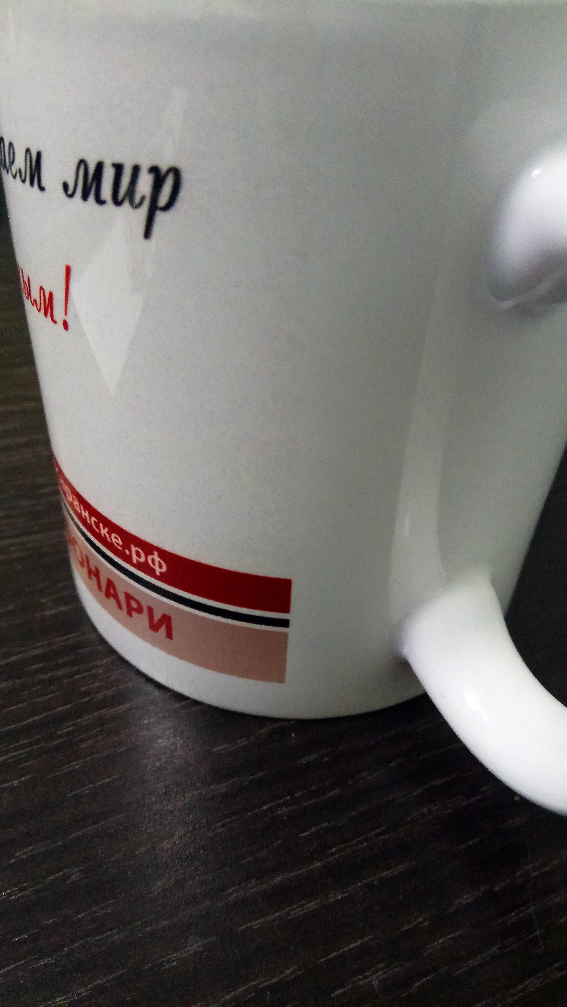

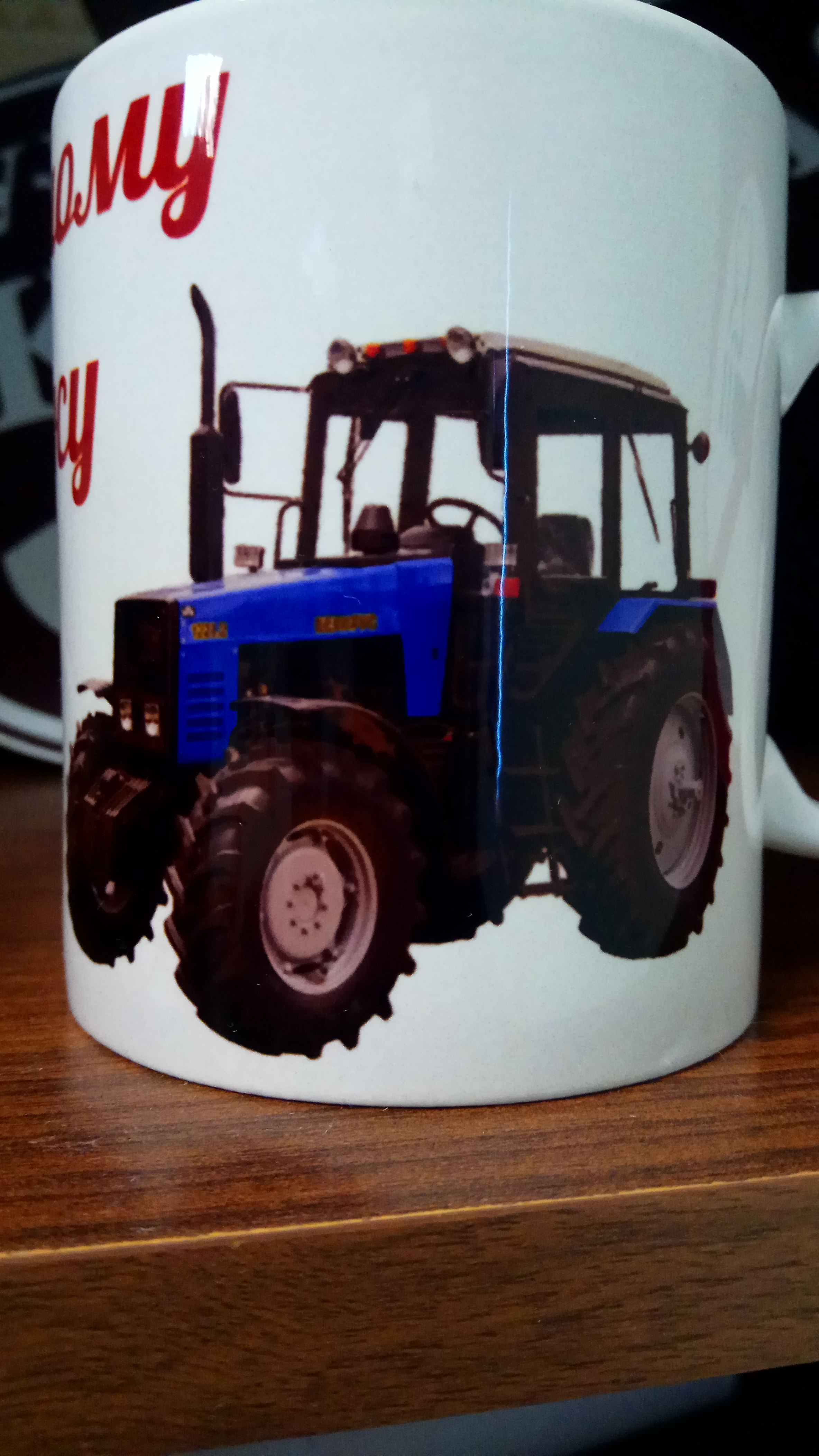

Имеется в наличии:
1) принтер epson l312
2) термопрес grafalex 2421a
3) чернила bulkink
4) бумага матовая, (с одной стороны белая с другой с желтизной) специальная для сублимки.
Есть 2 вопроса... Точнее проблемы.
1) при переносе картинки белый не белый. Точнее, в макете сплошной белый все по 0. Лист бумаги так же белый. При печати видны мелкие точки, и в конечном счете на кружках белый не белый. В мелкую крапинку.
Пробовали печатать и через corel и point все тоже самое. Но если печатать через corel с помощью профиля corel то крапинка красная, если через corel с помощью профиля epson то крапинка синяя, а если без профилей через point то зернистости меньше и она желтоватая. (Единственное что помогает, это не сильное запикание. Тогда практически не видно, но и картинку не допикает)
2) цвет не совсем тот что нужен. Точнее, картинка получается в конечном итоге темнее, контрастнее либо вообще не тот цвет. Например серый превращается в коричневый при переносе, а синий в серый.
Пробовали многое. Сохраняли в jpeg и в tif и в палитре cmyk и rgb печатали через corel и point с профилями epson и corel и без профилей. Все эти способы комбинировали и единственное более менее нормальное получилось печатать jpeg в cmyk через point. Так же игрались с t° и временем. Температуру ставим цельсия от 165 до 180 (иначе либо не допикается, либо перегорает) а время с 180 до 200 ( таже фигня либо горит либо недопикает).
Нужна ваша помощ и советы, по времени и температуре. Так же о черниле и бумаге и профиля. Может чернила говно из за чего картинка фиговая, может профиля заказывать. И белый тоже самое...
Фото прилагаются.

|    Сообщение #2 Отправлено 28 августа 2018 - 08:12   WWM
Просмотр сообщенияmil-dimka сказал:
и третий очень важный ДЛЯ РЕШЕНИЯ ВАШЕЙ ПРОБЛЕМЫ параметр - плотность фиксации картинки к чашке и усилие прижима пресса. Ваши точки - это улетевший пигмент не туда куда надо. И осмотрите в каком состоянии, ровная ли поверхность, которая прижимается к чашке,- возможно, уже стоит заменить?
С профилем эпсон и без профиля ничего толком не выйдет. Вам нужен индивидуальный профиль для именно Вашей системы печати принтер-Ваши чернила-Ваша бумага-Ваши условия переноса.
|    Сообщение #3 Отправлено 28 августа 2018 - 08:40   mil-dimka
Насчет улетевших пигментов не туда куда надо. Это опять таки зависит от профиля? Или принтера?
Один человек посоветовал просушить напечатанную картинку перед переносом, и поднять экспозицию на несколько единиц.
|    Сообщение #4 Отправлено 28 августа 2018 - 09:34   mil-dimka
Вот что советовали в ЗЕНОН - https://sign-forum.r...p?f=109&t=72936
|    Сообщение #5 Отправлено 28 августа 2018 - 10:08   WWM
Так Вы еще и не сушите толком??? Обязательно как минимум пару часов, а лучше полдня. Это тоже причина! Влага в прессе создает пар, который носит Ваш пигмент куда захочет
|    Сообщение #6 Отправлено 28 августа 2018 - 13:09   deleted
Интересно как тогда у меня получается людям кружки делать в течении 15-20 минут )
Если крапинка равномерно и часто покрывает поверхность кружки - проблема с макетом (белый на самом деле не белый).
Если точки редкие и разбросаны хаотично по поверхности кружки - это проблемы с чернилами или принтером - отдельные капельки чернил разлетаются при печати не туда куда нужно.
Конечно не тот будет, ибо и для сублимации нужен свой цветовой профиль. Только редко кто с этим заморачивается, печатают как есть, ну еще ползунками в драйвере можно яркость/насыщенность/контраст и цвета покрутить. Тоже помогает.
Кстати, для кружек советую вам использовать обычную матовую фотобумагу плотностью 120 гр - результат будет более предсказуемым чем при использовании сублимационной бумаги.
Совет номер 2 - лучше немного перепечь кружку чем недопечь.
Скиньте ваш макет, поглядим как и чего там.

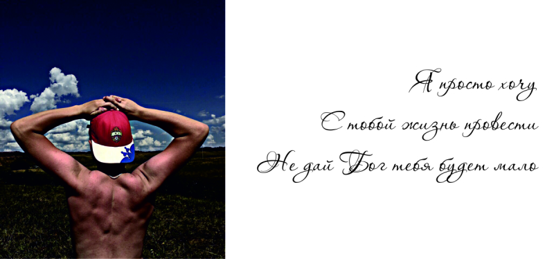

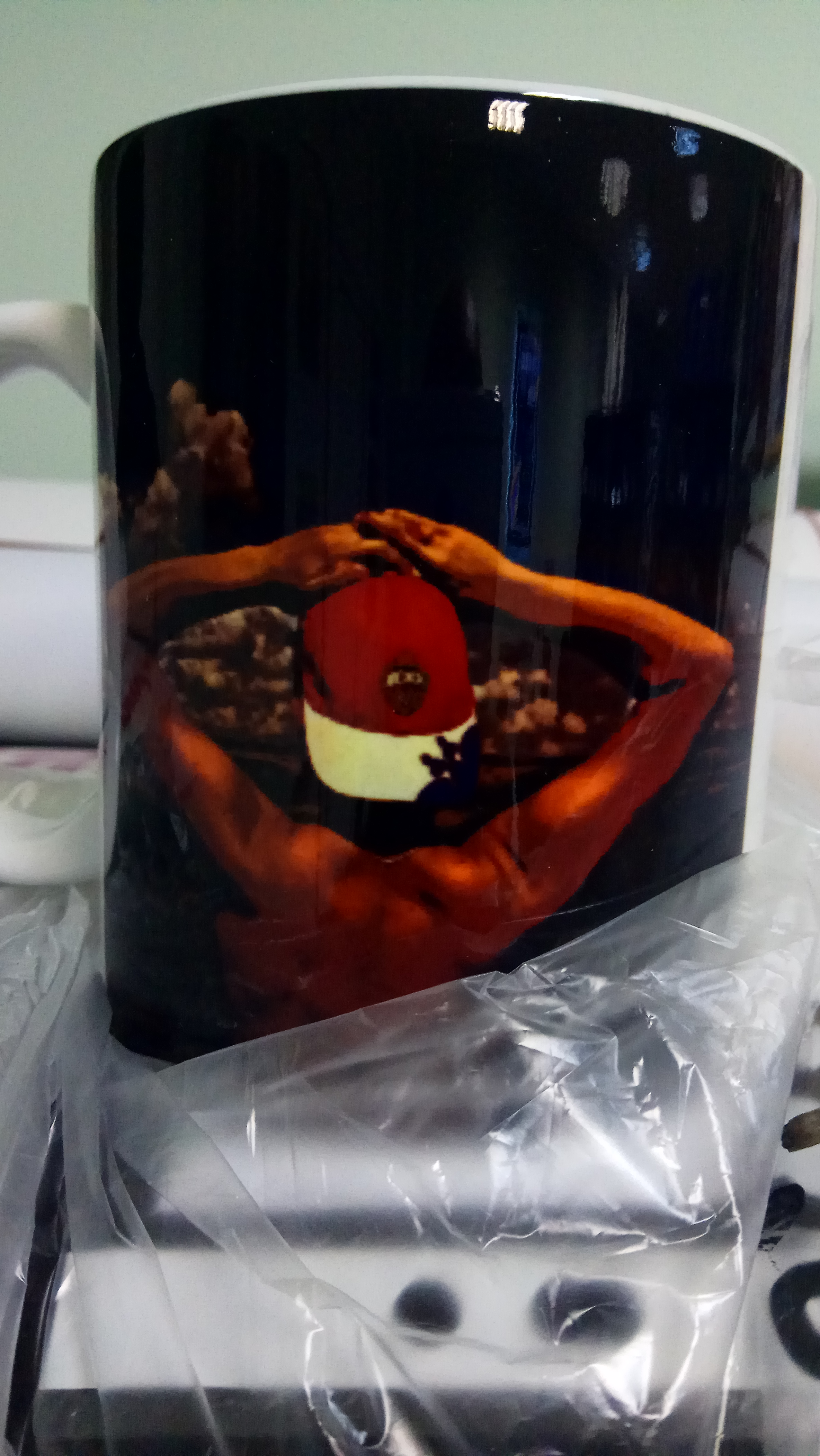

|    Сообщение #7 Отправлено 28 августа 2018 - 13:38   mil-dimka
Макет и то что получилось.
  • Прикрепленное изображение: Безымянный-1.jpg
  • Прикрепленное изображение: IMG_20180827_191556.jpg
|    Сообщение #8 Отправлено 28 августа 2018 - 17:02   deleted
mil-dimka, что мешает осветлить макет перед печатью?
