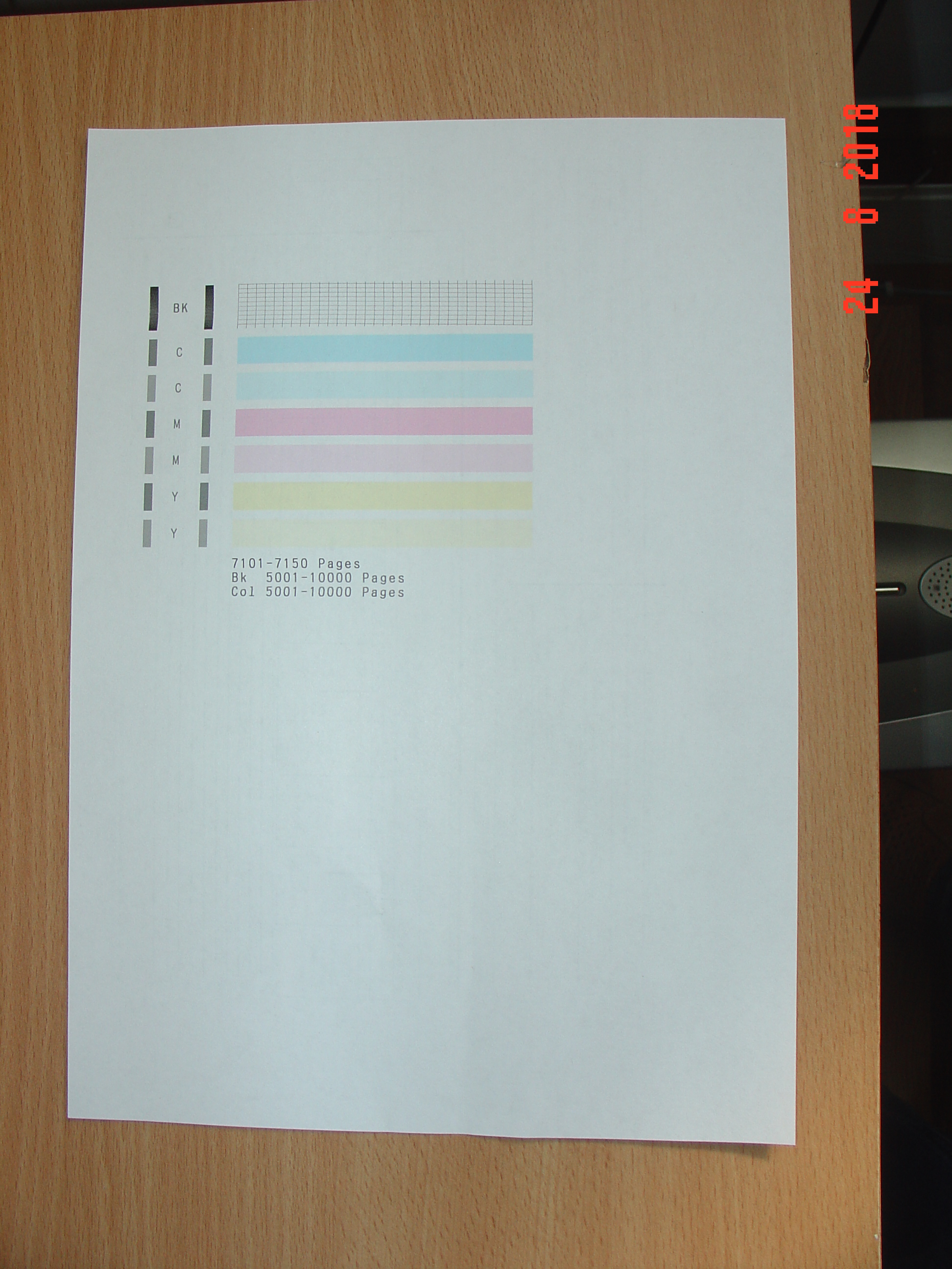

Canon PIXMA G2400 неровная и бледная печать
| Сообщение #2 Отправлено 24 августа 2018 - 16:14
В черной печатающей головке/картридже.
Исправляется заменой печатающей головки/картриджа на новую.
Как вывести каретку, в положение замены, я как-то писално не знаю правильно это, или не правильно.
Barranno (09 июня 2018 - 11:50) писал:
Открыть и зажать кнопку стоп, это где нарисован треугольник в круге, примерно на 5 секунд, потом ещё раз зажать кнопку стоп, и каретка перейдёт в положение для замены печатающей головки.
Вот видео есть https://youtu.be/w183NPUI-YA
| Сообщение #3 Отправлено 08 апреля 2019 - 12:15
Dmirty (24 августа 2018 - 15:31) писал:
Печать нечеткая и кривая. Делал чистку и выравнивание головок. Так же чистил ленту энкодера. Результат тот же. В чем может быть причина?
Проблема в чёрной печатающей головке qy6-8002. Я покупал через авито. Посмотри объявление "Чёрная печатающая головка QY6-8002-000 на Pixma G" на Авито:
https://www.avito.ru...rce=soc_sharing
