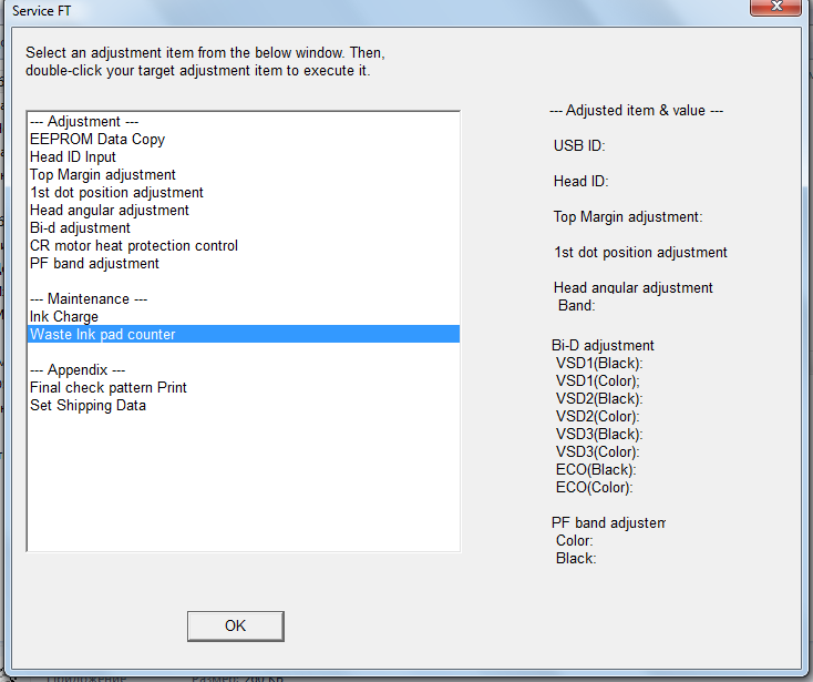

|    Сообщение #6 Отправлено 23 августа 2018 - 18:35   Alex_Ekb
Прикрепленное изображение: 2018-08-23_21-37-26.png
|    Сообщение #7 Отправлено 23 августа 2018 - 18:35   Shadow-RA
Просмотр сообщенияAlex_Ekb сказал:
Если она есть, там же есть и ошибки почитать
Где, если не секрет?
|    Сообщение #8 Отправлено 23 августа 2018 - 18:36   Alex_Ekb
или в 4300 такого нет?
|    Сообщение #9 Отправлено 23 августа 2018 - 18:39   benq 77
https://reseters.ru...showtopic=22091
|    Сообщение #10 Отправлено 23 августа 2018 - 18:39   Alex_Ekb
Да похоже еще не было, уж очень он индивидуальный. А есть старая прога утилиты SSC они что то могут интересно.
Там есть такая строка. Но ведь это, если я не ошибаюсь, вкладка для сброса памперса?
|    Сообщение #12 Отправлено 23 августа 2018 - 18:43   Alex_Ekb
Просмотр сообщенияShadow-RA сказал:
выделенная да конечно, просто на ней курсор был. Похоже нет или урезанный вариант.

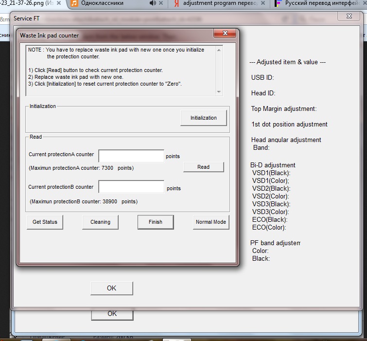

|    Сообщение #13 Отправлено 23 августа 2018 - 18:47   Shadow-RA
Вот скрин, если переходить в эту строку. Там кнопки чтение и инициализация. То есть возможно считать заполненность памперса и сбросить его.
1
  • Прикрепленное изображение: ывпывкпв.jpg
