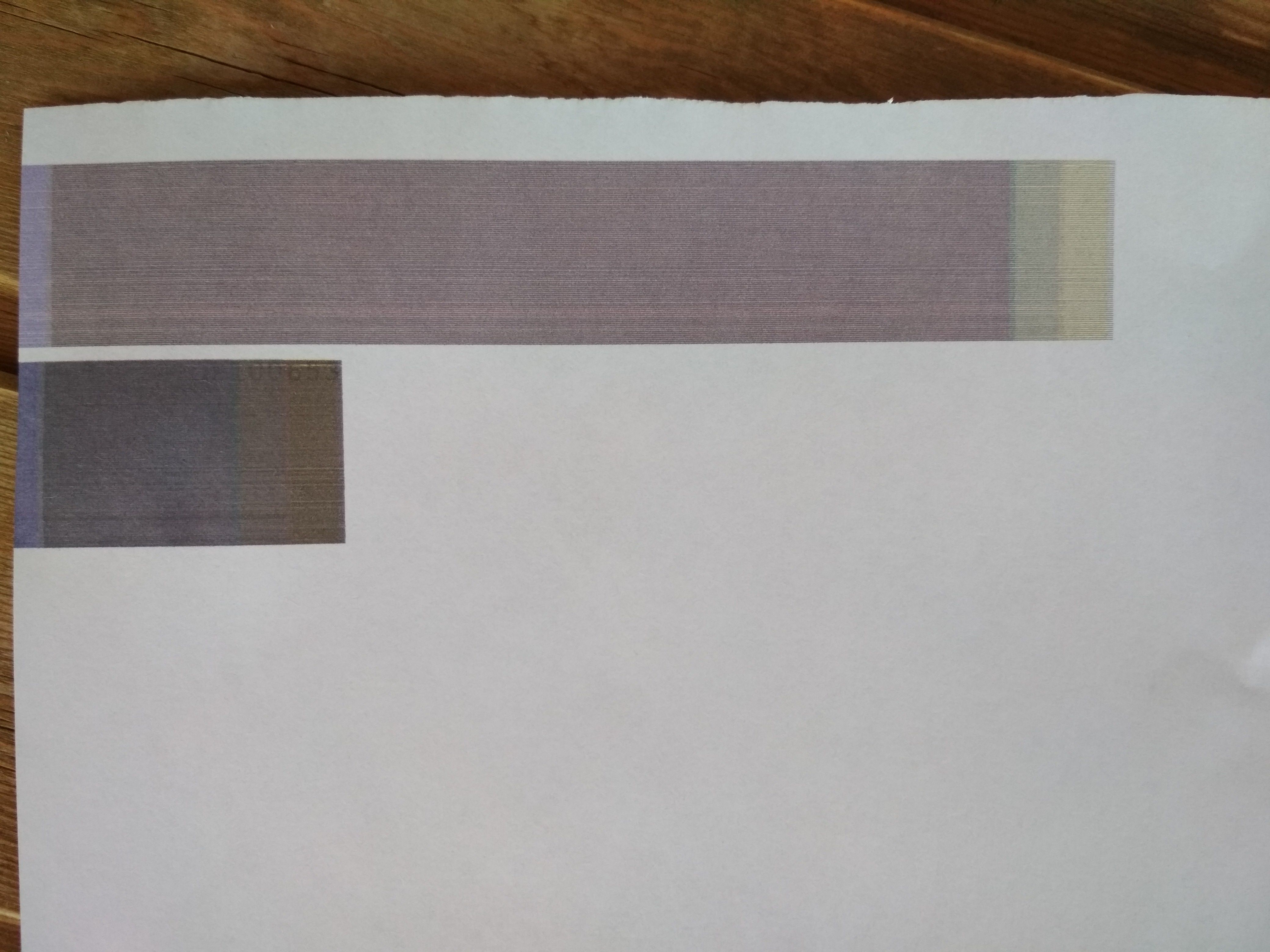

Уважаемые знатоки, подскажите что с принтером.
Достался мне принтер r270 практически в новом состоянии. Со слов хозяина, печатал не больше 2х комплектов картриджей.
Потом много лет стоял без дела, все засохло.
Вскрытие показало, что принтер действительно новый, памперс испачкан совсем чуть чуть, внутри все девственно чисто.
Разобрал, почистил головку, все собрал. Поставил перезаправляемые картриджи и запустил тест дюз.
Такого мне видеть еще не приходилось.
Пробовал печатать файлы, заливает все сплошняком.
Переустанови драйвер, результата ноль.
Может кто-то сталкивался с подобным?
Подскажите что с принтером R270 Странный тест дюз

| Сообщение #3 Отправлено 19 августа 2018 - 14:44
Передернул, протер, не помогло
Прозвонил шлейф. Все целое

| Сообщение #4 Отправлено 19 августа 2018 - 15:24
А то промывки не проверяли наверное. Может в разъеме головки влага и подкорачивает по сигнальным контактам?
Мне попадалась с такой печатью но там плата была виновата. Она после КЗ восстановилась но заработала именно так как у вас. Причем эти все сигналы идут напрямую на ПГ с процессора.
Да собственно вот тут почитайте, может как то облегчит https://reseters.ru...=1
| Сообщение #5 Отправлено 19 августа 2018 - 15:41
Да, к сожалению, до промывки не проверил. Сразу принялся промывать.
Вроде бы аккуратно, очиститель на плату не попадал, но на всякий случай еще сушил часа 3.
Бывший хозяин говорит что такого точно не было.

| Сообщение #6 Отправлено 20 августа 2018 - 01:49
Сушил он часа 3. Люди сутки-двое сушат!
| Сообщение #7 Отправлено 20 августа 2018 - 03:18
На балконе под солнцем. Там махом все высушивается

| Сообщение #8 Отправлено 20 августа 2018 - 08:43
На балконе под солнцем. Там махом все высушиваетс[/quote]Теперь вы выяснили, что так не всегда.
| Сообщение #9 Отправлено 21 августа 2018 - 03:22
Вторые сутки стоит ничего не меняется. По ходу что-то сгорело

| Сообщение #10 Отправлено 21 августа 2018 - 05:03
Ещё не сгорело, но если "опустить руки", -сгорит. Ищи коротыш...
| Сообщение #12 Отправлено 27 августа 2018 - 16:58
Пересмотрел все. Заново снял головку, сушил 3 дня на солнце. Шлейфы проверил. Нифига, все тот же результат.
Похоже придется тащить в сервис

| Сообщение #13 Отправлено 28 августа 2018 - 07:31
Сегодня позвонил в сервис. Объяснил проблему. Сразу категорично заявили что 100% сгорела ПГ после промывки.
Возможно такое или при сгорании она должна себя как-то по другому вести?

| Сообщение #14 Отправлено 28 августа 2018 - 07:50
m0skit, Она может по всякому вести. Не располовинивал головку? Там может на плате по высохшим остаткам промывки перекрывает по сигналам и поэтому такая каша.
Хотя может и наоборот проблема в плате после того как подключили не до конца просушенную головку. У меня попадалось подобное и неисправна была плата после КЗ.
Метод исключения поможет. Сначала другую плату попробовать.

| Сообщение #20 Отправлено 28 августа 2018 - 09:07
Ничего странного. Надежда умирает последней.
Чистил головы сотни раз. До этого ни разу ничего подобного не было, поэтому и спросил.
В сервис обратился для того, чтобы поставили точный диагноз методом исключения, так как у меня нет в распоряжении второго комплекта ПГ, шлейфа и матплаты.
Поэтому, принтер поедет в сервис и после подтверждения диагноза, будет куплен необходимый элемент на замену.
Жалею что сразу не проверил принтер после того как принес домой, а сразу полез чистить голову. А то, может она уже до меня была такая. А то, подозрительно за дешево мне его отдали. Всего за 1300 рублей с учетом того что он практически новый
