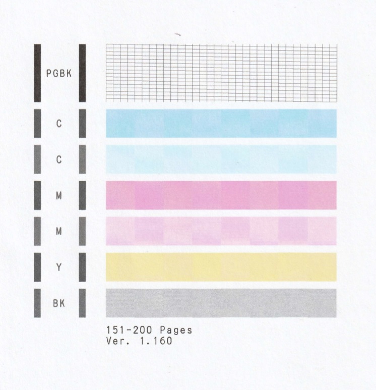

|    Сообщение #3 Отправлено 17 августа 2018 - 23:26   Jester347
Распечатал одно фото, прилагаю. Бывают варианты и хуже.
Скан теста дюз тоже сделал - интересно, что на нем как раз полосы есть. Невооруженным глазом не видно таких вещей.

|    Сообщение #5 Отправлено 18 августа 2018 - 08:57   Barranno
Просмотр сообщенияJester347 сказал:
Это не те полосы. Не совсем правильно сделали, если например, в программе ScanGear, выставить сканирование в 400 dpi, их не будет. Но вроде шаблон проверки сопел выглядит нормально.
Думаю Anbel имел ввиду сделать ручное выравнивание печатающей головки, других калибровок в Canon вроде нет.
|    Сообщение #6 Отправлено 18 августа 2018 - 10:09   Futureworld
Jester347
Вы фото печатаете в высоком качестве? Если нет - попробуйте. Также можно проверить в высоком качестве на заливках одним цветом, например, из Paint-a.
А фото пересканируйте поперек стекла (развернув на 90 градусов на стекле) и снова выложите сюда.
