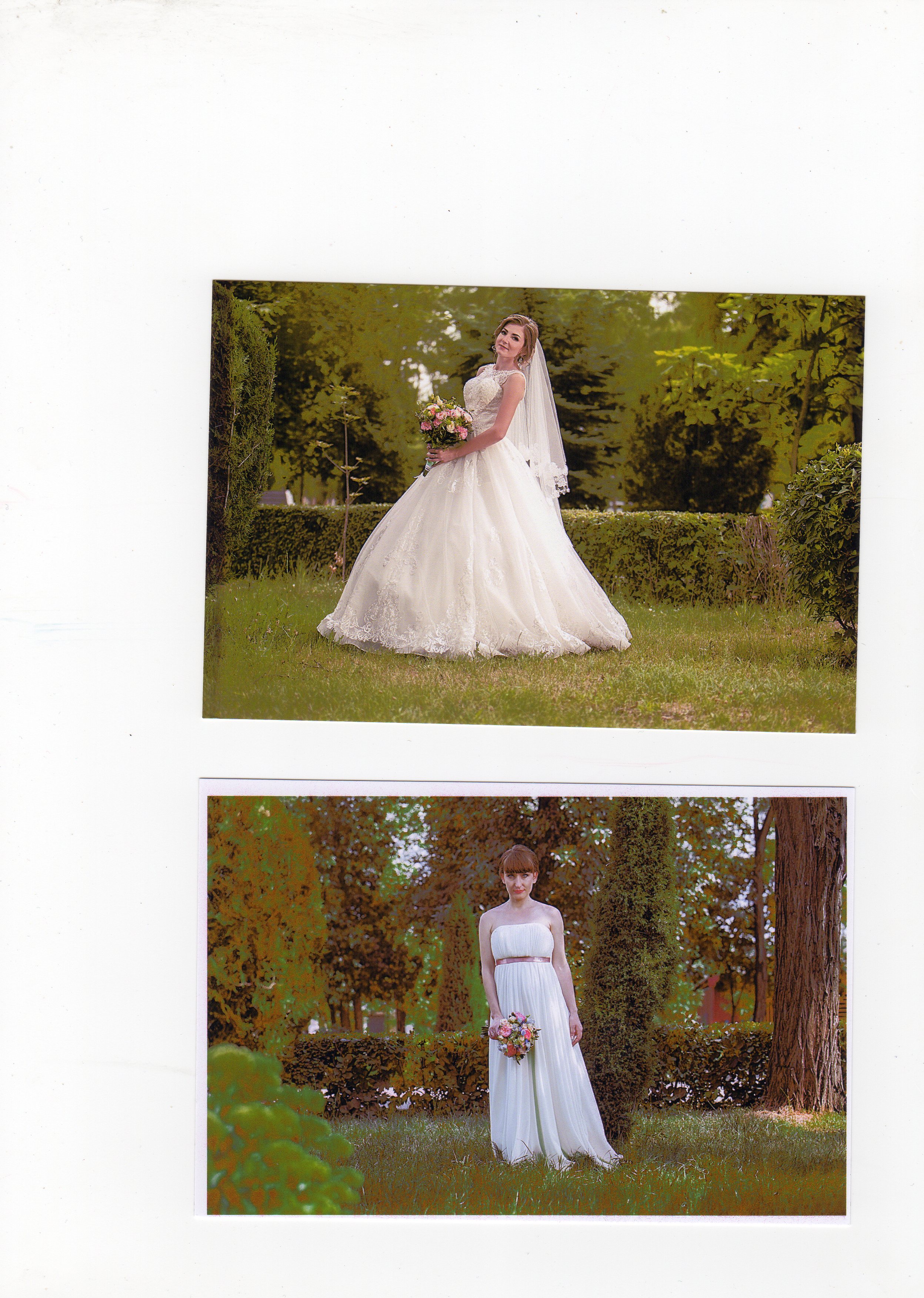

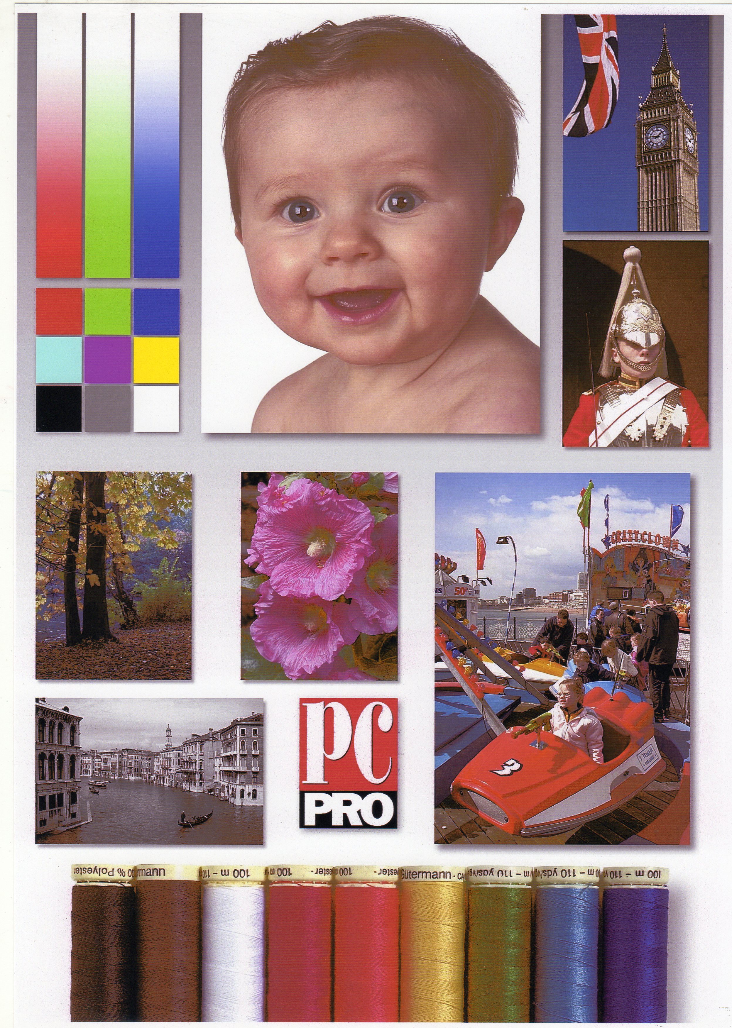

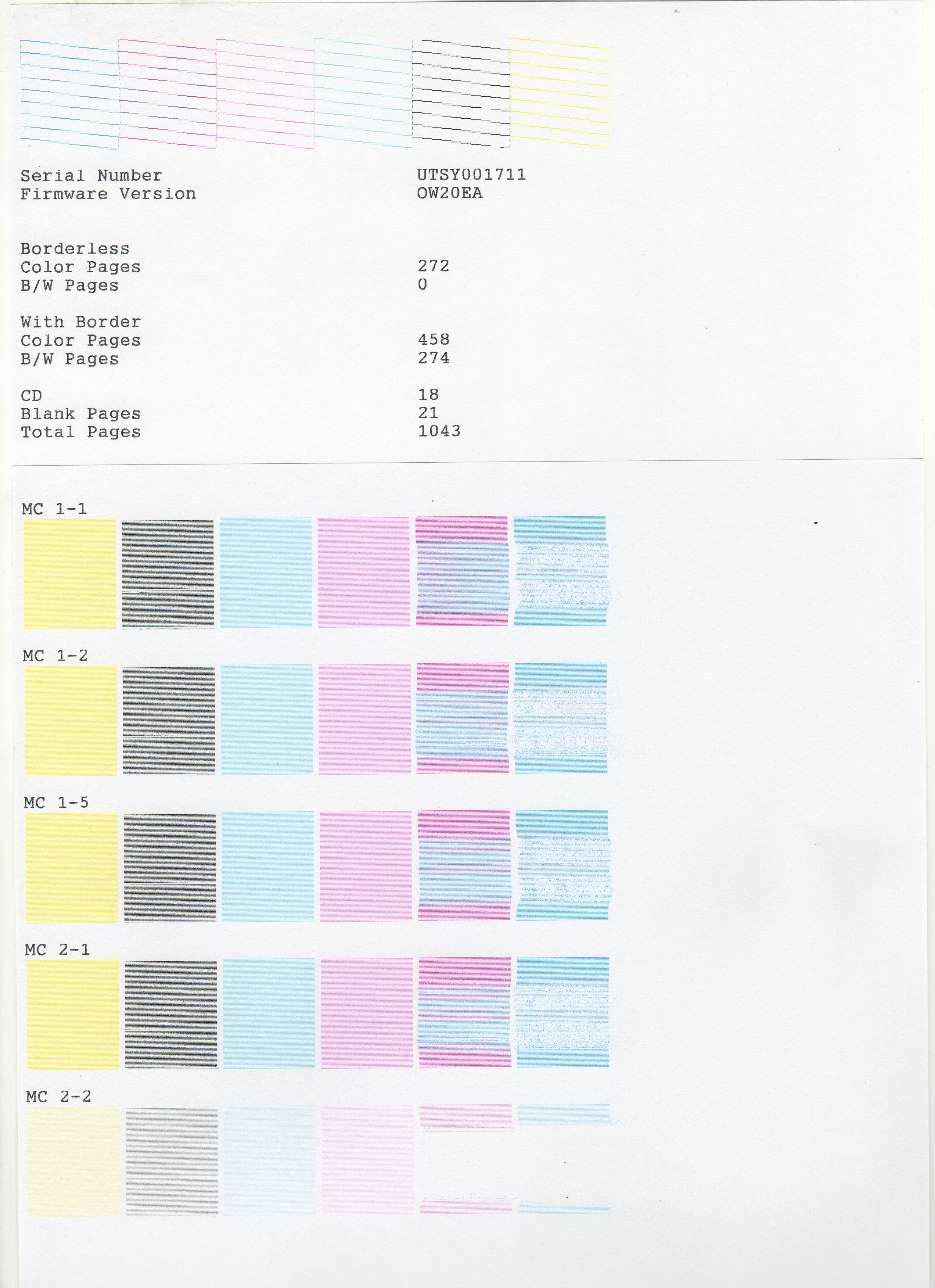

Добрый день форумчане, может кто скажет, у меня L850 epson вообщем перестал нормально печатать фото, если на обычной бумаге рисунки терпимо, то фото - на фото бумаги, такое ощущение что за место зеленого, светло-зеленый с добавлением желтого и коричневого цвета, рябит, контуры не четкие. Снимал ПГ прочищал 2 раза, само собой программные очистки пробовал все, краска оригинальная. Прикрепляю тест дюз и сканы фото может кто из мудрецов подскажет что случилось, какие варианты возможны? а да и воздух немного в катриджах скапливается.... полностью не выкачивается...

timypka, А первое фото с режимами печати ничего вам не подсказывает? Те цвета где циан и маджента.
С такими тестами каждую неделю как минимум 1 тема.

Надо бы агрегат по гарантии сдать, если гарантия ещё не кончилась. Ну а если кончилась, то можно купить голову за 8 тысяч и заменить её. Неприятно, но всёж дешевле, чем новый агрегат.
