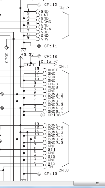

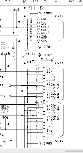

Ребят, какая совместимость, если у L800 шлейф на пг имеет больше дорожек чем у L1800?
| Сообщение #39 Отправлено 20 августа 2018 - 09:48
Как шлейф тогда подключать в голову л800 на 1410?
| Сообщение #40 Отправлено 20 августа 2018 - 09:54
Может в разъеме один контакт не используется, а сам разъем сделан другой "чтоб не подходило"?
