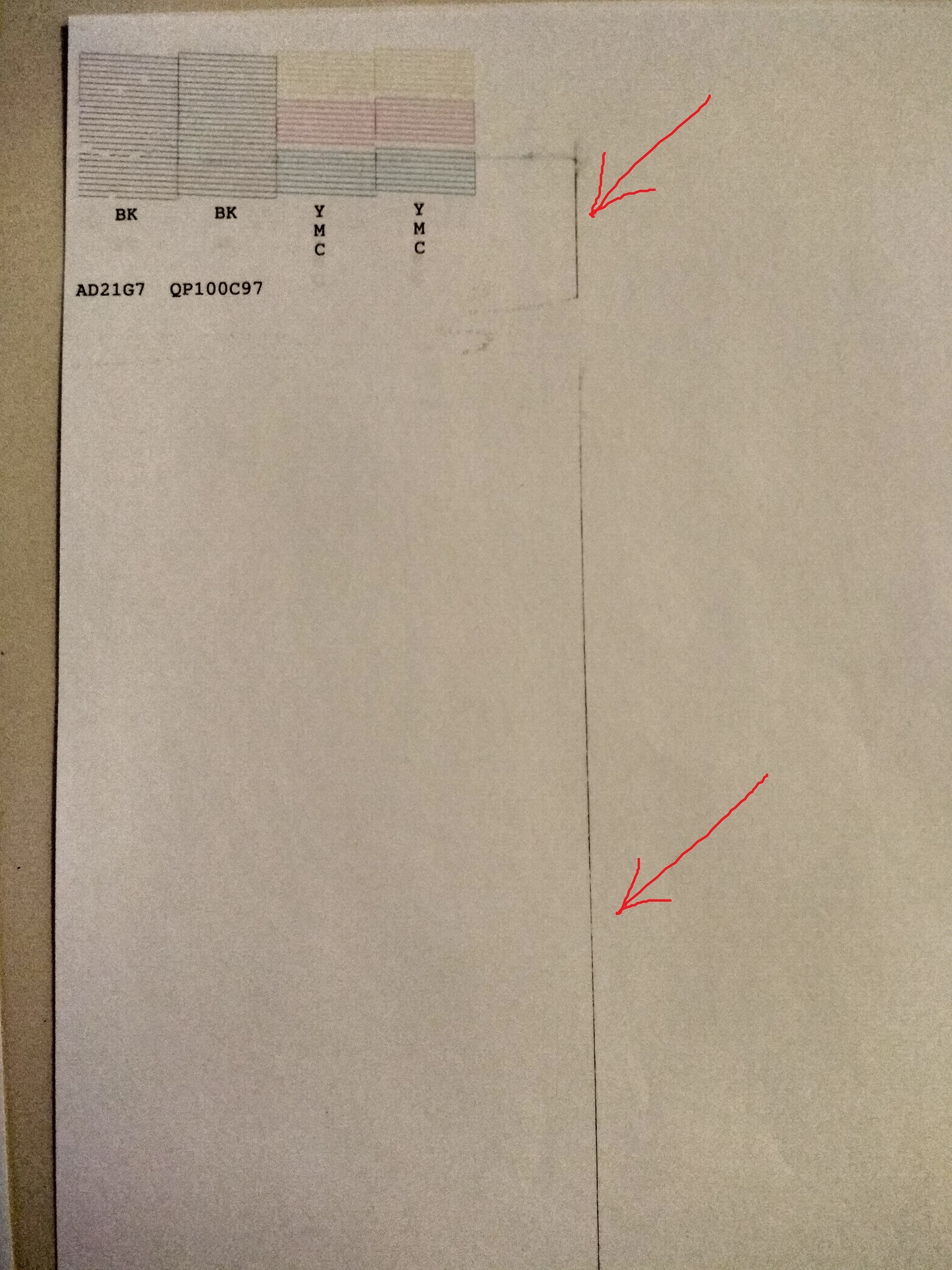

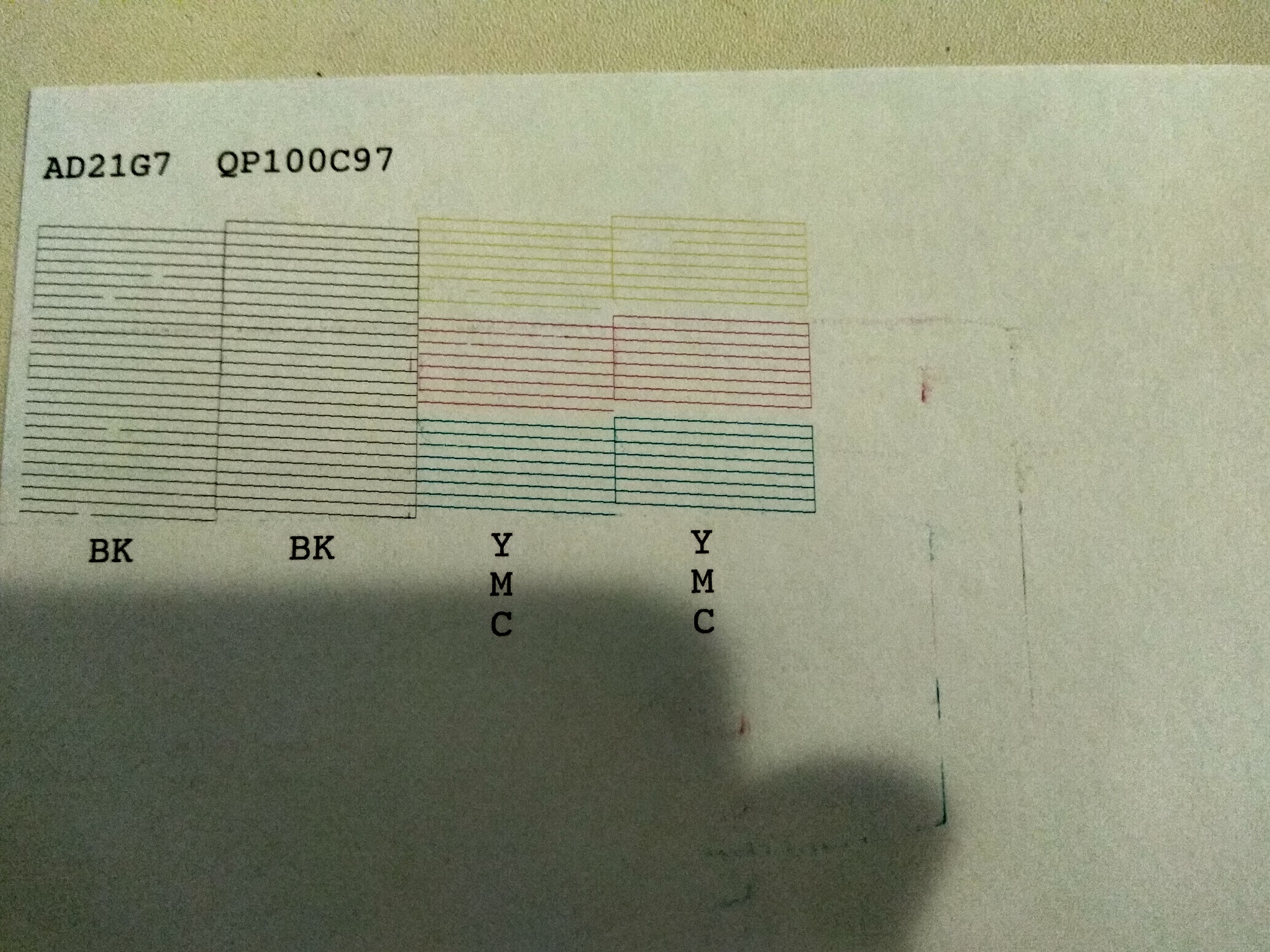

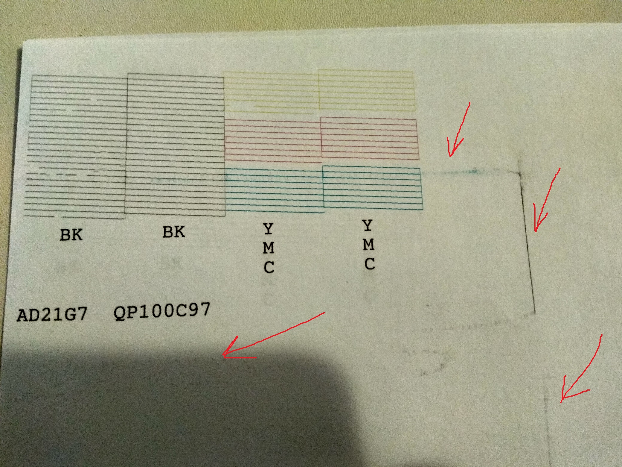

Доброго времени суток!
Попался Epson вот с такой вот необычной неисправностью. При печати изображение имеет ореол из чернильной пыли. Особенно это хорошо видно, если напечатать текст или эксель таблицу. Но и это не всё, так же головка произвольно печатает кривые полосы, линии, даже один раз напечатала прямую линию вдоль всего листа А4, при чем в этот момент принтер просто протягивал лист.
Дюзы живут своей жизнью, в одном и том же месте то появляются, то исчезают.
Скажу сразу, банальные неисправности исключены: чернила в порядке, калибровки тут ни при чем, снизу на каретке и на головке прилипшей грязи нет, головка не подсохшая.

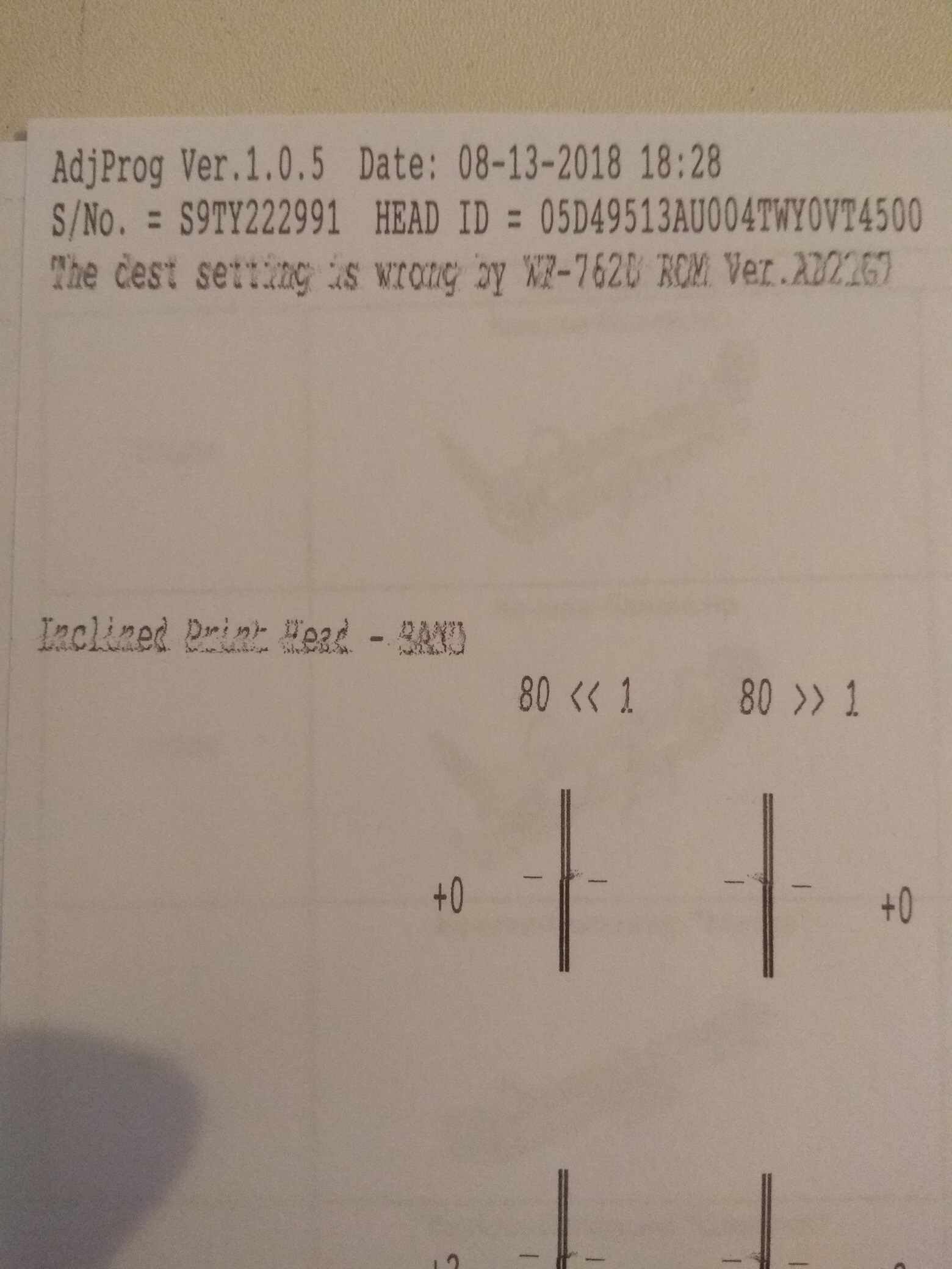

Проверял, Head ID совпадает с реальным на головке.
Такое ощущение, как будто проблема в электроуправлении головкой, так как есть один очень важный момент про который я говорил, головка печатает линии (кривые, прямые) там где их не должно быть, даже когда головка зависает в одном положении в ожидании, пока принтер протягивает лист, в этом месте печатаются полосы!
Произвольные полосы печатают дюзы черного, красного и синего цвета. За желтыми дюзами пока такого не наблюдалось.

|    Сообщение #2 Отправлено 14 августа 2018 - 08:41   WWM
Головка плохо работает - не все дюзы присутствуют в тесте дюз.
Но к этим полосам это не имеет отношения. Почистить внутренности принтеру нужно. Грязный весь уже, пачкает бумагу роликами.
|    Сообщение #3 Отправлено 14 августа 2018 - 08:45   Sveterkom
Такие банальные вещи я исключил. Это видно, что головка самопроизвольно "стреляет" чернилами.
Просмотр сообщенияSveterkom сказал:
|    Сообщение #4 Отправлено 14 августа 2018 - 09:04   indigo99
Плюсану.
Особенное внимание уделить энкодерам. Когда они загрязнены случается много интересных фокусов. Пылить может из-за повышенной вязкости чернил.
|    Сообщение #5 Отправлено 14 августа 2018 - 10:05   Alex Fox
А я думаю что пг пришёл кирдык. Видел такое на похожем аппарате со смешным пробегом и чистым внутри.
