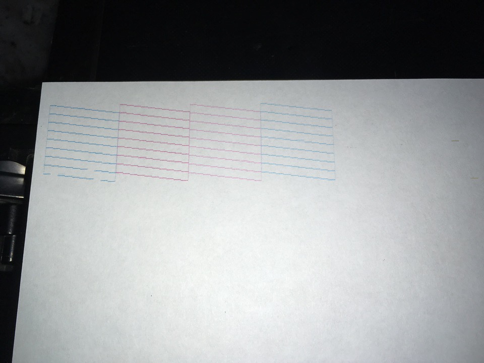

Здравствуйте, уважаемые. Столкнулся с проблемой принтера Epson L800. Принтер отпечатал 67.000 страниц и перестал печатать чёрный и жёлтый цвет.
После прокачки чернил методом вантуза и устранении воздуха в каналах, цвет появился на некоторых участках отпечатки дюз. После запуска прочистки печатающей головки, цвета исчезли намертво. Проверил шлейф, не обнаружил никаких повреждений и замятий. В чём может быть дело? Нужно ли разбирать и прочищать пг вручную, либо менять механизм подачи краски?
Epson L800 не печатает жёлтый и чёрный дюз Прокачка "вантузом" помогла, после прочистки пг цвета исчезли

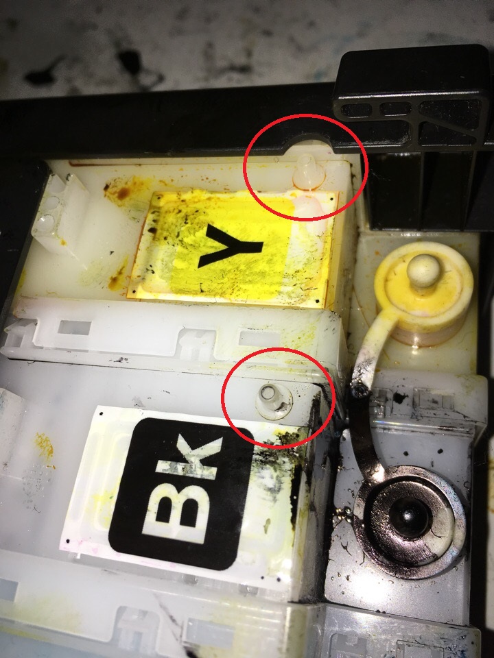

Paul Goda, открой пробки доноров, пару прочисток, если все восстановиться, то срывай наклейки фильтров или прокалывай.
| Сообщение #5 Отправлено 10 августа 2018 - 09:56
небольшие помпы, которые находятся рядом с местом заправки чернил, я правильно понимаю?
Я хз, что вы там называете помпами, я вот про эти отверстия, помеченные кругами:
1. Закрываете трубопровод транспортным переключателем.
2. Открываете пробку донора.
3. Одеваете носик шприца на пупырешек, обведенный кружочком на фотке.
4. Дуете в него шприцем пока не убедитесь что воздух проходит беспрепятственно, а в заправочном отверстии могут появиться пузыри.
Все.

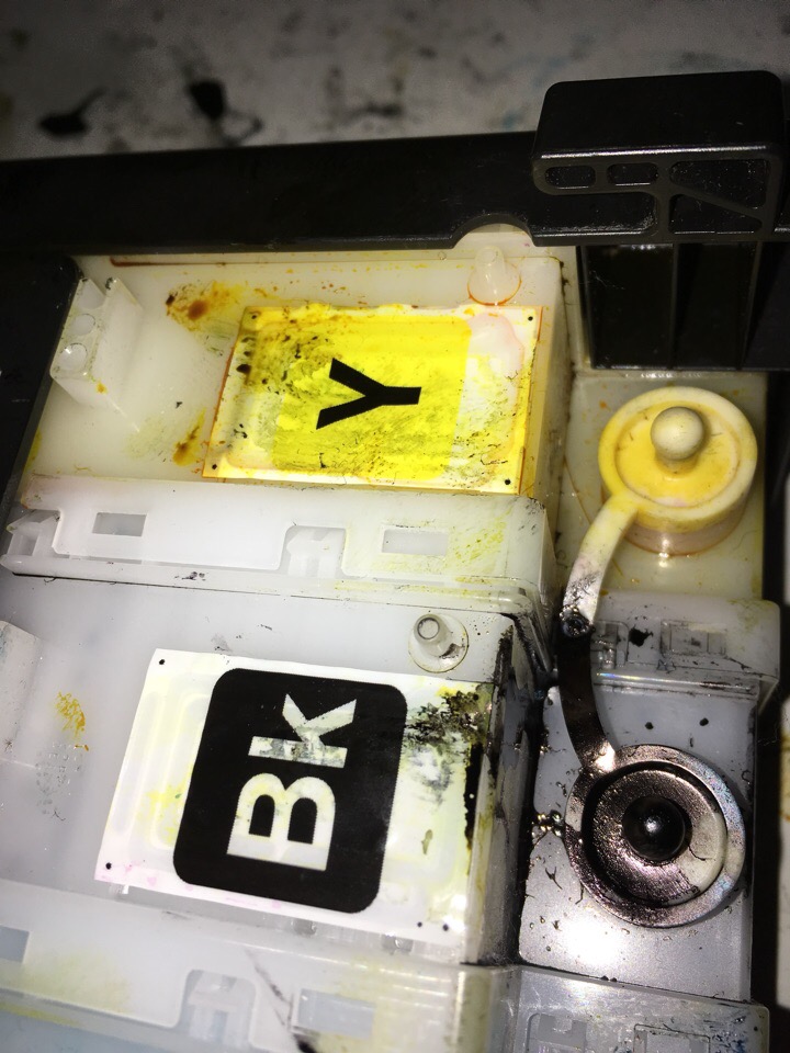

| Сообщение #8 Отправлено 10 августа 2018 - 10:17
Paul Goda, даааа, если у вас такой срач на донорах, что у вас внутри принтера твориться? Надо следить за техникой!

Через отверстия жёлтых чернил воздух проходит с трудом, пузырьки есть. Продул воздух около 10 раз. Через чёрный прошли нормально.
Но печать теста дюз показывает тот же результат.
