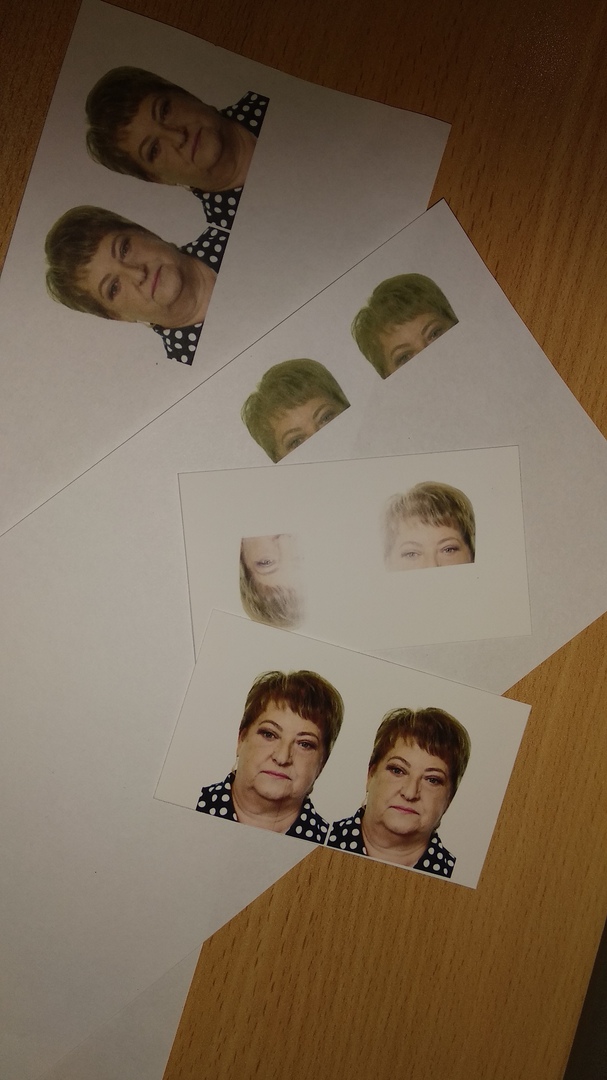

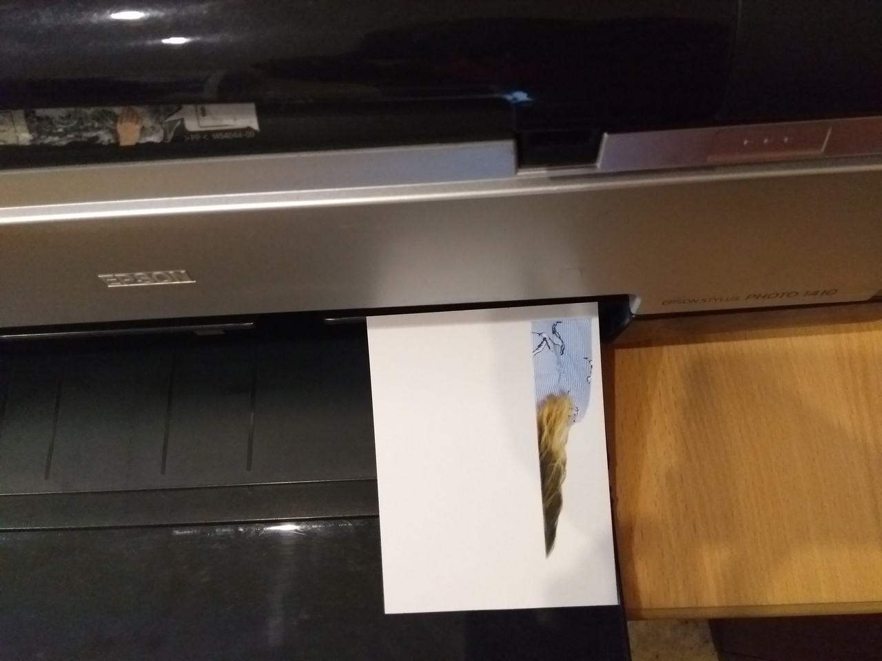

Принтер внезапно начал обрезать изображения при печати на фотобумаге любого формата. Причем, делает это не в области полей, как обычно бывает, а может середину просто обрезать, при этом напечатав край. Делает это совершенно рандомно. Иногда печатает полностью, но сейчас уже практически этого не происходит.
Проверка дюз проходит идеально.
Обрезает так же при печати на дисках.
Однако, при печати с настройками простой бумаги - печатает все ровно.
К вопросу прилагаю пример печати.
Могу предположить, что проблема в материнской плате. Но ни один сервис не может дать нам ответ.
Резюме:
Если ставить не важно какую бумагу, настройки "простая бумага" и качество "текст и картинки" то все печатает отлично. При любых других настройках фото обрезает. И постоянно выскакивает общая ошибка (когда горят оба индикатора - чернил и бумаги), которая лечится выключением-включением принтера и отменой печати, соответсвенно.

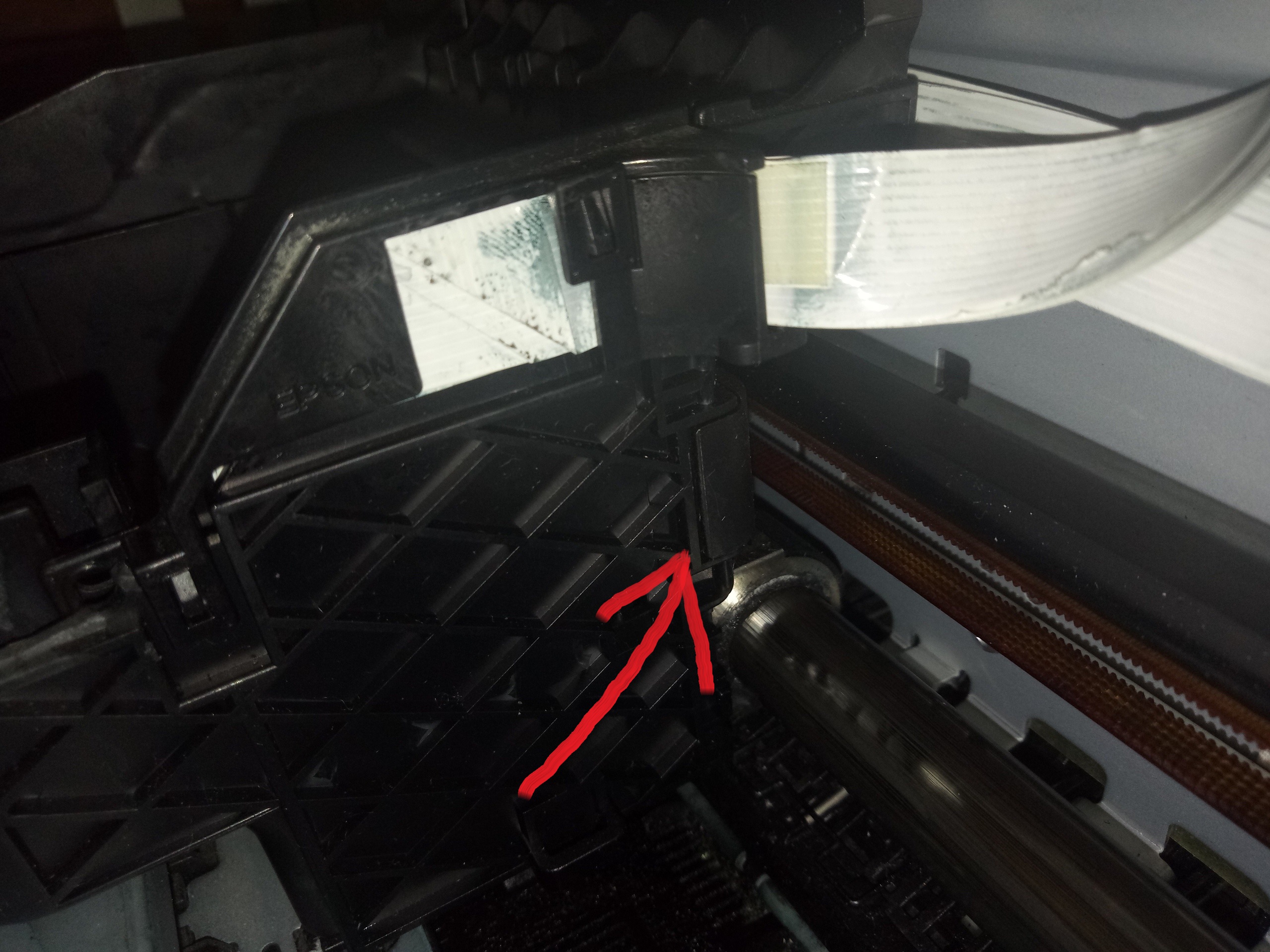

Перелом в шлейфе, который идет к энкодеру и глазу. Спасает замена. Отдельно, к сожалению не продается, только с кареткой. В каретке он находится под всеми шлейфами внутри. Возьмите лупу и просмотрите шлейф, обычно ломается на выходе из каретки. Была когда-то такая-же неисправность, вылечилась заменой шлейфа.

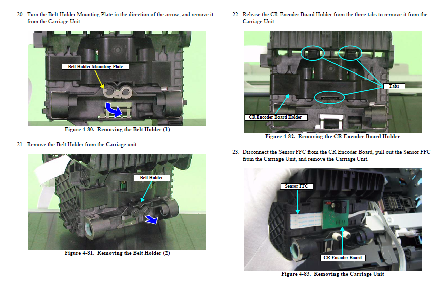

Здравствуйте. Проблема даже поврежден шлейф который энкодеру и глазу. Подскажите как его заменить. Остальные шлейфы снял вот этот не могу. На фото показано стрелкой где шлейф не могу снять пластмассовую заглушку. Может и ее не надо снимать подскажите. пжл.
Подскажите в какой
Подскажите в какой
