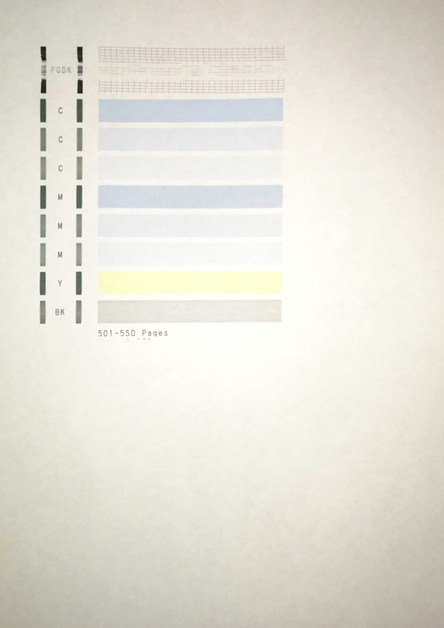

Принтер canon ip7240. В марте 2017 переведен на чернила OCP в чернильницах Bursten Nano2. Объем печати небольшой. Недавно заметил искажения печати цветов после простоя. После прочистки ПГ искажения исправлялись. Сейчас ситуация усугубилась. После простоя печатает цианом вместо мадженты (см. вложение). После нескольких прочисток ПГ это исправляется. Но так же заметил, что в желтой чернильнице появился темный оттенок в чернилах. Такое ощущение, что ПГ во время простоя подсасывает отработанные чернила из "памперса". Во вложении тест ПГ после недолгого простоя. Подскажите в чем проблема и как решить?

Циан в мадженте, наверное из-за проблем в печатающей головке, так-то надо заменить печатающую головку, или устройство.
Можно попробовать открутить керамическую пластину с соплами и промыть внутренние резиновые прокладки, вдруг поможет.

Новичек скорее всего при разборке головку испортит. Может не обращать внимания и делать прочистку перед печатью?! Правда, памперс быстрей по счётчику заполнится. Также смотрите, чтобы капа была чистой, иначе тоже могут смешиваться цвета.

Ну на данной печатающей головке менять чернила и картриджи по моему как-то поздно, есть дефекты на фоточёрном, циане, пигменте.
А с новой печатающей головкой, или новым устройством, да, лучше заправлять оригинальные картриджи, и чернила можно попробовать какие нибудь другие.
Futureworld, ну если всё равно менять, то можно попробовать, а если менять не хочется, то да, наверное лучше не трогать, и оставить как есть.

а я бы помыл голову (встречным потоком, и дистиллированной горячей водой). А затем поставил бы родные картриджи (ведь они тоже где то есть?)...А там глядишь и попустит...
А если появилась мысль менять голову, то я бы лучше заменил принтер...не намного дороже получилось бы...

Да рано ещё на свалку. Оригинальные картриджи размочить чернилами (лучше другими) и поставить их назад. Можно маленько ещё погонять.
То что там пигментный канал гонит - это ерунда. Всё ещё поправимо. Но если так продолжать - сгорит.
