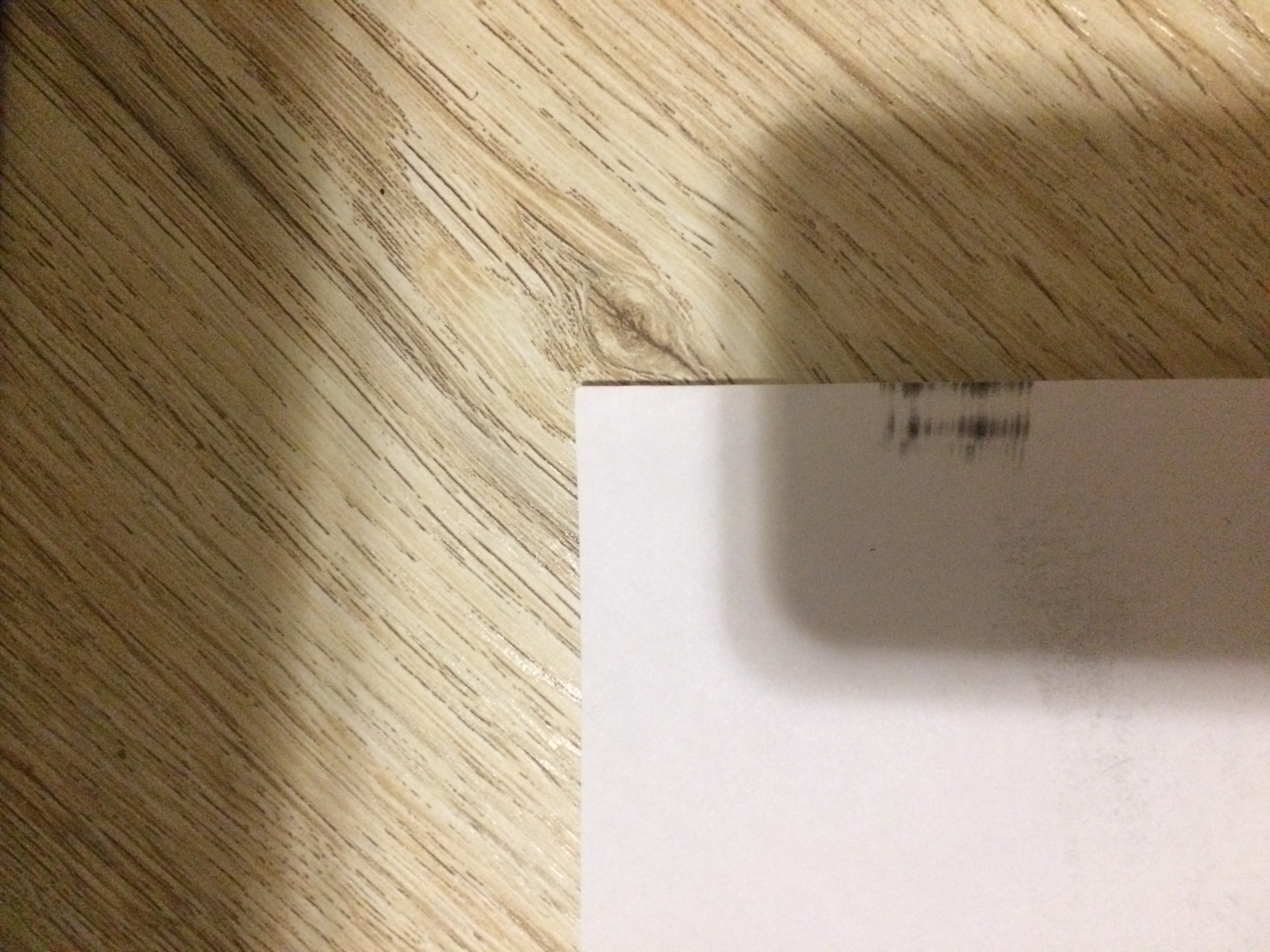

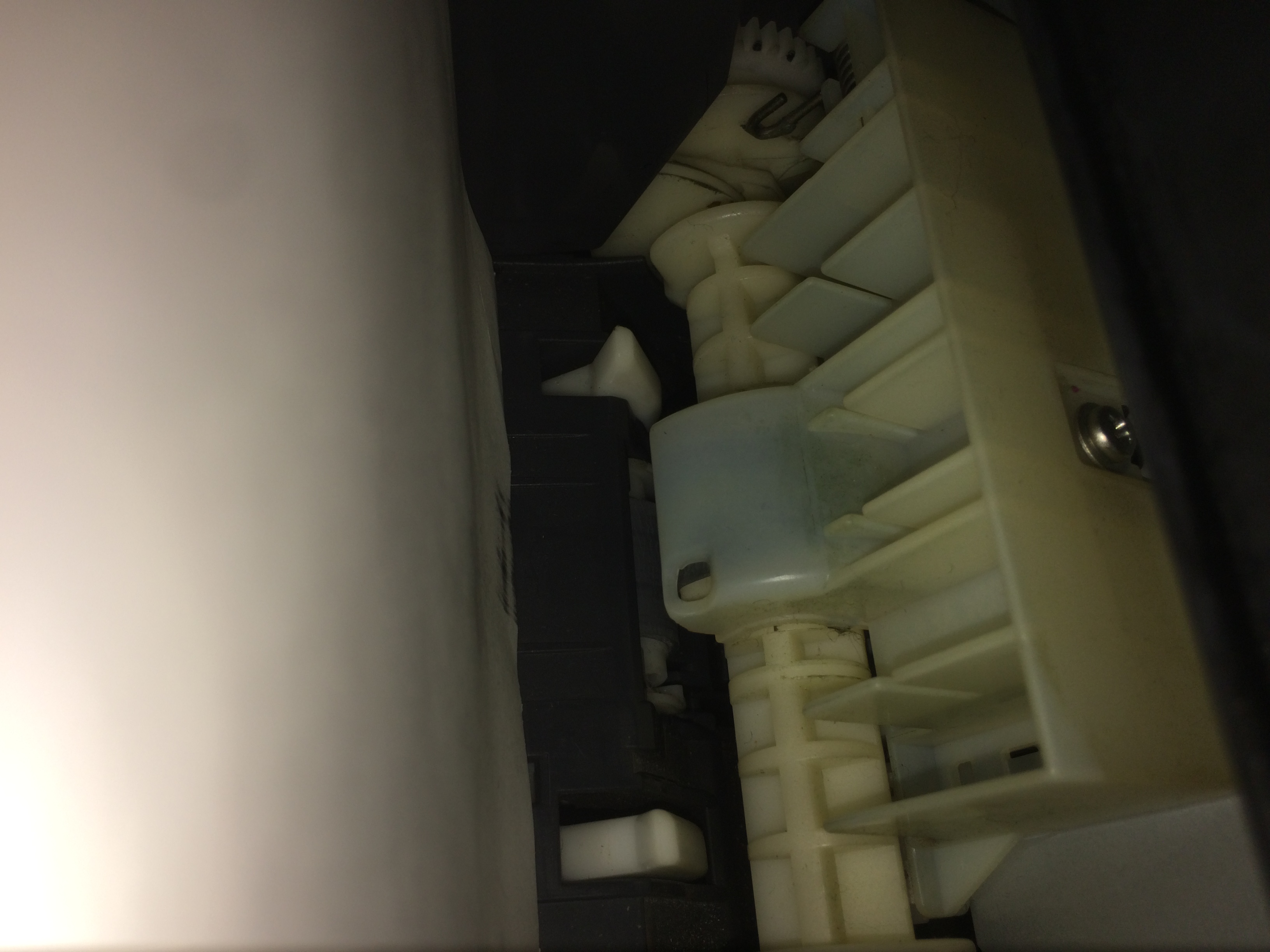

Привет всем!
Подскажите должен ли крутится нижний ролик?
Фото прилагаю
Спасибо
  • Прикрепленное изображение: IMG_3426.JPG
  • Прикрепленное изображение: IMG_3427.JPG
|    Сообщение #2 Отправлено 05 августа 2018 - 22:20   Alex_Ekb
Просмотр сообщенияnorth_wind_rus сказал:
Да должен, с небольшим усилием.
Внутри на его оси пружинка, снять, помыть от засохшей смазки, смазать и собрать обратно. Если резину не сточило бумагой в одном месте когда он перестал крутиться то поработает.
