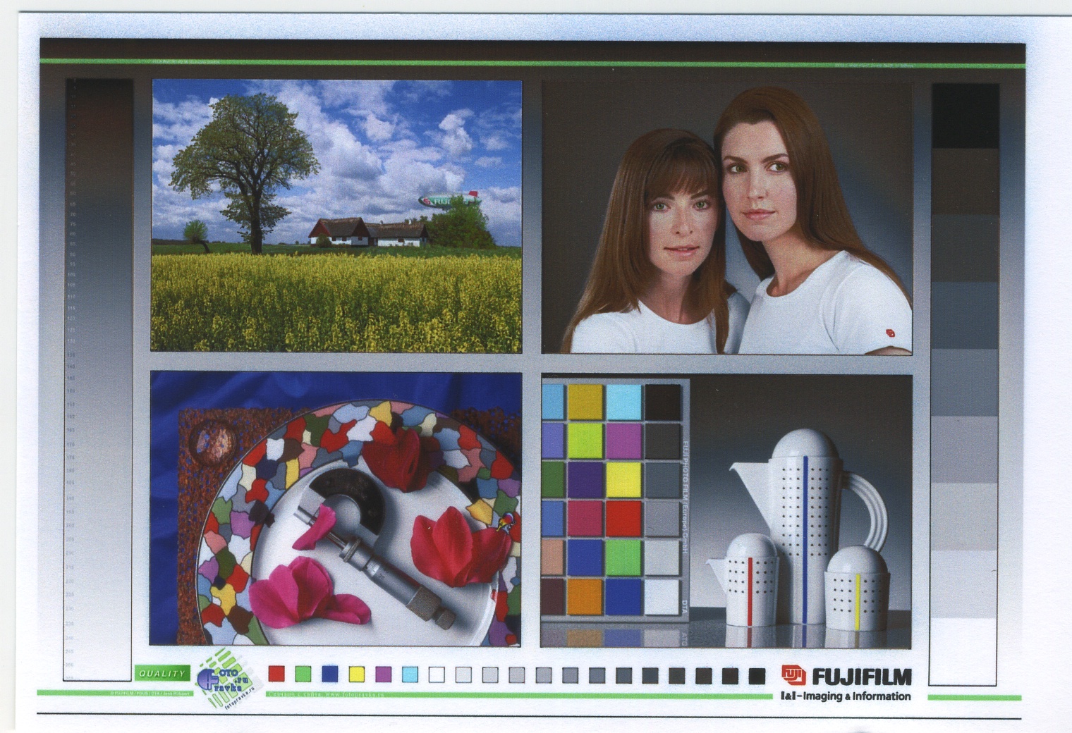

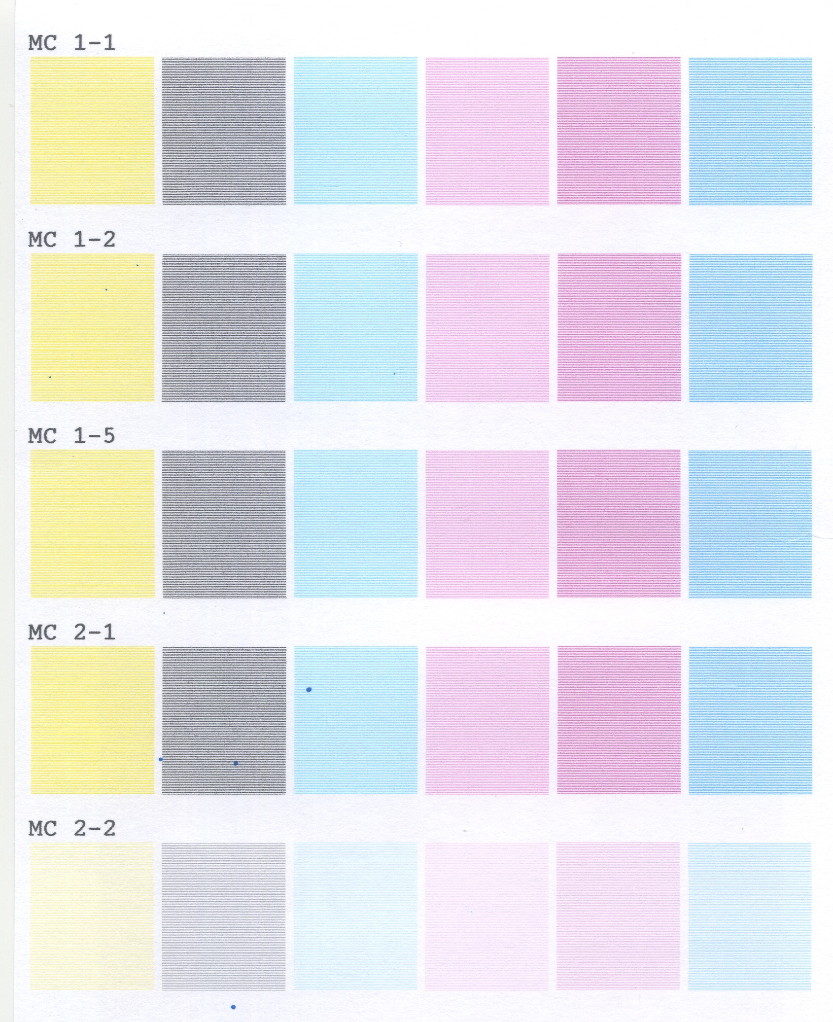

После месячного простоя возникла такая проблема: все фото получаются в синюю крапинку, цвета также стали ужасные.
Тест режимов печати (синие точки были на бумаге) и тестовая фотография приложены.

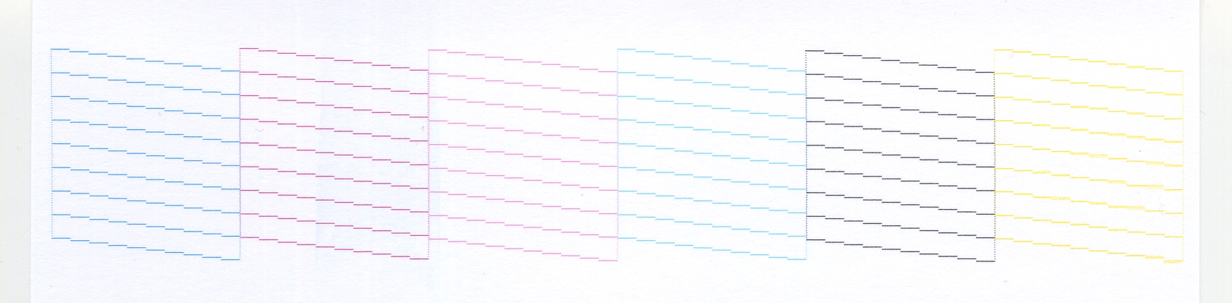

В тестах вроде криминала нет сильного - вроде одна дюза на циане косит и на желтом много косящих. А вот почему капли синие на бумаге это не очень хорошо.

Синие капли на бумаге, я же написал, что были, а не при печати получились. Когда заправлял, капнули.
Вот и я понять не могу, - вроде дюзы нормальные. До простоя тоже в желтом было много косящих, но пылит-то ведь сильно циан или лайтциан.

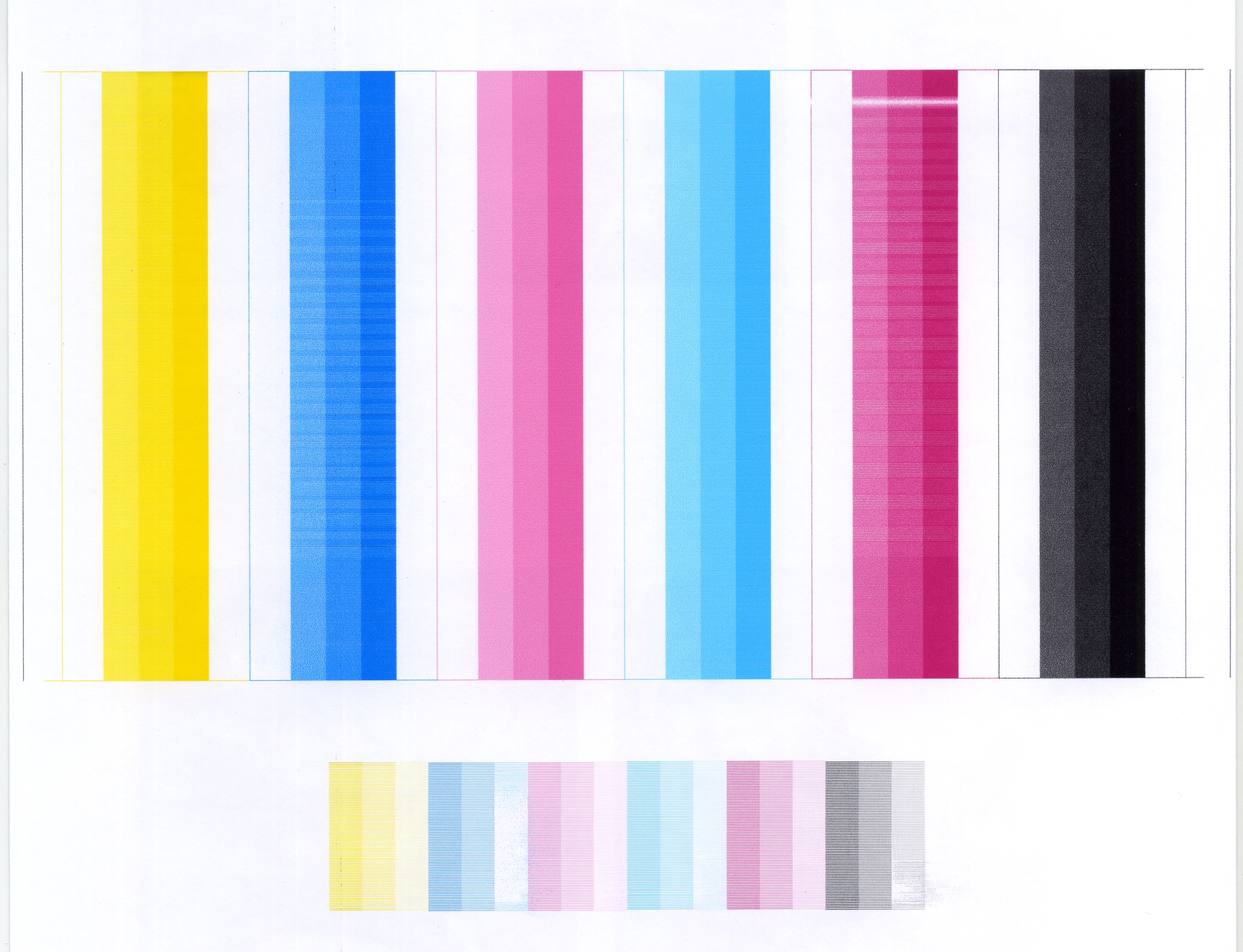

Проверьте еще одним тестом:
https://yadi.sk/d/bEfP-Yb73Zsqdh
| Сообщение #7 Отправлено 04 августа 2018 - 10:53
Очевидно, что не работает маленькая капля на Cyan, Ligh Cyan и черном.

Если внимательно посмотрите фото, то должны увидеть не только синие (их больше, но они не могут быть единственными), но и черные точки.
К сожалению, скан с низким разрешением, потому по нему я разглядеть не могу.
