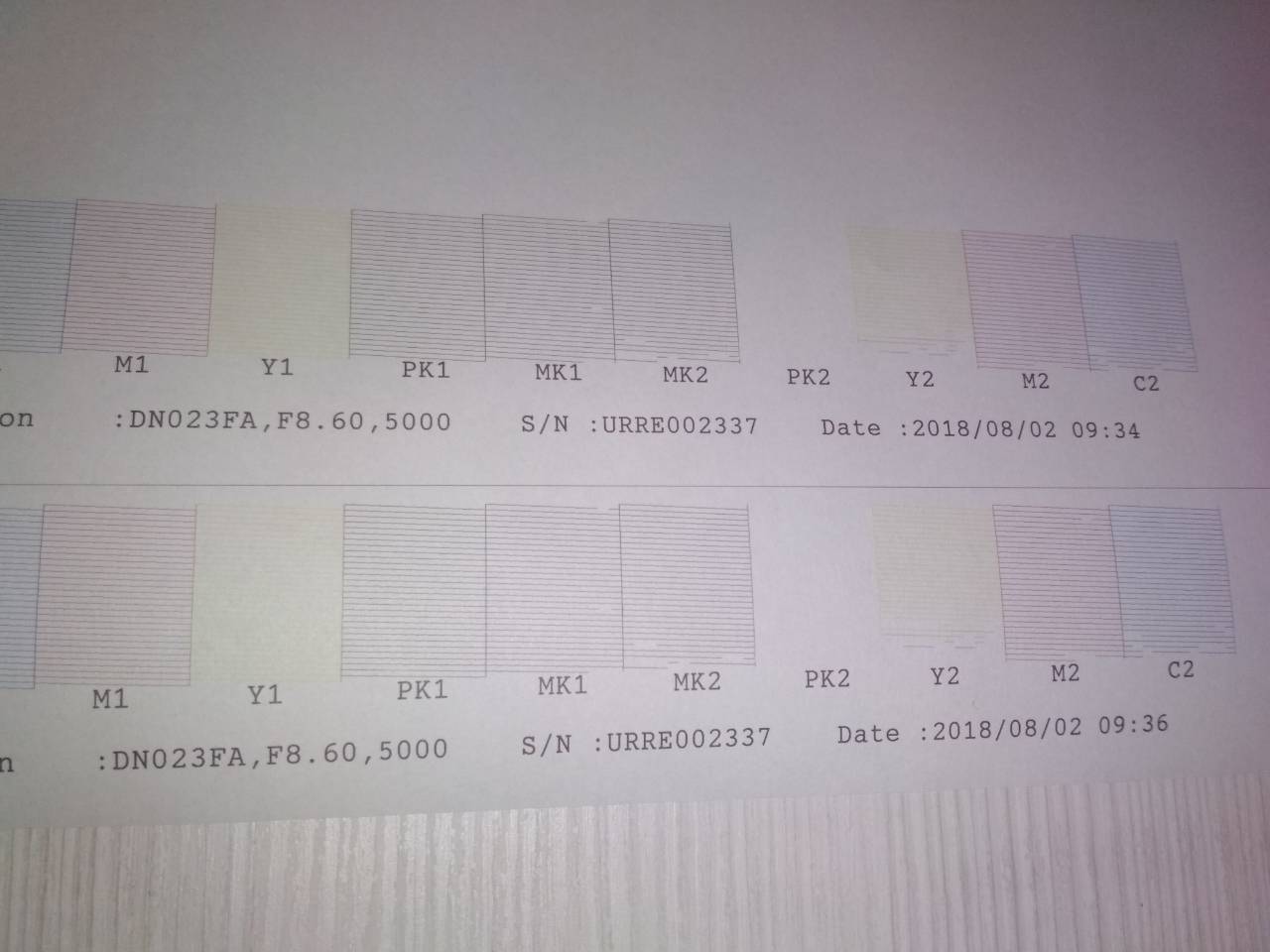

Вчера нормально отработал,выключил.Сегодня с утра пришел,а тут такая проблема.Может кто-то сталкивался??Пару раз почистил,не помогло.

|    Сообщение #2 Отправлено 02 августа 2018 - 08:01   WWM
Сублимационные чернила являются пигментными со специфическими свойствами, и в отличие от обычных пигментных чернил очень чувствительны к изменениям вязкости. Если у Вас в помещении, где принтер стоит, достаточно жарко, то чернила могли просто загустеть из-за частичного испарения летучих компонентов. Глазом эту разницу в плотности/вязкости не заметите. Но если вовремя не заменить чернила в проблемных каналах на свежие, то могут быть действительно проблемы с головой.

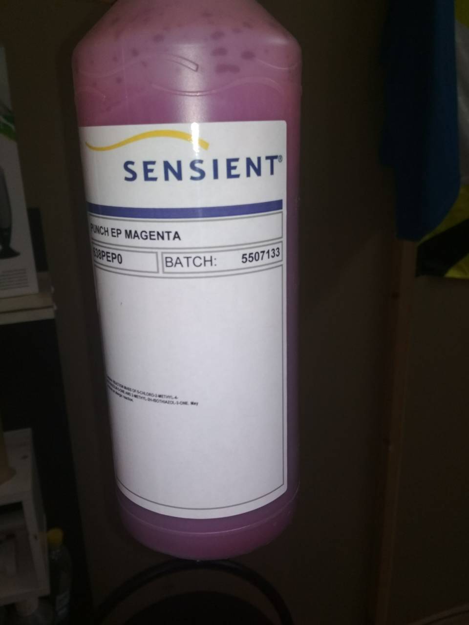

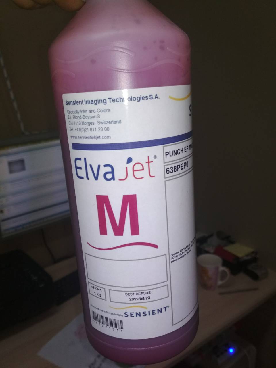

Кстати ,кто ,что может сказать по поводу этих чернил??

|    Сообщение #6 Отправлено 02 августа 2018 - 09:17   WWM
Просмотр сообщенияСаратов1988 сказал:
проблема появилась только сегодня.
Все когда-то случается первый раз.
А каков пробег принтера уже на этих чернилах?
Это Вы их сейчас используете?? Или собираетесь на них перейти?
Вообще производитель известный, д.б. все ок, если только (опять же!) не залеживается у поставщика. Самое страшное для сублимационных чернил - пролежать где-то больше 1,5 лет.
Мы тестировали только обычную водянку Sencient.
|    Сообщение #7 Отправлено 02 августа 2018 - 09:26   nik_2
кто-то сталкивался
Обычное дело...
Причины:
- дерьмо в парковке;
- ГОВНО чернила... и тогда следующим пропадёт 2-й канал РК и далее оба МК;
- кривые руки... печать идёт исключительно в 1 режиме и происходит застой канала чёрного РК. Соответственно скоро и второй канал РК пропадёт скорее всего;
- как вариант с малой вероятностью... демпфер кирдык.
Сервис зови. Лучший вариант - хороший сервис зови. Самый лучший вариант - закладывать в СС продукции стоимость И сервиса И ЗИП. Эти ПГ ходят на сублимации 4-5 тыс. кв. м. - то что на практике наблюдать приходится.
|    Сообщение #8 Отправлено 02 августа 2018 - 09:37   Саратов1988
Используем эти чернила с октября 2017.Которые сейчас залиты годны до 22/05/2019.Про дату выпуска(не написано) и пробег ничего не могу сказать
|    Сообщение #9 Отправлено 02 августа 2018 - 14:50   nik_2
Эт ни о чём... В мае менял ПГ на 9700 (считай та же самая) у клиентов. Аналогично на ровном месте буквально за дней 10 оба чёрных цвета "медным тазом" Чернила свежайшие InkTec Sublinova..
Народ четежи кто печатает в основном - именно так и происходит... Т.е. при использовании постоянно 1 типа бумаги (читай режима печати).
|    Сообщение #10 Отправлено 07 августа 2018 - 13:48   masterprint1
Вот паники человеку набросали)))
Вообще то, это водянка))).
При большом объеме печати надо подошву головки от бумажной пыли прочищать и аппарат конечно же у Вас не заземлен нормально. Вайпер снимает какахи только с печатающего участка, а вокруг остается и засыхает мама не горюй сколько всего, что в итоге остается на парковочных капах.
Сублимационные чернила легко отходят и отмачиваются-так что промывайте капы, аккуратно прочистите подошву ПГ от грязи и поставьте на ночь на бутерброд. Только делайте это без фанатизма, чтоб не повредить подошвы чипов, которые керамические и легко лопаются. С парковкой тоже не надо производить манипуляций, типо того, когда советуют ее приподнимать-лучше не будет, только можно повредить ПГ.
По поводу РК канала, которого нет-он не может полностью и резко выпасть-тут скорей всего попал воздух в канал и чернила начали пигментировать, а так как РК каналы работают только в фоторежиме, которым вы и не пользовались ни когда он вам и не нужен. Ну только если РК1, который распечатывает системную информацию по принтеру. А да-вру, еще при калибровке головки они нужны-более они не работают, пока не выберете в печати фотобумагу и фоторежим. В остальных случаях даже не забивайте голову им.
Саратов1988, Так что не паникуйте в своей ситуации-исправляется она легко и нет ни чего тут страшного и критичного для вашей печатающей головки!!! Вызовите грамотного инженера, который вам это сделает, но только перед выполнением работ заключите с ним договор на случай того, если он вам хрякнет ПГ, должен будет возместить ее стоимость или поставить новую!)))
