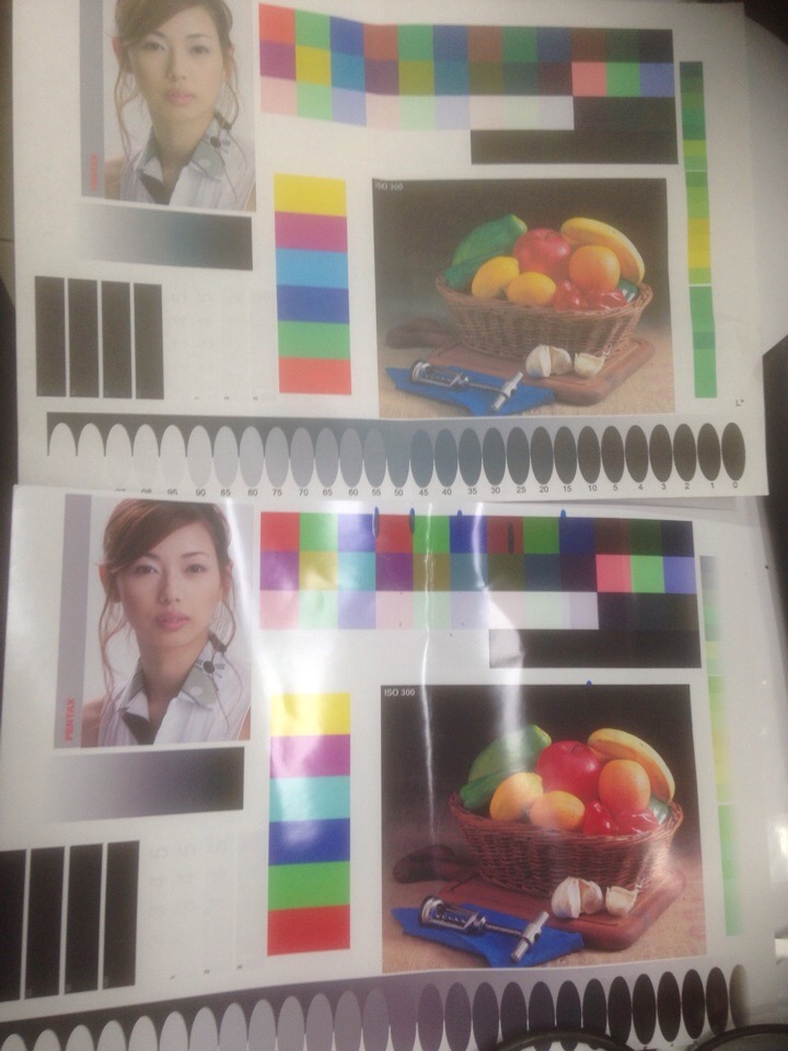

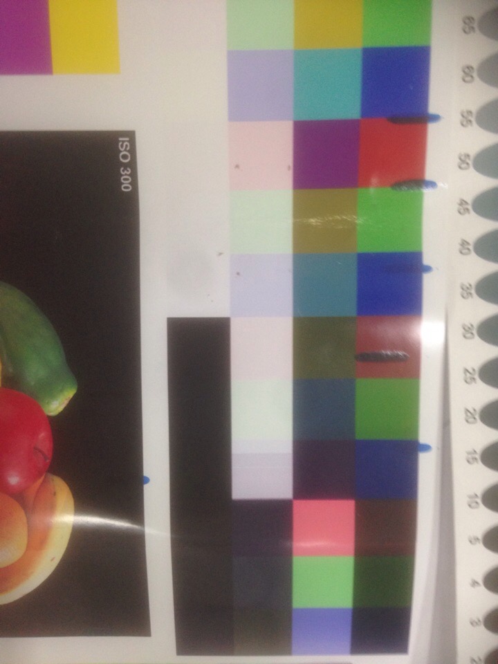

Здравствуйте, у меня принтер artisan 50 ( Думаю переполошит в p 50) заменена система Снпч. На обычной бумаге и режиме фото печатает хорошо, но на фотобумаге с режимом наилучшее фото появляются дефекты протечных полос, почему? Что делать? Помогите!

Привет. У вас перелив. Тут два варианта. Или чернила слишком жидкие (замените чернила) или СНПЧ надо корректировать по уровню. Опустите СНПЧ на пару сантиметров ниже принтера или принтер поднимите на те же пару сантиметров. Отпечатайте пробные фотки и посмотрите заливают капли на фотобумаге. Если капель не будет оставляете а если частично опять появляются опустите ещё на пару сантимов СНПЧ или приподнимите принтер так же на пару сантимов и опять пробные отпечатайте фото. Вообщем эксперементируйте. У вас под зеркалом головки (где находятся дюзы) собираются капельки чернил и потом при печати капли просто стикаются во время движении головки на фотобумагу. Вот и происходят капли (мазанина) на фотобумаге. Тут не зависит какая бума находится в принтере фотобумага или простая.
