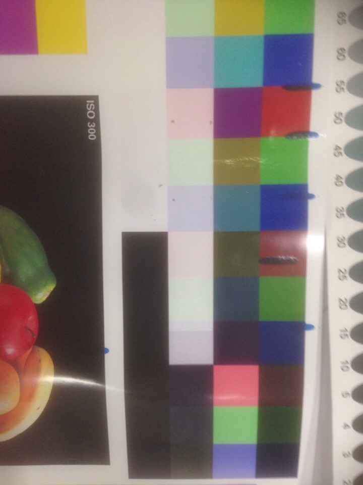

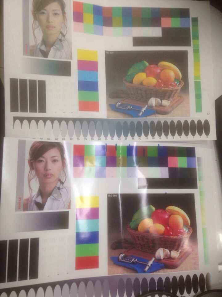

Прикрепленное изображение: 222222.jpgЗдравствуйте, у меня принтер artisan 50 ( Думаю переполошит в p 50) заменена система Снпч. На обычной бумаге и режиме фото печатает хорошо, но на фотобумаге с режимом наилучшее фото появляются дефекты протечных полос, почему? Что делать? Помогите!
  • Прикрепленное изображение: 22222222.jpg
|    Сообщение #2 Отправлено 31 июля 2018 - 09:39   ForcerV
Для начала попробуйте опустить емкости СНПЧ чуть пониже (с шагом в пол сантиметра, проверяя качество печати). Похоже, из-за избыточного давления чернил, при печати большим кол-вом краски (в режиме высокого качества) избытки ее скапливаются на головке и капают на бумагу.
|    Сообщение #3 Отправлено 01 августа 2018 - 07:27   WWM
Просмотр сообщенияForcerV сказал:
тем более, что лето, жарко и вязкость чернил снижается, становятся более текучими
