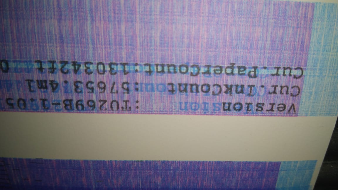

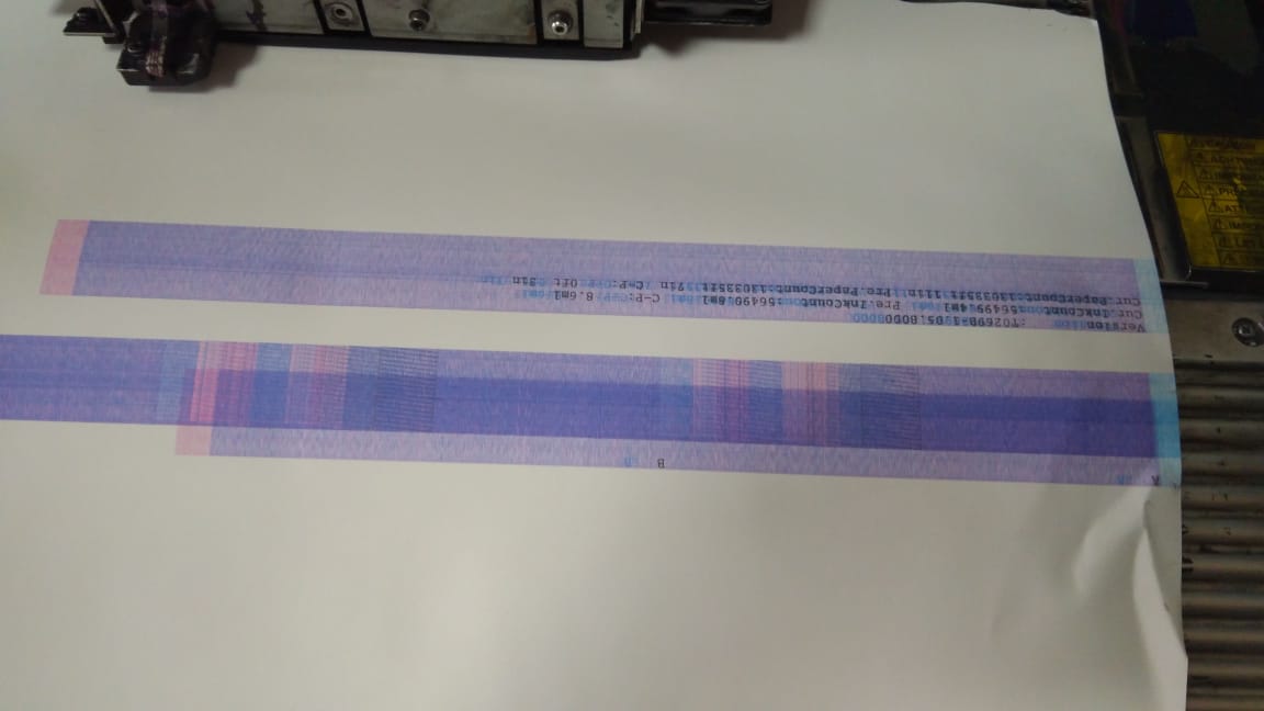

epson pro gs6000. Пропала с начало 1 ПГ.. оранжевый зеленый и т.д. На второй пропала половина смика в одном тесте. Поменяли одну Пг на новую пару минут печати и вот такое. Заменил оба шлейфа на новые, новые демпфера.
Ставил обратно старую Пг так же. Ставлю обе старые ошибка 1A39. меняю дефмера местами делают сразу тест, не цвет не поменялся вообще не чего не меняется. ПГ новые епсоновские фирменые не какое нибудь али
Решено
epson pro gs6000

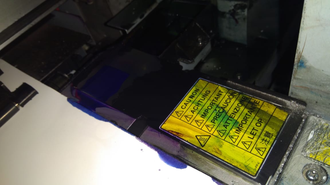

По картинкам... у тебя льёт из ПГ на правой на материал? Если выкатить ПГ на носитель мин. на 5-10 и "лужи"- демпферы ГАВНО. Чернила на контакты ПГ попадают и печать что на 1+2 -й картинке - как вариант.

procsi, у вас КЗ(короткое замыкание) из за этого дюзы при печати постоянно льют. Эта ситуация происходит из-за кривых рук мастера!
Пишите в личку-если головки не подпалили, тогда исправлю ситуацию!
