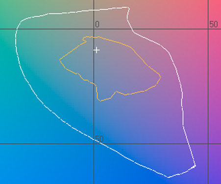

В меньшей степени от чёрного цвета, в большей искуственно зажаты фотовозможности. Тот же TS5140 на одноразовых картриджах печатает лучше, даже без чёрного цвета. https://obzor-printe...n-pixma-ts5140/
Если много букв, вот график в тенях на одних и тех же чернилах от G3400 https://obzor-printe...doc/0054/19.jpg Как видно фото печать в серии G зажата искуственно.
Вот уж чего бы не стал делать, так это брать во внимание подобные "опусы" с данного ресурса. Ну или минимум проверял любую писанину и тем более данные. Намедни скачал только для 1 (одной) модели 5 шт. профилей - 2 ошибки за час просмотра:
- в одном случае 2 типа чернил для одного профиля указаны;
- в другом случае дишман фотобумага имеет данные, которые даже у самых крутых брЭндов в топ позициях недостижимая мечта.
Т.е. писанина качества жёлтой прессы от соответствующей квалификации "специалистов" - пипл хавает т.с. По первому случаю оставил коментарий - исправили.... но коментарий удалили... ёпть ))) На остальное - забил...
