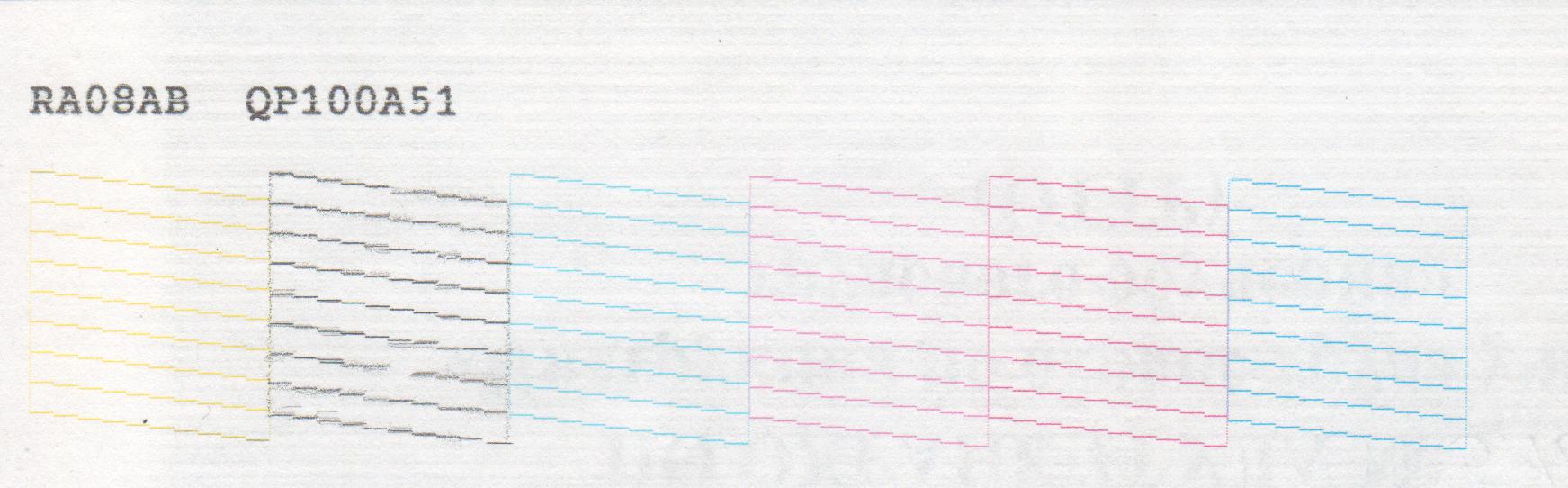

Принтер в работе относительно давно, точно больше 5 лет. С самого начала были проблемы с чёрным - быстрее всех забивался.
В феврале этого года появился косоструй на чёрном. Отвёз в сервис, две дюзы пробить не удалось, но печать на "лучшем фото" да и на просто "фото" была довольно сносной. Также принтер почистили, вывели памперс, заменили помпу. Тем не менее, чёрный всё так же забивался значительно раньше и сильнее цветных.
Сейчас опять косоструй на чёрном усугубился, многократные промывки помогают частично, на следующий день опять дюзы забиты. Сейчас картина в лучшем случае выглядит так: Прикрепленное изображение: img039.jpg
Вопрос: что целесообразнее?
1. Купить и заменить печатащую головку (новая стоит около $110 в моём регионе).
2. Продать принтере на запчасти и купить новый - какой лучше, требования: умеренная загрузка по печати, СНПЧ, фотопечать, сканер, работа в сети/WiFi.
3. Что-то ещё?
Заранее спасибо.

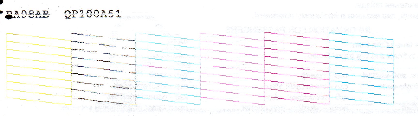

P.S. Вот таким образом выглядит шаблон сейчас: Прикрепленное изображение: img040.jpg
Обратите внимание, что сверху пятно - это протекли чёрные чернила, видимо, мускула перелил, также идёт затекание на жёлтый.

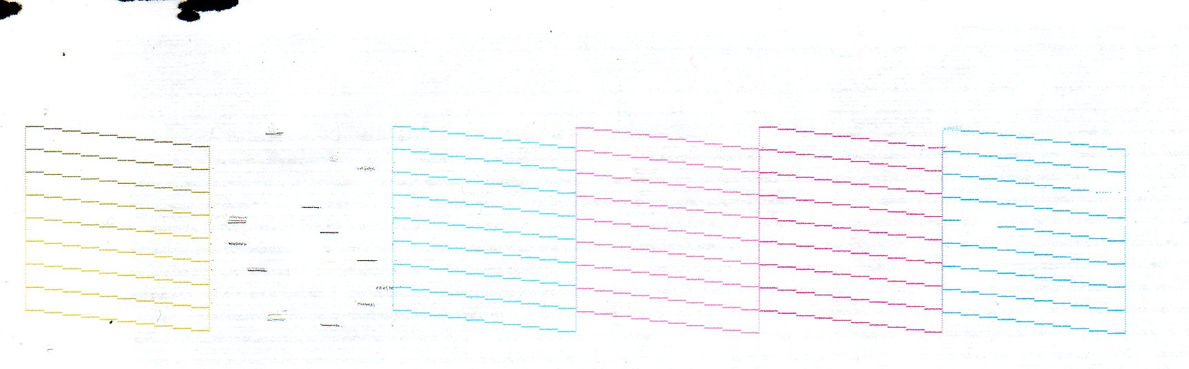

А вот - ситуация сразу после прочистки головки: Прикрепленное изображение: 2018-07-30-0002.jpg
На чёрном - тот же косоструй, но это ещё ничего - завтра всё забьётся заново.
|    Сообщение #13 Отправлено 30 июля 2018 - 11:57   Alex_Ekb
gjf, Это не забитые дюзы, иначе бы после прочистки так же ничего бы не было.
Возможно проблема с не герметичностью картриджа в черном (капли на бумаге и если чернила назад в донор текут). Заменить попробовать или в идеале поставить ПЗК, заодно исключится СНПЧ, чтобы знать на что думать.
