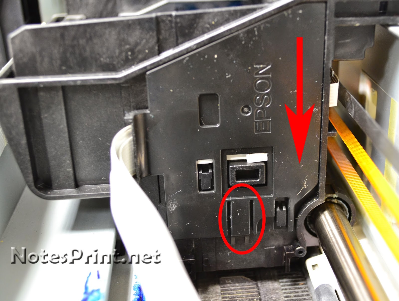

benq 77, а что с этой крышкой может быть не так? У меня вообще и без нее работало.
| Сообщение #6 Отправлено 27 июля 2018 - 17:05
У меня было такое,крышку неплотно поставил и принтер глючил.
