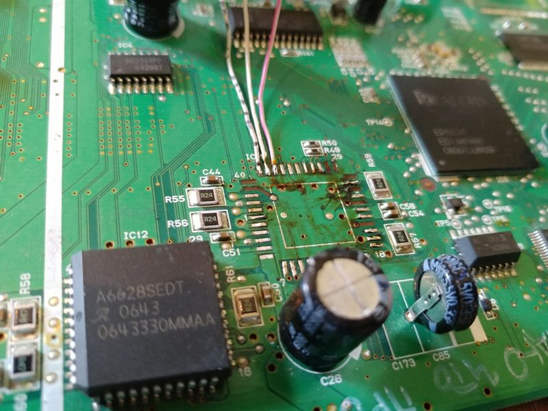

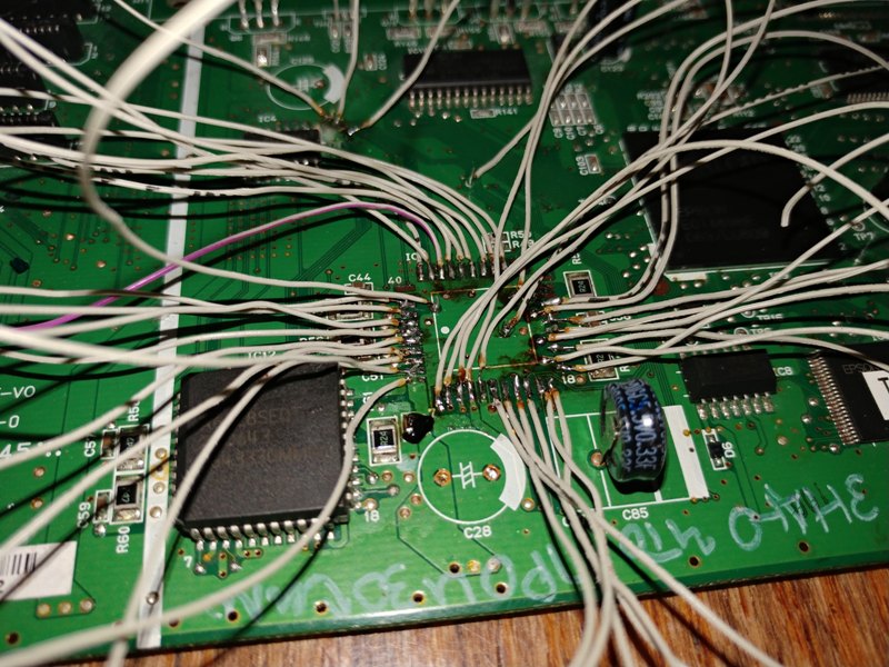

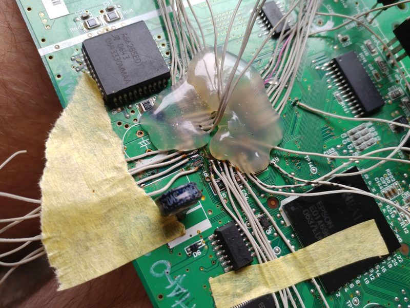

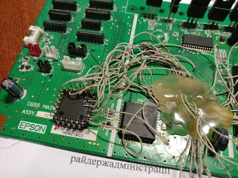

Доброго времени суток. Дали мне починить несколько материнок от 1410. Во всех материнках сожжены драйверы мотора (микросхема IC11). И предыдущий мастер вместо того, чтобы акуратно выпаять и заменить на рабочую, как будто выламывал ее оттуда. Вообщем так как ноги восстановить не получиться, решил я сделать по-колхозному. И начал вот так
Прикрепленное изображение: 0726181015a.jpg
Прикрепленное изображение: 0726181302a.jpg
Прикрепленное изображение: 0726181829a.jpg
Прикрепленное изображение: 0726181917a.jpg

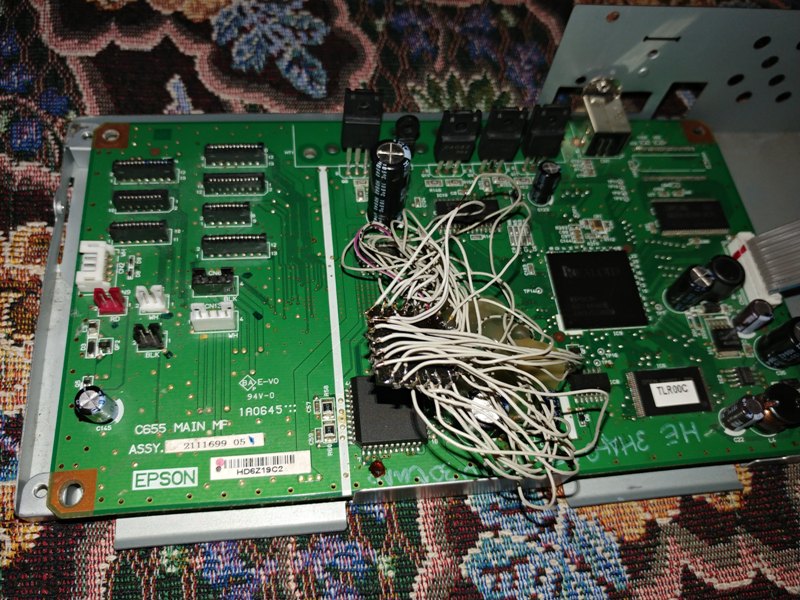

Вообщем вышло вот так
Прикрепленное изображение: 0726182207.jpg
Подключил материнку к принтеру и он хочет стартануть но не может. Видео старта прилагаю.
Пищит не голова. Пищит CR motor. Я так понимаю проблема в драйвере паянном. В чем может быть проблема? Не влияет ли длина проводов? Может ли драйвер некоретно управлять мотором, или если драйвер не рабочий то он вообще никак не сможет управлять мотором?
