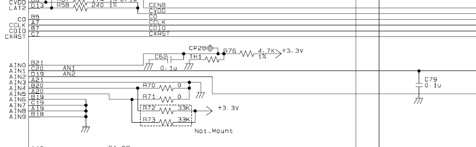

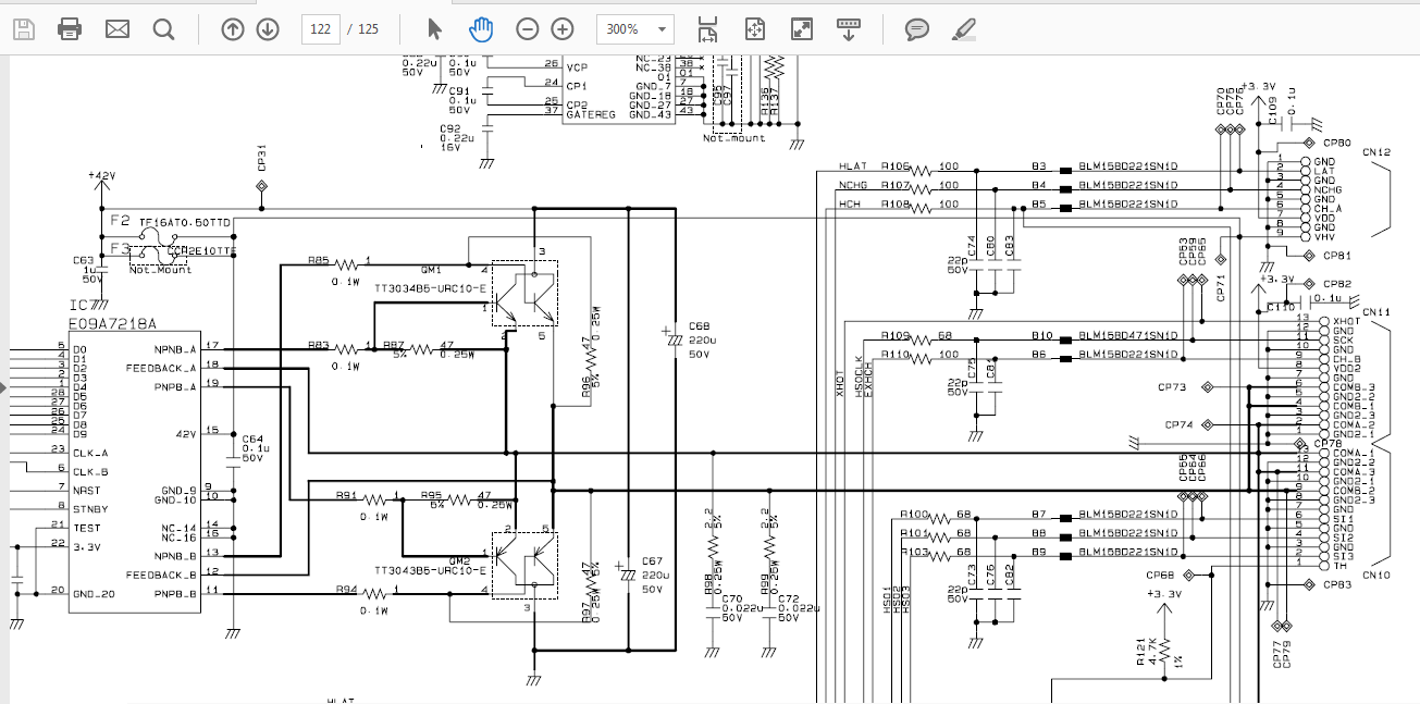

Схема управления ПГ чтобы понимать происходящее.

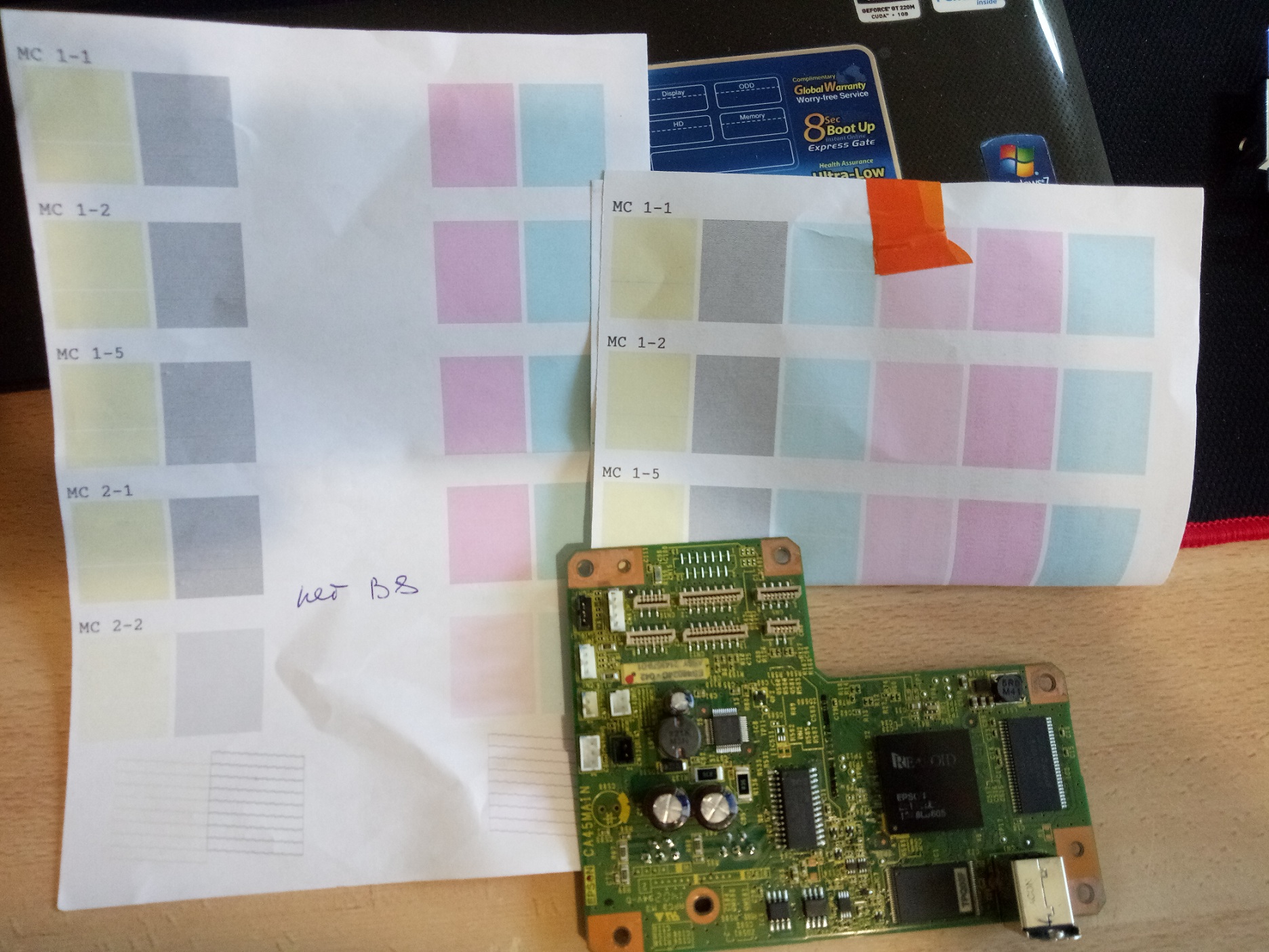

Первая.
Имеем такую картину печати - отсутствуют Лайты.
Изучение схемы и разглядывание платы.
Прикрепленное изображение: B8.jpg
Обнаружено отсутствие одной маленькой деталюшки - В8. Это индуктивность из простого RCL фильтра по сигналу на ПГ. Нет R или L - обрыв цепи с вытекающим результатом. Запаиваем пропажу из донорской платы - результат порадовал.

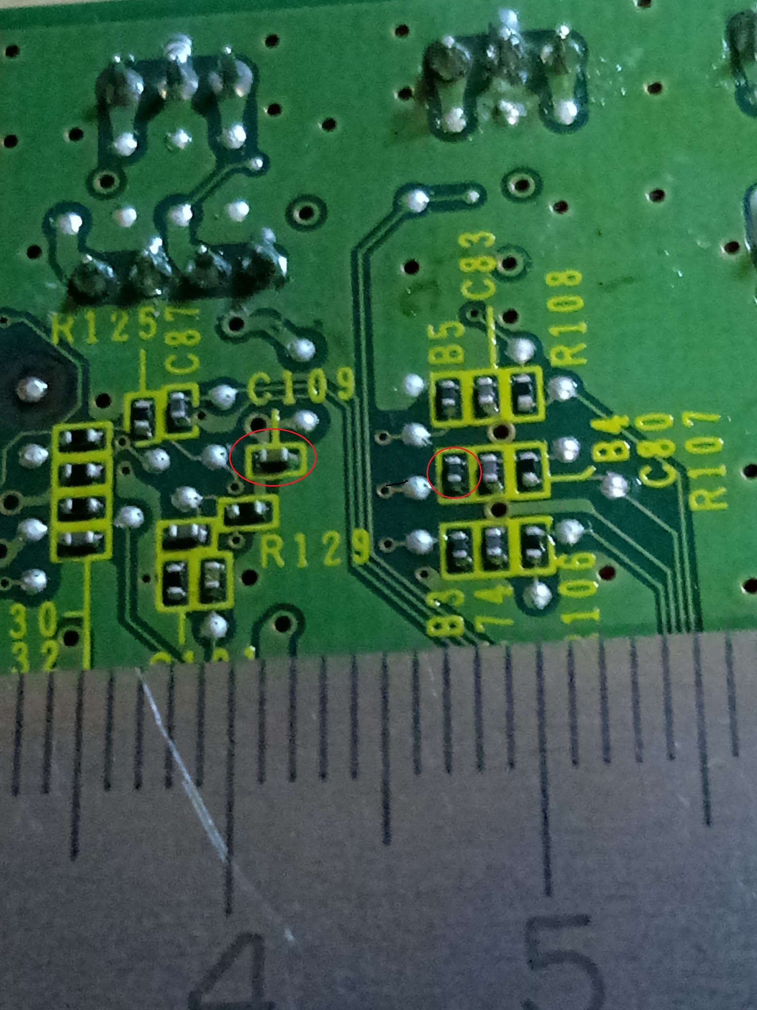

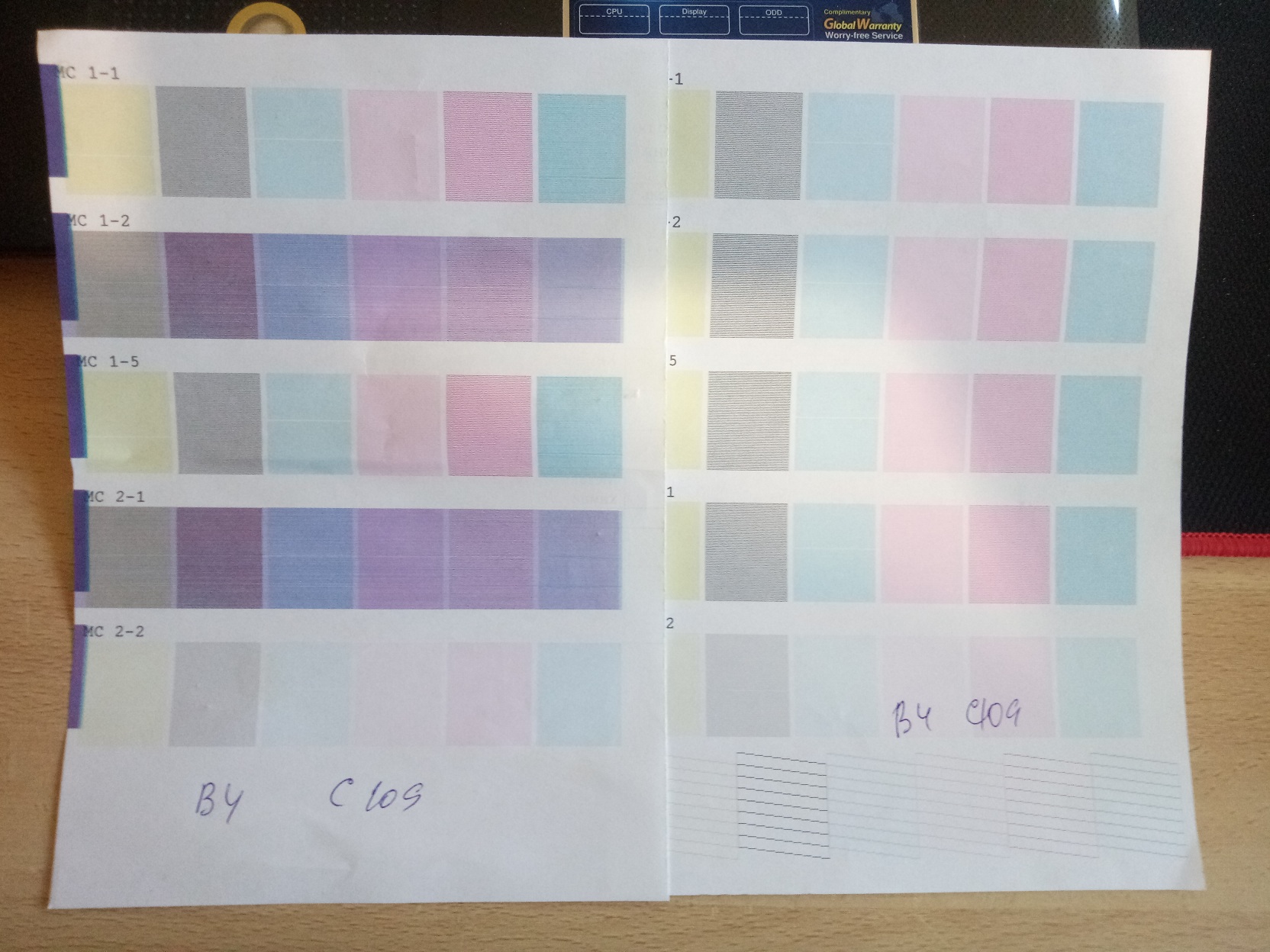

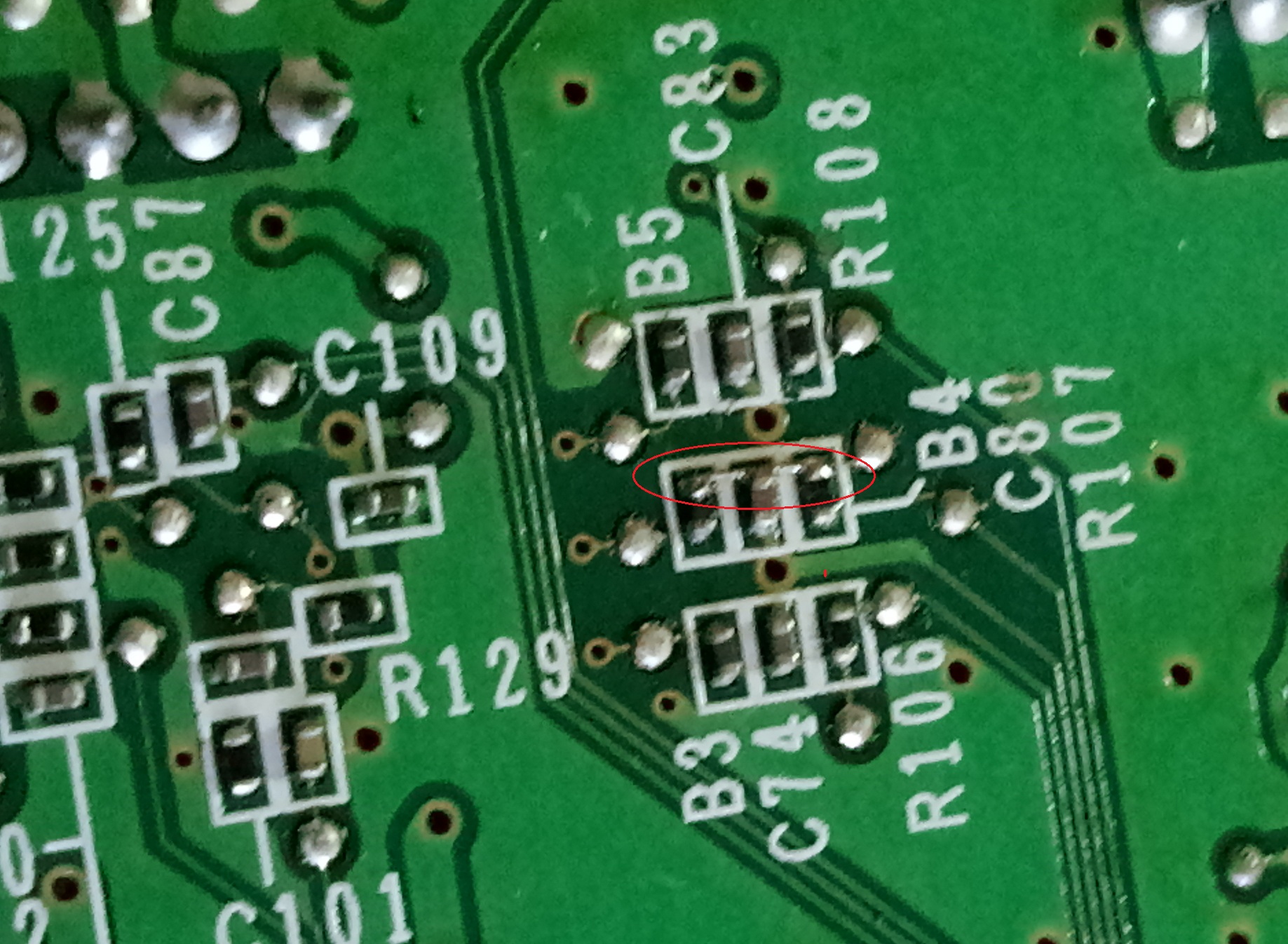

Другие две вели себя одинаково неправильно. Но неисправная цепь оказалась одна и та же - R107, C80, B4.

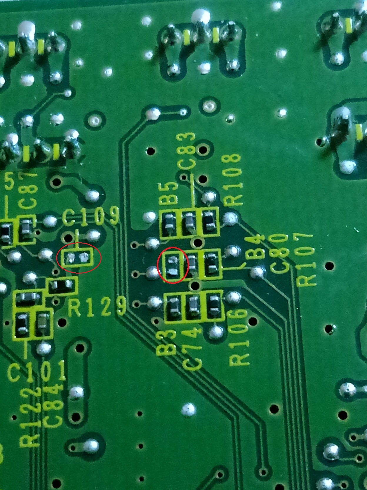

У одной отсутствовала индуктивность В4 и попутно рядом С109 (отношения к управлению ПГ не имеет), но раз должна быть значит надо, восстанавливаем справедливость, запаиваем оба элемента.
Прикрепленное изображение: B4-C109-1.jpg Прикрепленное изображение: B4-C109-2.jpg
Получаем результат и удовлетворение.
Прикрепленное изображение: B4-c109.jpg

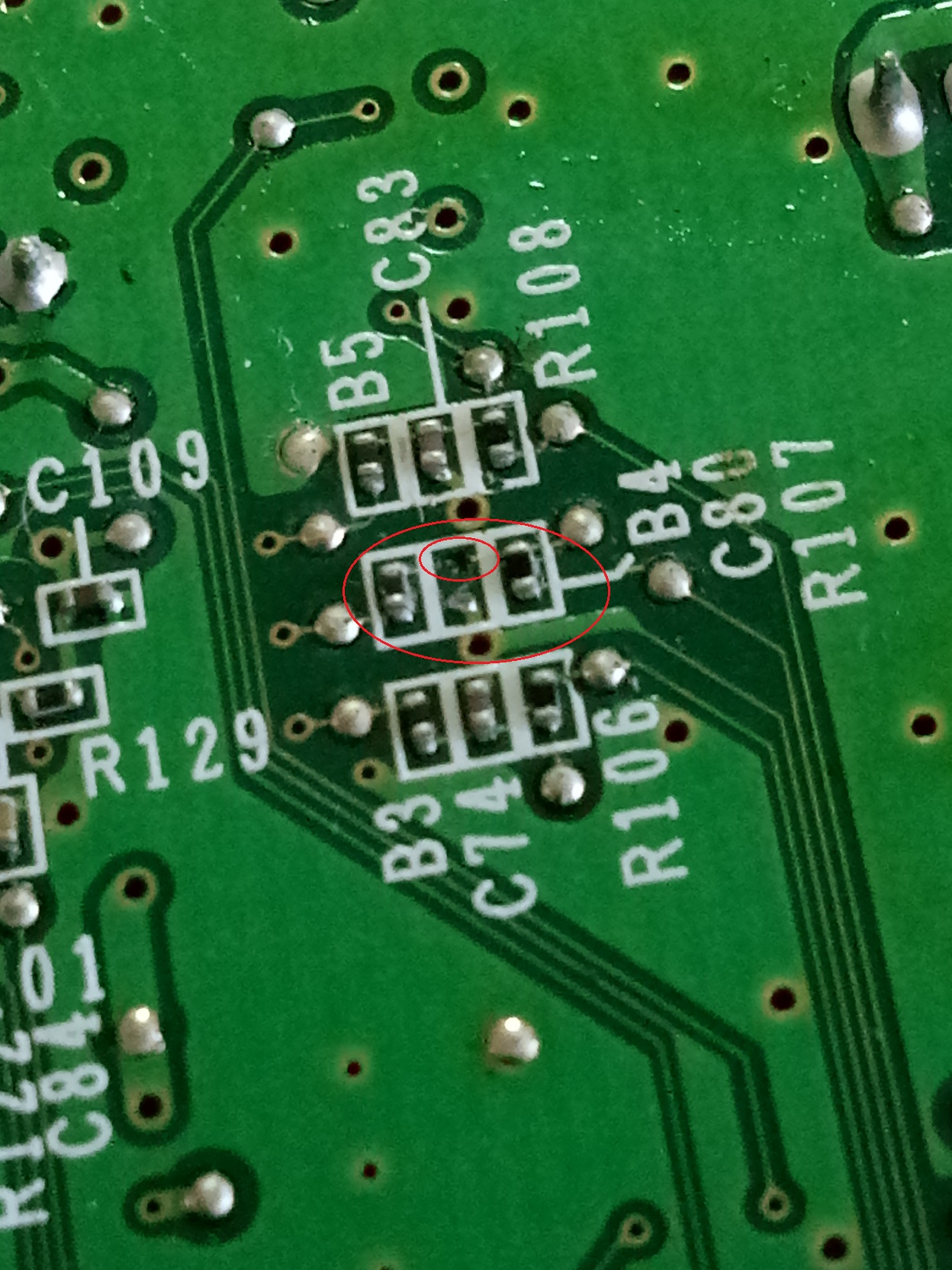

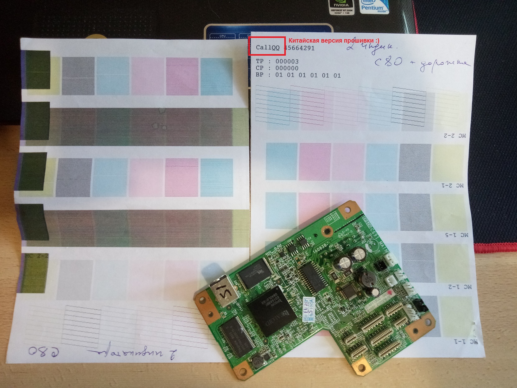

На другой было похуже - В4 на месте но оторван с одним контактом С80 и дорожкой между R107 и B4.
Прикрепленное изображение: B4-C80-1.jpg
Хорошо что они рядом - проволочка спасла ситуацию.
Прикрепленное изображение: B4-C80-2.jpg
Все заработало на ура. Кстати - версия прошивки от дядюшки Ляо, очень похожа на последнюю от Эпсон.
Стоит заметить что перепрошитая плата от АлиЭкспресс моргала лампочками с просьбой сбросить памперс. Памперс нулевой - не сделана была инициализация ЕЕПРОМа. Может они про это не знают :biggrin: Один разок было что плата от дядюшки Ляо не включалась - забыли прописать флеш и запаяли чистую флеш.
Прикрепленное изображение: B4-C80.jpg

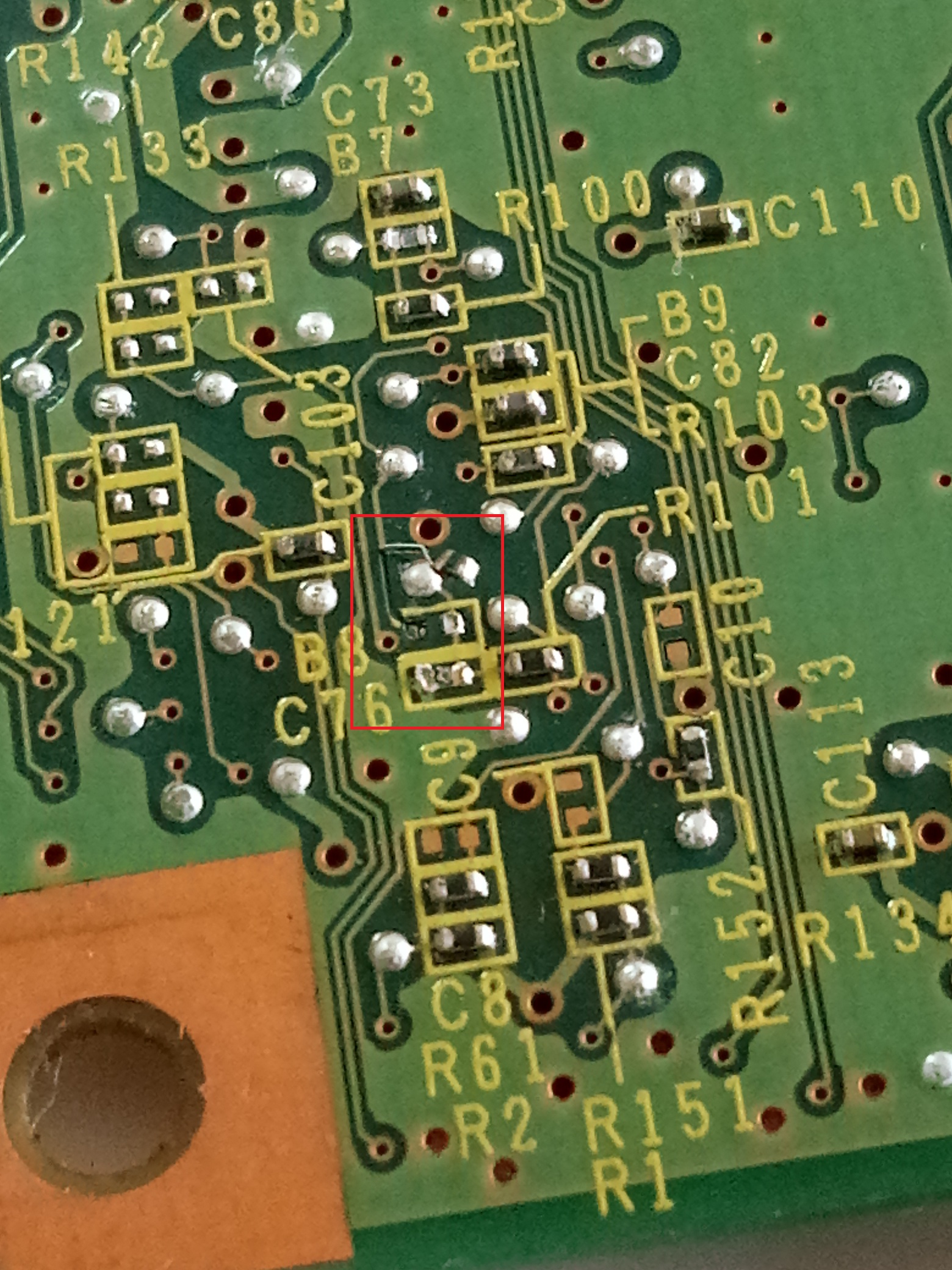

На следующей плате отсутствие С76 и оторванного с дорожками В8. Тут возможно проволочка не спасёт.
Прикрепленное изображение: B8-non.jpg
Раз все остальное живое решил переместить на донорскую плату после КЗ.

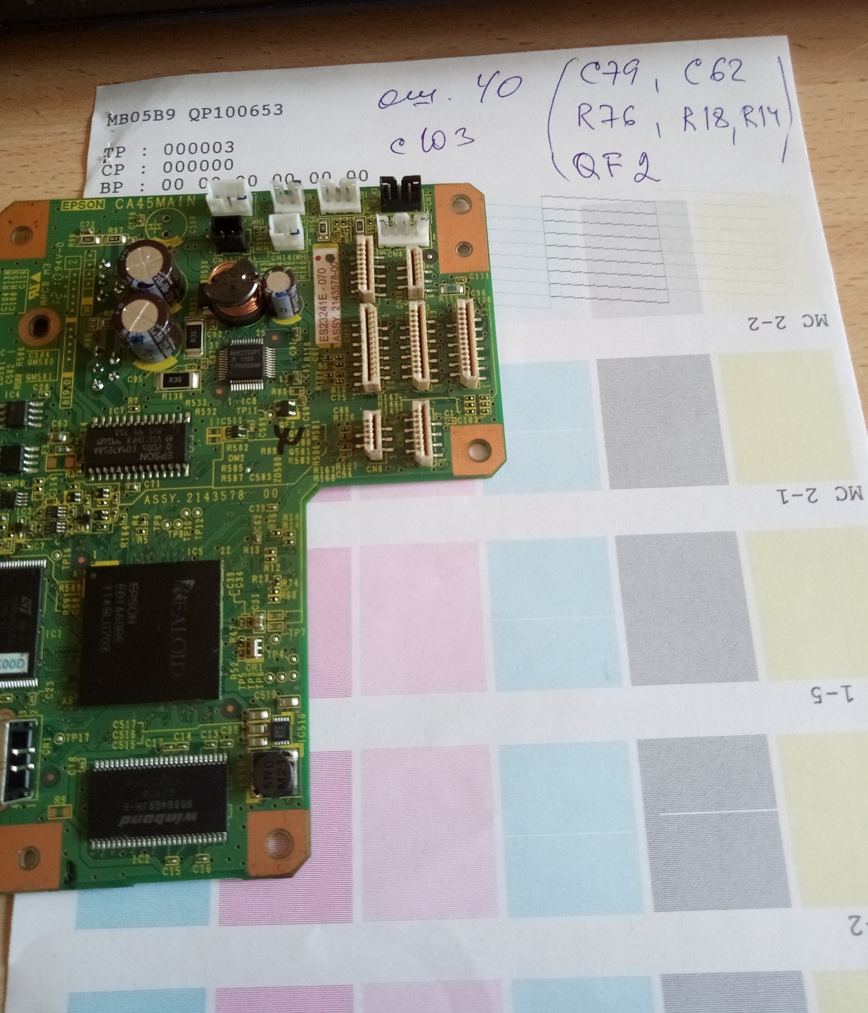

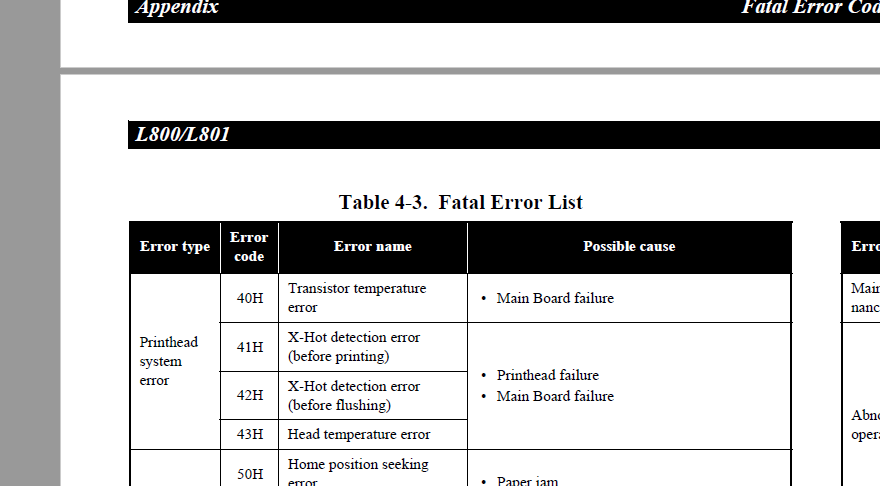

Но тут вдруг оказались другие грабли. Попытка напечатать тест - ошибка 40 - перегрев транзисторов или неисправность платы - упс :excl:
Прикрепленное изображение: 2018-07-23_15-12-52.png

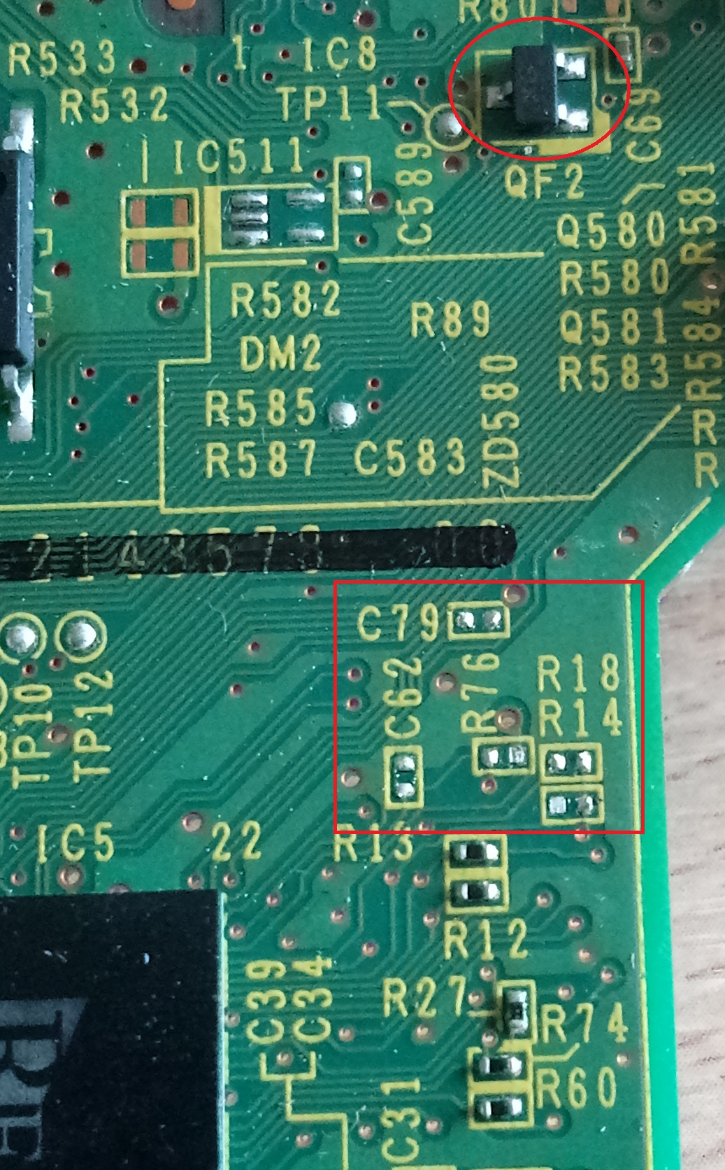

Опять изучаем схему - ТН1 и его окружение. Изучаем плату - ТН1 на месте, остальное окружение куда-то пропало.
Прикрепленное изображение: 2018-07-25_16-16-33.png
Прикрепленное изображение: Err40.jpg
Попутно обнаруживается отсутствие еще некоторых деталей. Проверяем, точно должны быть. QF2 (не вникал но управляется с процессора подачей питания куда-то), R14 и R18 на светодиоды индикации на кнопках.
Опять с донора восполняем недостающее. Включаем для проверки с надеждой что грабли закончились.
Вроде обошлось без них
Прикрепленное изображение: Err40-1.jpg

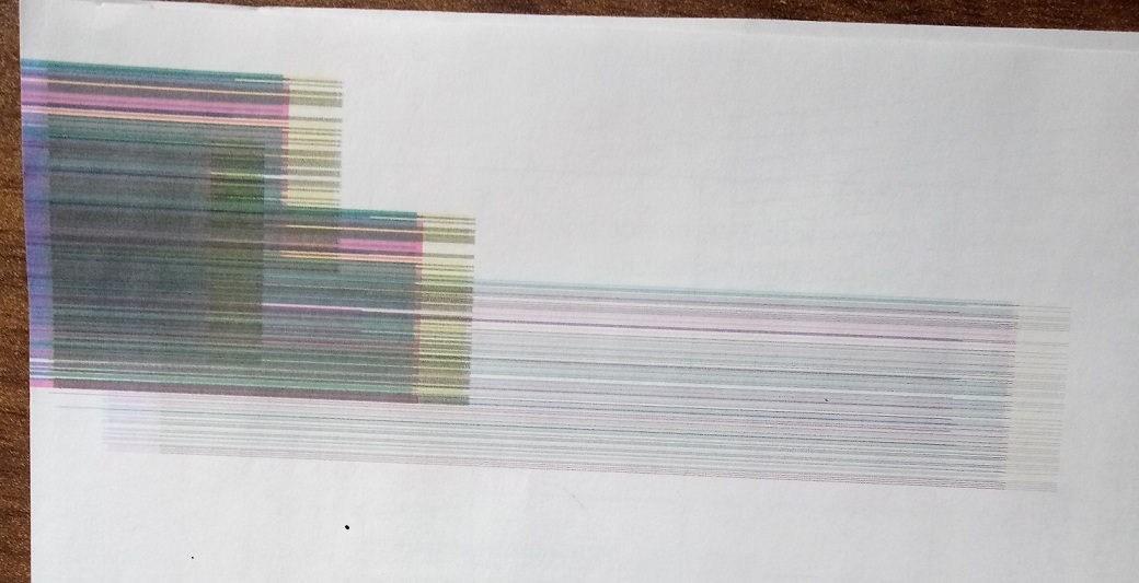

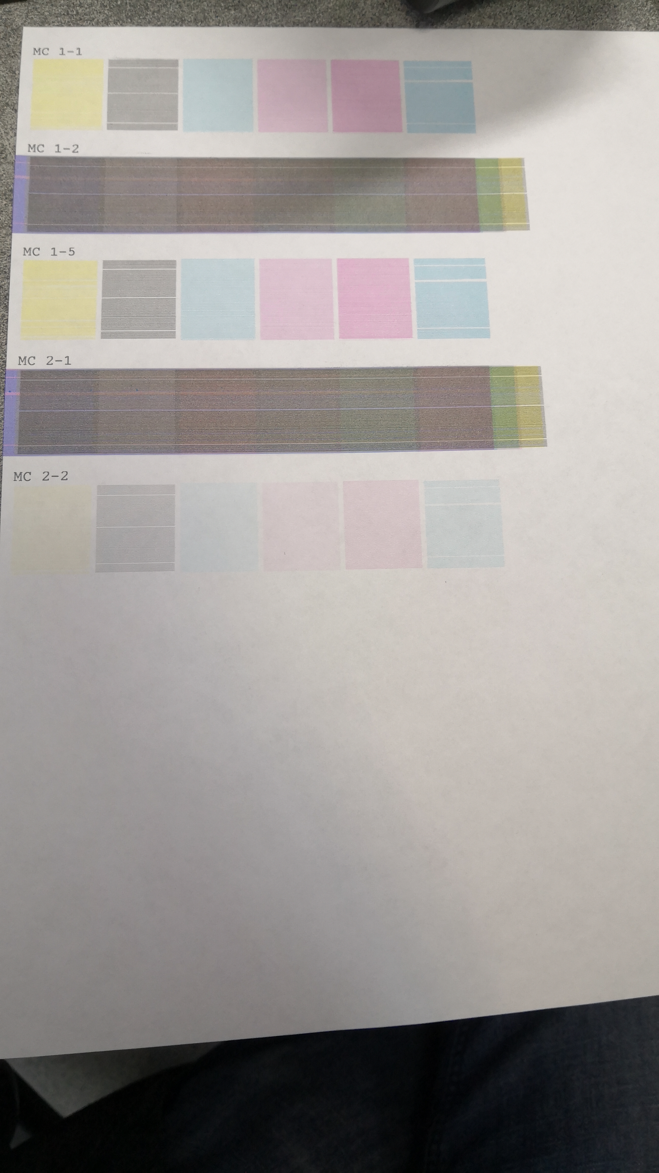

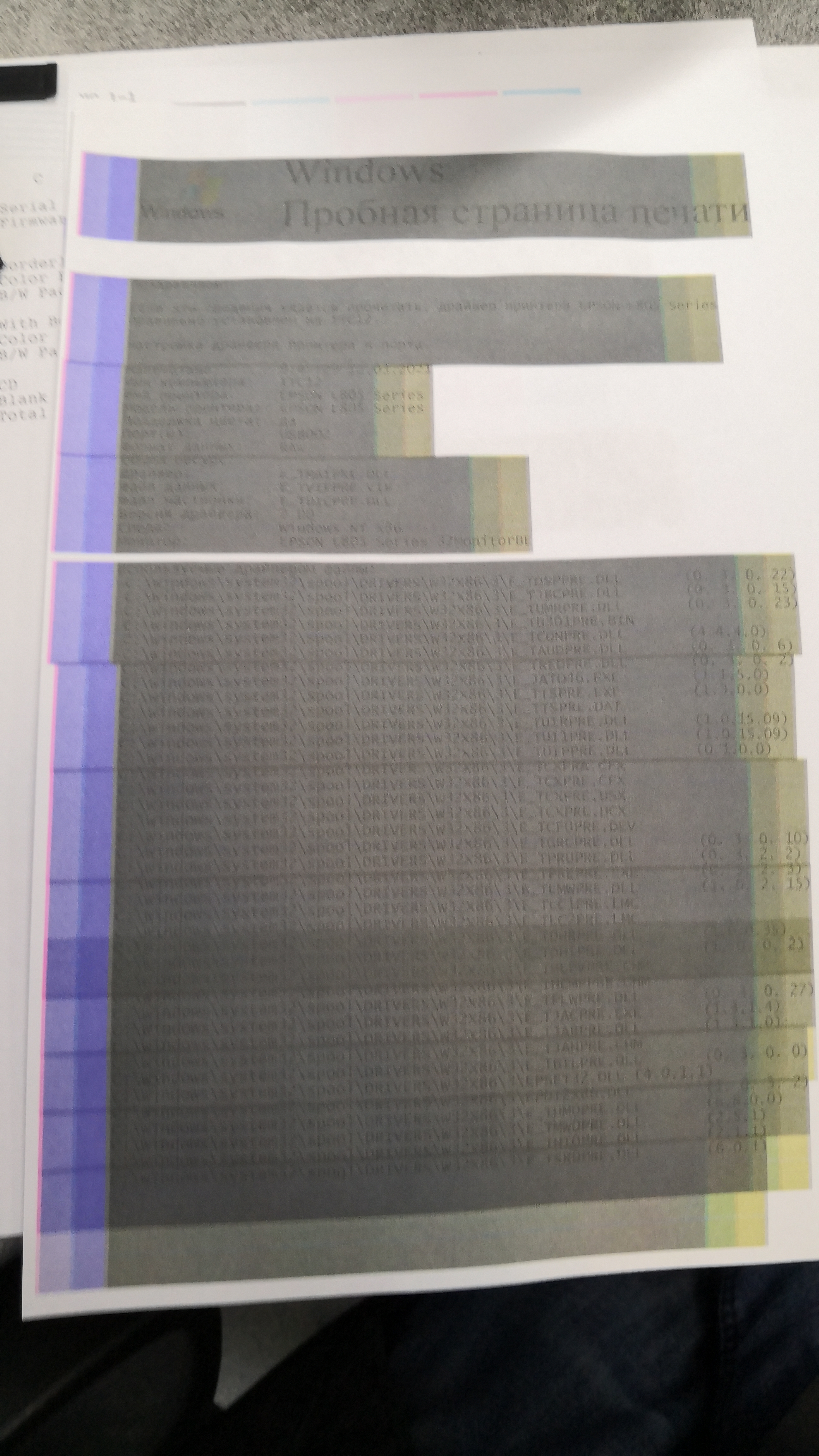

Здравствуйте! помогите пожалуйста с принтером Epson L805, проблема похожая зачерняет текст. Произошло замятие а после устранения и перезагрузки стал так печатать. Куда лесть? смотреть? ума не приложу.
  • Прикрепленное изображение: IMG-fa89e6b7431ade5322dc87eafbb6bbeb-V.jpg
  • Прикрепленное изображение: IMG-af42d1010a804dcbf9bab5ce2ce987e1-V.jpg
|    Сообщение #8 Отправлено 17 марта 2021 - 09:57   peterq
Просмотр сообщенияandreyb263 сказал:
Выше дан совет:
Просмотр сообщенияAlex_Ekb сказал:
разберитесь со шлейфами, целостность их, чистота контактов в разъемах и на шлейфах.
|    Сообщение #9 Отправлено 18 марта 2021 - 08:18   andreyb263
Огромное спасибо автору.. Нашел неисправное сопротивление и конденсатор R107, C80, перепаял все заработало на ура.
Только вот платы отличаются, у L805 другое расположение компонентов, пришлось маленько помучится.
